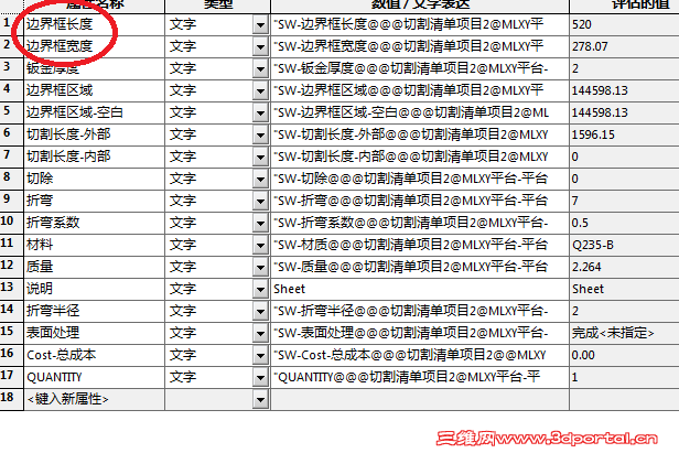

) p8 @9 `( [1 D! [/ W7 S切割清单/钣金件里面属性名称都是边界框长度或边界框宽度,以前焊件切割清单里属性名称直接设置为长度或宽度,现在部件焊件里面也需要做些钣金件,现在插入材料明细表时,要不链接切割清单中的”长度“,要不链接“边界框长度”。焊件切割清单属性到是能改,但是这几年做的图太多,工作量太大,即使软件也只能修改一个个文件夹里的文件。怎么才能每次画图更新切割清单,将切割清单钣金的属性名称默认显示“长度”(与焊件切割清单属性名称相同),称请各位大侠指点。 6.png , v2 s; m# p% ?, D( H3 v6 H( x
