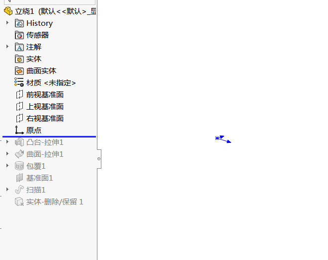

请教谁会画这种线圈,还有方形的,我画出的扭曲很厉害!请高手指点!!!!

这是我画的,扭曲的太厉害了。怎么才能画正?7 U  d+ |- ]7 f5 y; ~: j

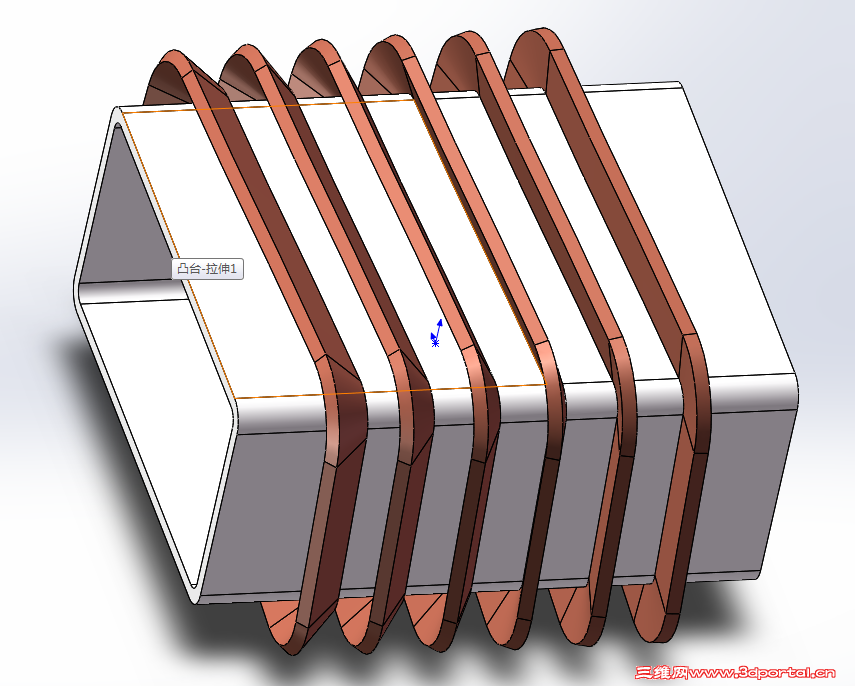

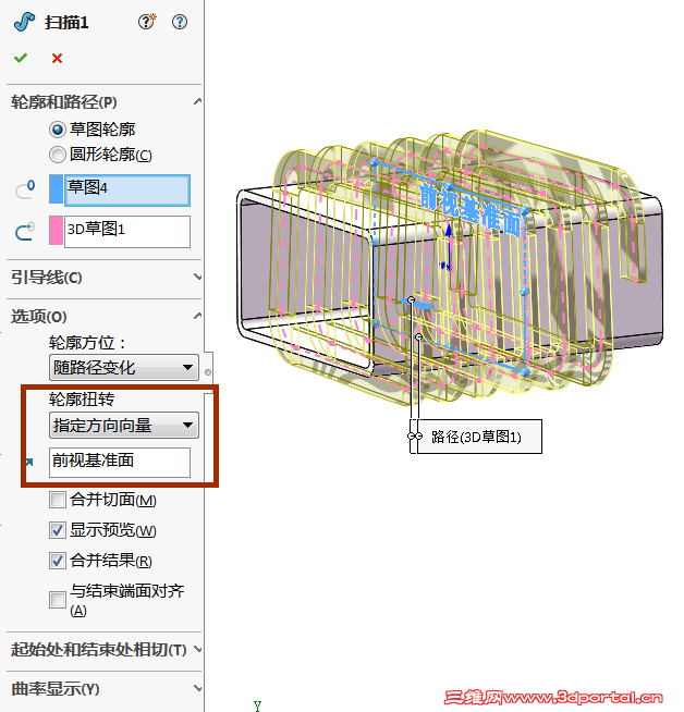

发表于 2018-1-14 21:53:07 | 显示全部楼层 来自: 中国广东
看了楼主的文件,发现问题有2个:2 w0 A( O2 l, c. [0 q: n/ X: Z+ \$ Z
1、扫描轮廓草图的基准面定义不当,应该以3D草图的端点及3D草图的线来定义基准面;
% m% g$ @' r2 U  R  d7 h2、扫描的选项没选对,导致扫描扭曲。
4 z7 X: i! T' ?( O. n( J
# `, C+ T: y, M$ i把楼主的文件修改了一下,效果如下:5 b3 R. G; N& W( M, S9 a, S$ L
  n" L2 S# V' w# V Snap1.png + U+ y4 g! g# y! E% t8 r' i
( M& `% r# A( M; v8 F) A

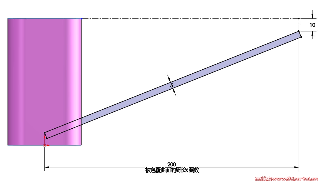

发表于 2018-1-14 22:01:12 | 显示全部楼层 来自: 中国广东
另外,楼主所画线圈为方形,用扫描得到的交叉曲线做扫描路径明显扭曲不够自然。* n' t  X! I/ d, x
+ Z8 H5 e9 L5 I: H
Snap3.png " Y. k# o1 q4 e7 G  L. z
6 P1 W2 Z- A% i' a4 i* V个人觉得用包覆的边线做扫描路径效果会好些) z! P3 A' G# l: [4 y

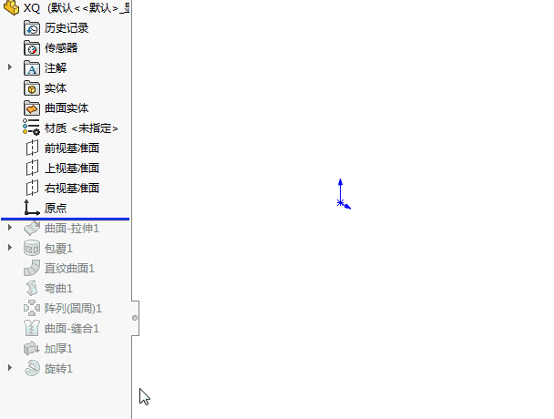

发表于 2018-1-31 21:16:01 | 显示全部楼层 来自: 中国广东肇庆
本帖最后由 SW2016 于 2018-2-1 14:12 编辑 ( p; P5 e( A8 _4 V& k# L! }5 }
8 K8 n& J2 p6 ]: w1 Y觉得这样做可行

发表于 2018-2-3 16:24:14 | 显示全部楼层 来自: 中国广东肇庆
环的厚度厚一些没问题,出现报警时把曲面缝合的间隙选上就行。9 Z% Z) o* L; E# o! ~# Z4 ^3 B7 X) s3 S6 F
XQ2017.jpg $ e4 c. ?: _2 {4 {+ s% `( a- \
7 q7 A1 Q! X$ T- h2 J文件奉上
) ]. C$ }* ?: v; T$ ?
9 j. D/ H# N, S2 p% \ XQ2017.rar (51.45 KB, 下载次数: 23)
