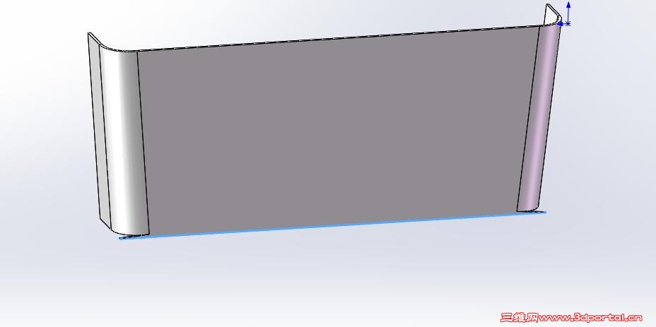

想要在做一个锥状箱体,但是在钣金折弯过程中出现问题,除了切除多余部分,请教大神还有没有其它办法,及这种折弯在实际中是否可行% x' T+ z7 |/ \5 F

发表于 2018-1-16 16:27:00 | 显示全部楼层 来自: 中国江苏徐州
放样折弯
阿帕奇 + 3

发表于 2018-1-17 09:38:37 | 显示全部楼层 来自: 中国安徽合肥
用模具,按成形。见示意图

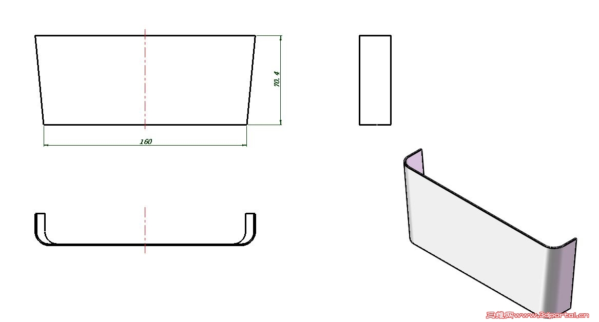

发表于 2018-1-17 11:36:14 | 显示全部楼层 来自: 中国江苏苏州
本帖最后由 秋韵舞-江枫 于 2018-1-17 11:50 编辑   I. ?. Y4 _6 L5 T
( i, F7 a& {& @; k, x; L7 ?
可以折好后再切除! 这样折出来的零件上下切口会很平整。% b5 R3 U. \, Y& I. [$ o6 V$ ~7 }
0 v: G$ |3 J* Q! B- G& w# \) ~" k3 _2 w7 g3 K7 U8 Q# d
5 R$ p. H; e$ m1 _
1.0.rar
188.78 KB, 下载次数: 7
阿帕奇 + 3
发表于 2018-1-17 16:38:02 | 显示全部楼层 来自: 中国江苏淮安
秋韵舞-江枫 发表于 2018-1-17 11:36
& U1 z1 ]& F) q9 u$ F0 q可以折好后再切除! 这样折出来的零件上下切口会很平整。
/ t3 c3 p* Q, a: s5楼方法不错,画图时候给足余量,最后把多有的切除,因为只有最下面那有多有的部分。

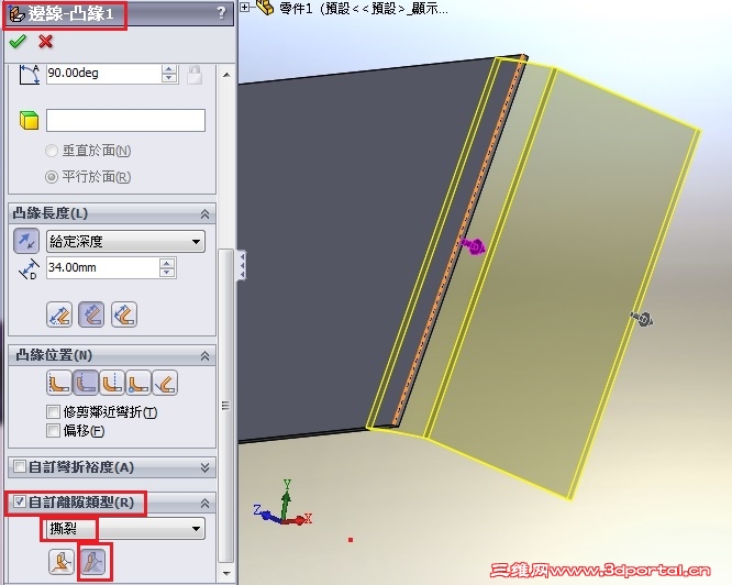

发表于 2018-1-17 20:17:21 | 显示全部楼层 来自: 中国台湾
$ C/ Y4 G* S( o8 T& K( [3 D
8 S1 U$ w/ i/ L% ?" `4 _9 M+ P5 b) z( w" Y. g" ?* S4 f/ A
) U" n7 N  T( d/ J: R, ~5 C
发表于 2018-1-18 12:30:42 | 显示全部楼层 来自: 中国江苏苏州
heat_ice2000 发表于 2018-1-17 20:17
, }/ q6 d* B& D7 G拉到底.有驚喜.
$ B, W: k: @' E# k% k  |楼上的大大误会楼主的意思了,你这样折出来上下面是不平的。: J: h' S' L( b! U/ q4 \

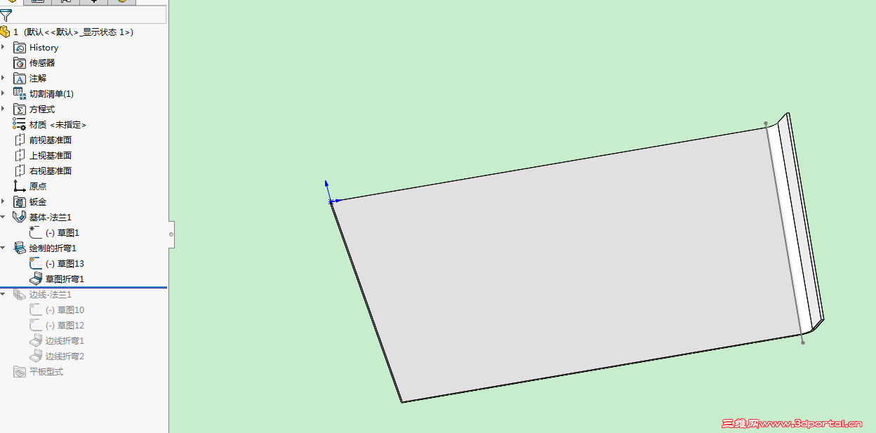

发表于 2018-1-18 14:26:42 | 显示全部楼层 来自: 中国江苏苏州
直接折弯不就好了。楼主好像是变现法兰制作的
