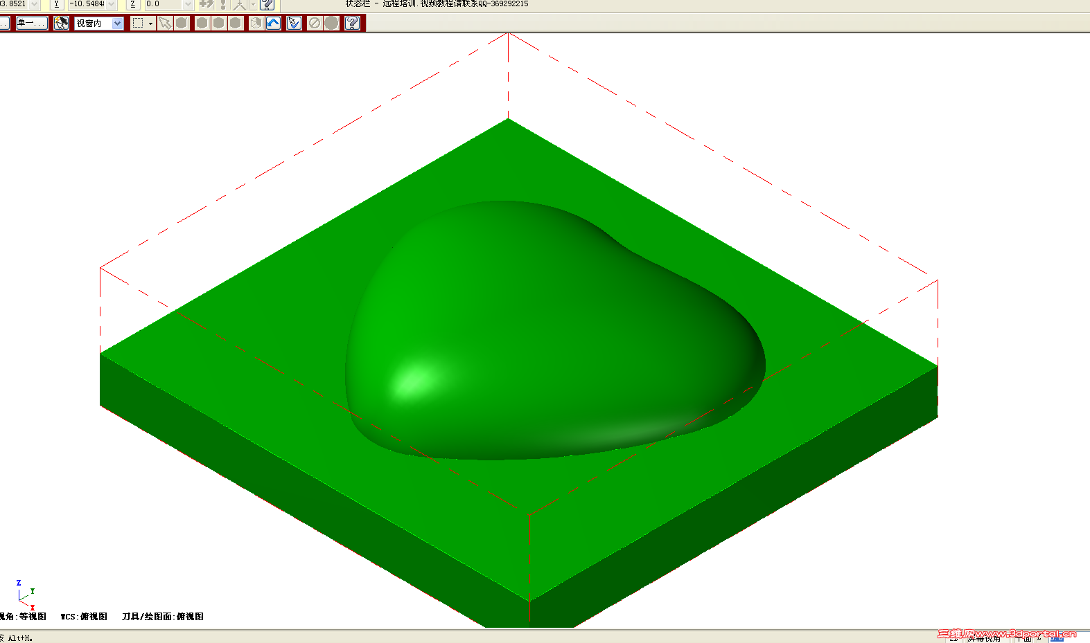

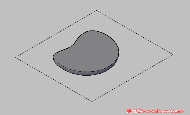

画图
主题分类用于问题归类:
1.png 2.png 这个实体有高手能画出来吗
发表于 2018-1-20 05:58:07 | 显示全部楼层 来自: 中国北京
很简单啊,放样,差集

6 [9 S' B& Z1 `6 z' h1.首先在模型空间画一个矩形(闭合的二维多段线),再画一个心形的闭合样条曲线,再画一个单点。
& G* j# h9 ~9 s+ o0 c) S' C 1.PNG 7 E5 K% v/ W8 v' s+ y! @
2.转入西南等轴侧视图. u2 o" ]# `5 C
0 S0 \4 x' E, s2 h7 \8 A3 s1 C3.绕X轴旋转坐标系90度
+ n2 B, Y; U, C7 U; H: I 3.PNG 9 }; z. Z4 e3 Z
4.将单点向Y轴负方向移动一下,使其与矩形和心形曲线不在同一个平面上  S# y8 ?* I# p" x& Q
7 ~" Y  h$ d% T4 P! V! @5.使用“放样”(loft)命令,并按命令行提示选择心形曲线和单点,回车确定(命令没有结束,继续看下面)
4 @+ A, l. L5 x/ Q9 b6 W, `! o0 K6.继续按命令行提示选择“设置”选项。在弹出的“放样设置”对话框上选中“法线指向”,确定。7 l5 T0 q4 y  x# v: {3 l
3 B7 E0 C( j: \+ |. g; \& \' V7 h7.将“视觉样式”改为“概念”,可以看到创建的心形实体. j. p) g/ x6 h$ J
7.PNG : D0 w7 e( B4 f( G( H9 U, l1 `
8.使用“拉伸”(extrude)建模命令,选择矩形,向下拉伸,得到长方体
# Z' f- B# m( N* f- r1 g/ h# M* | 8.PNG
7 Q5 d/ `6 P1 f. H8 b) \9.使用“差集”(subtract)命令,首先选择长方体,回车确定,继续选择心形实体,回车确定。OK。下图是“概念”视觉样式下的效果。
$ w, z( P- Z" G' M* Q/ ^ 9.PNG / z* h; E) J( X! ^. j8 W! `$ @+ S
