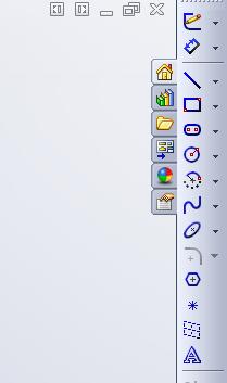

[求助] 以前用SW07图标命令都是分开显示的,SW12是堆积折叠显示,怎么设置分开显示呢?如图

以前用SW07图标命令都是分开一个一个显示的,SW12是堆积折叠级联(三角)显示,怎么设置分开显示呢?如图; q6 d* i5 g) U) e4 V9 e0 ]

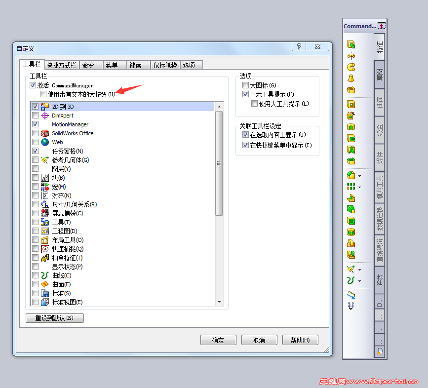

如图

是因为功能丰富了,不占绘图屏。工程软件基本都这样了

6 V7 a; J0 Y9 c$ `6 p$ y1 G7 f5 P1楼配图是对的,
; @0 t* x  I: K3 M1 l
# k+ e& E! h, @你可以在工具栏,单击 鼠标右键,弹出快捷菜单, 第一个  Commandmanager  左边小框  是默认勾选的,你可以去掉,这样菜单栏全部变07版那样的小条条了然后 “工具”——“自定义”  ——“命令” 那里把要用的 按钮  拉倒工具条 就好了  V" x7 e1 ]" [& m/ p. }
