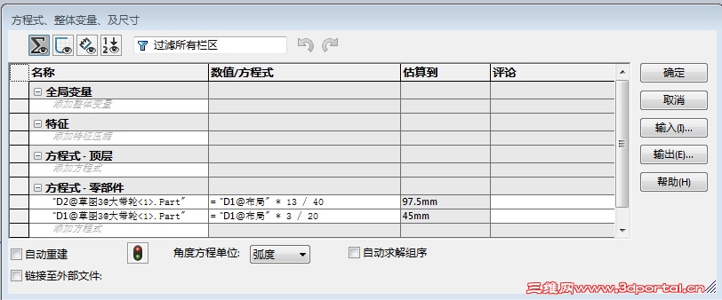

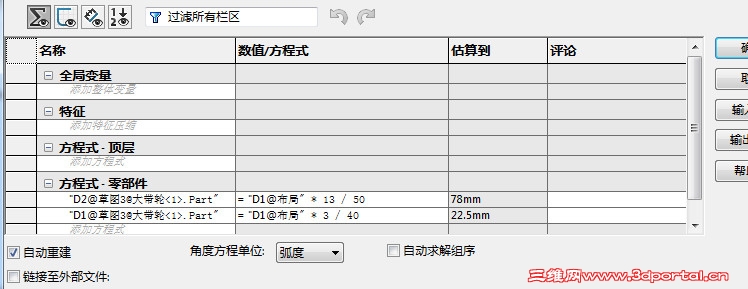

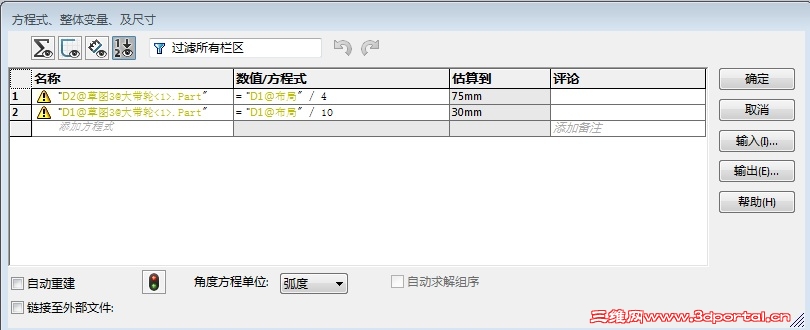

4 s8 j7 k' V9 m; ]我使用自上而下的设计方法。先做了布局草图。然后制作零件。在制作零件的时候用方程式定义一个零件的一个孔及其位置。方程式中使用了布局图中的尺寸。结果出现图示出错提示。不知道问题出在哪里。请问如何解决。谢谢各位大侠。

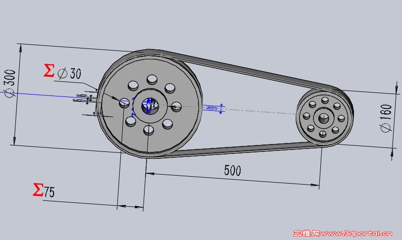

 楼主| 发表于 2018-1-30 16:00:22 | 显示全部楼层 来自: 中国湖北武汉
) k  I. q; |/ [0 ]; `' E( B这是装配图。! v& M7 \8 o1 |4 b

零件图中的方程式能使用布局图中的尺寸吗?

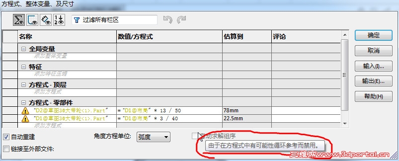

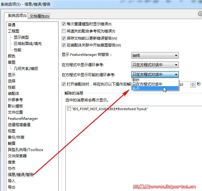

发表于 2018-1-31 12:23:17 | 显示全部楼层 来自: 中国广东肇庆
亮黄是提醒有循环参考,在选项中设置一下就不亮黄了。, ?; A+ r/ r$ Y2 P

方程式问题3.jpg   c) e7 j* Z; d$ Y  V! I
解决了。谢谢文惠4 O  ]( V/ P/ ], |( Y& Y& E
