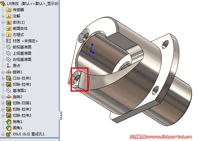

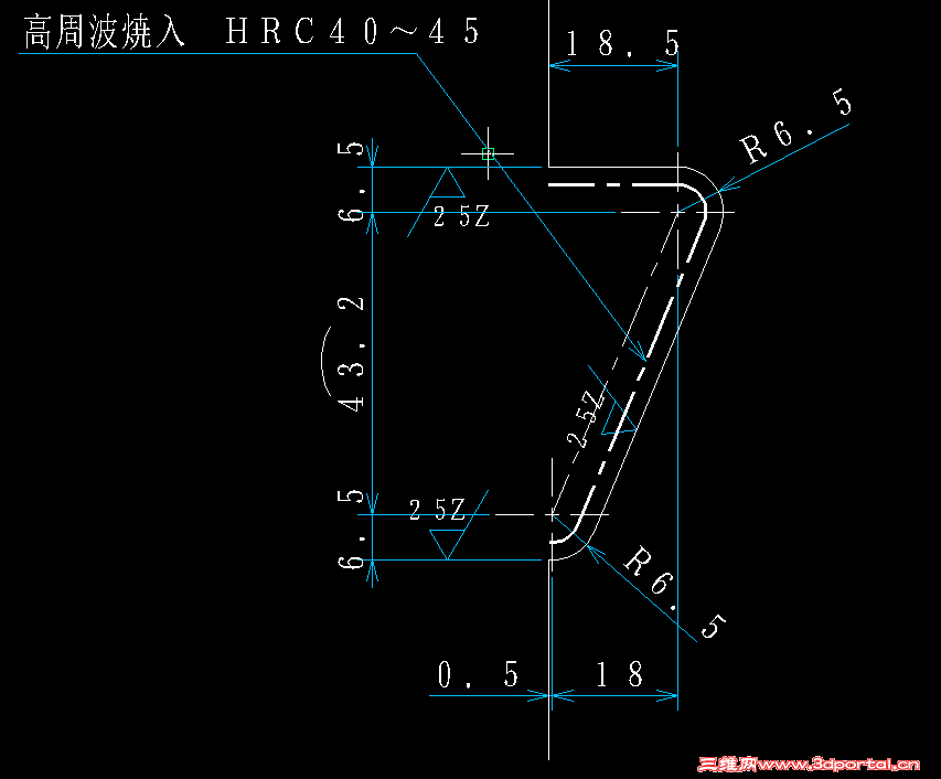

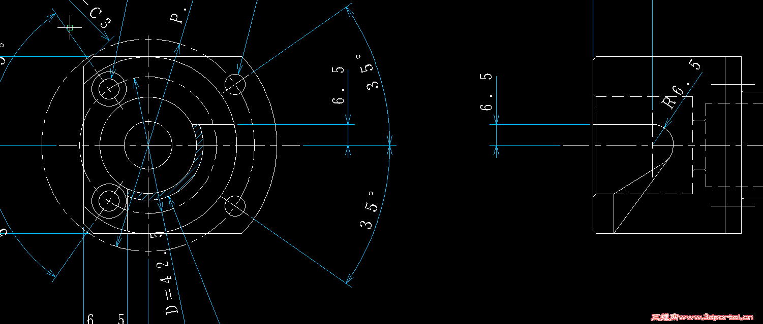

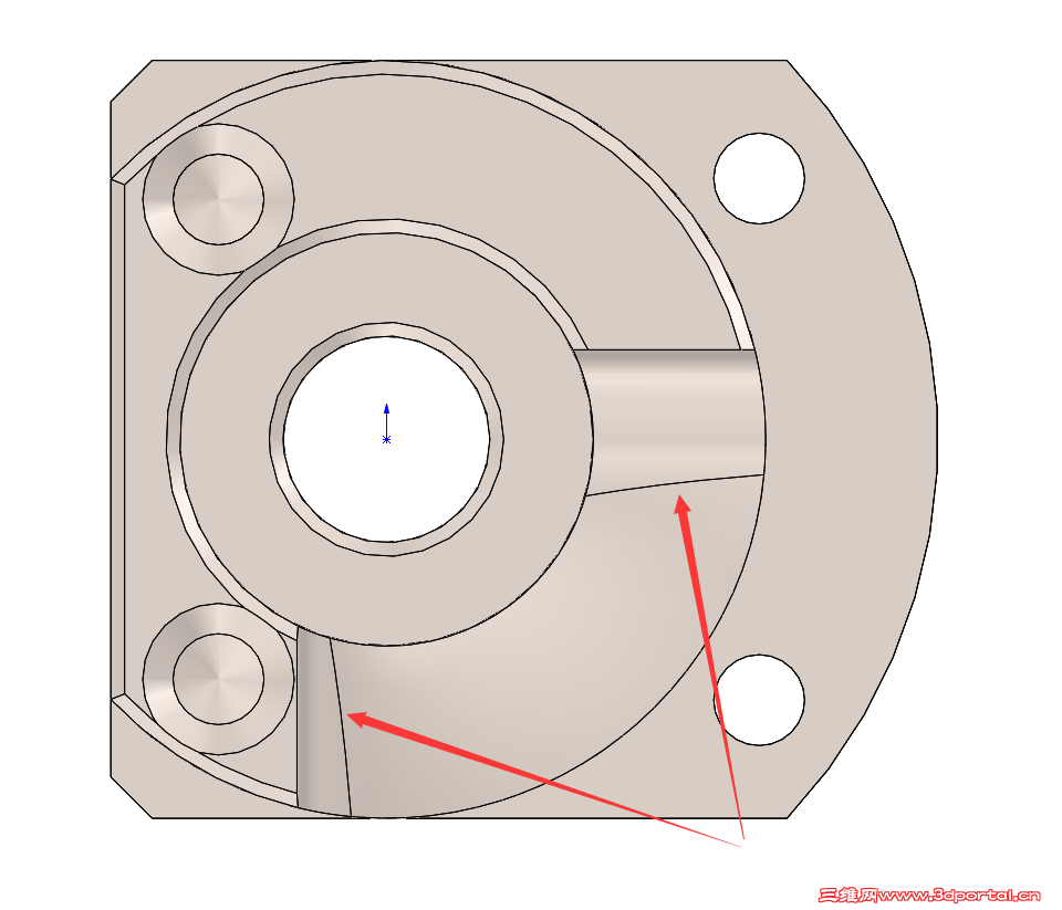

[求助] 圆柱上有个旋转切口画不出来,有展开图,哪位高手能帮画下,谢谢!有2d
发表于 2018-2-4 23:52:24 | 显示全部楼层 |阅读模式 来自: 中国辽宁大连
安装
主题分类用于问题归类:
圆柱上有个旋转切口画不出来,哪位高手能帮画下,谢谢!有2d,
- |: L. q1 U  F' @- D* @实验了包覆和钣金,但不不理想,请问高手有什么好办法,谢谢!
7 g( ~/ R  }0 D, q
9 ]. N2 f" g& P- i/ D; I8 f
零件2.rar
37.26 KB, 下载次数: 12
发表于 2018-2-5 11:21:04 | 显示全部楼层 来自: 中国广东肇庆
没仔细看二维图,我曾经帮朋友画过一个类似的零件,用的是实体扫描切除。% `, U1 p* }, q( U" b0 Z( U

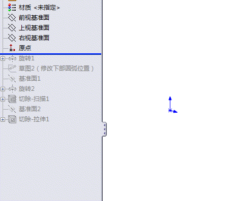

发表于 2018-2-5 11:35:08 | 显示全部楼层 来自: 中国广东肇庆
做个动画供参考

 楼主| 发表于 2018-2-5 23:08:31 | 显示全部楼层 来自: 中国辽宁大连
keilei001 发表于 2018-2-5 11:35
$ w$ a5 I0 k. ]/ z# c5 e! T! \做个动画供参考
! U  i$ d' X# a你好,能提供一下图档么?谢谢!扫描路线怎么做的?

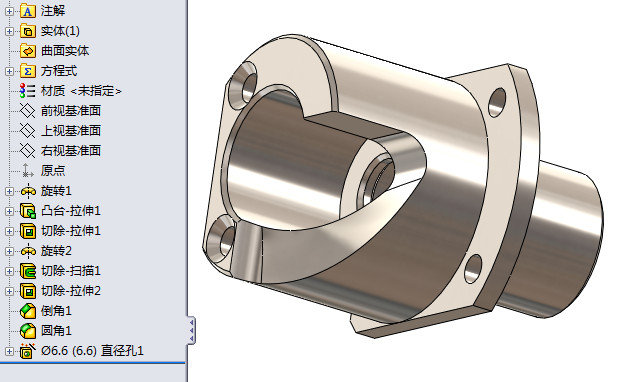

发表于 2018-2-5 23:22:56 | 显示全部楼层 来自: 中国广东肇庆
不知我对图纸的理解是否有误5 T4 W/ y: Z' D0 z
& U* y! _) D# F' {- P* p
' S1 E/ t0 y9 s: Y1 y# k7 J, b) W 10.gif
( r7 J: W+ S$ f  O' I6 X9 ?
4 ]3 ], f1 ]. @7 z: \" w: f文件传上仅供参考0 N6 m/ k' ~$ \% S9 X7 U9 }
6 ]9 g1 p3 F6 I7 h2 i9 {2012版
8 X- j+ U0 F2 Z; p$ g9 u LX.rar (311.4 KB, 下载次数: 31)

 楼主| 发表于 2018-2-5 23:54:15 | 显示全部楼层 来自: 中国辽宁大连
keilei001 发表于 2018-2-5 23:22
3 u5 N$ I# A3 Y/ ?8 E4 o* S不知我对图纸的理解是否有误
; x' j" o3 D7 z. t高手!谢谢,思路我懂了,图应该是可以,应付加工没问题,但还是有点点疑问,能否使用客户提供的展开曲线来做路径呢,这样画曲线还是麻烦了一点,
点评
能否用客户提供的展开图曲线做路径? 当然可以啊,你仔细想想,那路径展开后不就是一条直线么? 我用螺旋线展开后也是一条直线,实在不放心你也可以把客户的曲线包覆在圆柱上做路径的。  详情 回复 发表于 2018-2-6 00:07
 楼主| 发表于 2018-2-5 23:57:42 | 显示全部楼层 来自: 中国辽宁大连
keilei001 发表于 2018-2-5 23:226 v1 X" ^2 ]* r) K  }
不知我对图纸的理解是否有误
8 ?7 W( K: q3 x  @/ x/ D2 [
还有这两条线应该是曲线还是直线,我也不太确定了.
2 |, L. Y1 \$ H: n8 }; d
点评
我的朋友当初也对这两条线是否是直线表示怀疑。 这是内外两个等高不等斜度的螺旋线组成的面,这两条线不可能是直线的。  详情 回复 发表于 2018-2-6 00:11
发表于 2018-2-6 00:07:08 | 显示全部楼层 来自: 中国广东肇庆
junqingde 发表于 2018-2-5 23:54
  Y: U( }/ z6 A- n7 n1 F高手!谢谢,思路我懂了,图应该是可以,应付加工没问题,但还是有点点疑问,能否使用客户提供的展开曲线 ...
) q2 H% {) V1 z能否用客户提供的展开图曲线做路径?
8 P2 i. m1 \& d& p0 ]. a当然可以啊,你仔细想想,那路径展开后不就是一条直线么?
) i& d* F. ?  L! h1 H我用螺旋线展开后也是一条直线,实在不放心你也可以把客户的曲线包覆在圆柱上做路径的。
发表于 2018-2-6 00:11:35 | 显示全部楼层 来自: 中国广东肇庆
junqingde 发表于 2018-2-5 23:576 q4 _, I# ~' @" K
7 u6 X; ^+ Q0 @7 F2 W3 i
我的朋友当初也对这两条线是否是直线表示怀疑。3 M0 ~/ v- s+ r2 p% c# g
发表于 2018-2-6 01:09:15 | 显示全部楼层 来自: 中国广东肇庆
有关螺旋切除,想像中的样子的和实际中的样子往往是不一样的,很容易让人发晕。
0 e2 g% X- M2 T, @2 C- {5 g参见梁大的帖子
' m9 Z9 |  \9 F- h7 }) ^0 S' D; D. Y* Ihttp://www.3dportal.cn/discuz/fo ... ead&tid=1490010

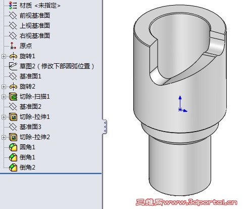

发表于 2018-2-8 14:49:53 | 显示全部楼层 来自: 中国广东肇庆
修改了一下,螺旋线的螺距应该是18。' t  {7 m: r; A! a7 _5 l) p
那个C2倒角由于不知道用途,所以C2没倒。) y7 I) U: b5 w
* c! S6 j% w: _' n3 R
' e2 ?( z8 i% u- L, t0 v
1 K# s8 }! R$ ]2 D) {20126 ]8 U$ s, R/ c
LX修改.rar (318.04 KB, 下载次数: 16)
