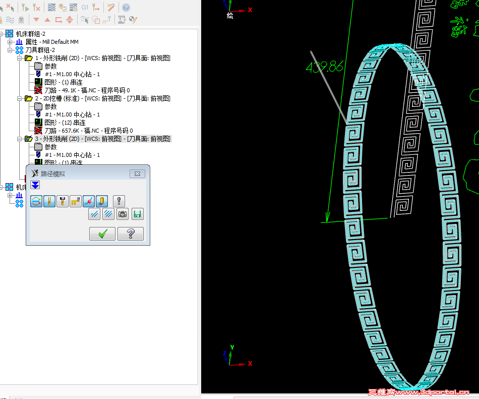

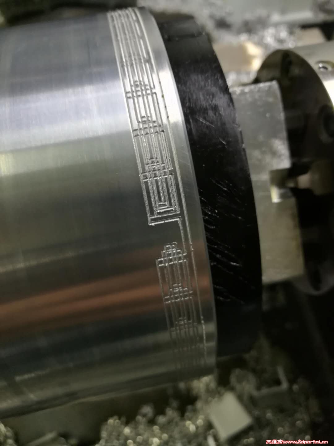

[求助] 求助 Mastercam x9 替换轴模拟刀路是对的,实际上机不对
发表于 2018-2-8 21:52:03 | 显示全部楼层 |阅读模式 来自: 中国广东东莞
求助 Mastercam x9 替换轴模拟刀路是对的,实际上机不对  E! F2 ]" r0 p3 n8 T$ ?8 D) l
 楼主| 发表于 2018-2-8 21:53:23 | 显示全部楼层 来自: 中国广东东莞
换过几个后处理也是一样的
发表于 2018-2-9 03:53:41 | 显示全部楼层 来自: 中国辽宁铁岭
控制器设置有问题,后处理出来的代码你应该用其它软件看看有没有问题的,传输到机床里加工时也应该把对刀值太高空运行一段看看动作,方向都对不对!5 y) i! D" R/ f5 d! p# |
发表于 2018-2-10 15:47:55 | 显示全部楼层 来自: 中国江苏苏州
程序用G91增量走!注意安全高度!
