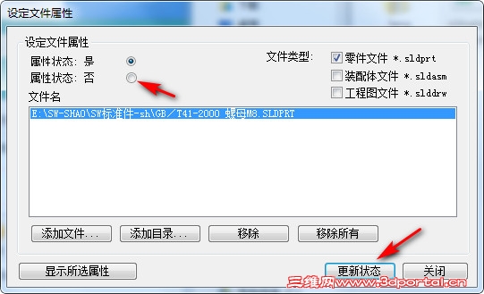

如题:在装配体中装配标件库里的标件轴承,另存为简单的名称后打包,再次打开时,却不是另存为的标件名呢?
$ d2 U4 R: P+ k7 ]6 l1 }: ?sw2015 SP5版。不知道是不是哪个系统文件设置的默认开关未关闭,请大师们支支招。如图:3 d4 U* ]! W! r( Z! J7 y

发表于 2018-2-10 09:51:07 | 显示全部楼层 来自: 中国辽宁丹东
另存后,试试设定属性状态,如下:
! B$ F; [7 ^+ h+ i" L4 O% Z7 A9 B
  N  m& S1 V- G' ]" `7 G打开F:\Program Files\SolidWorks Corp\SolidWorks\Toolbox\data utilities\sldsetdocprop.exe  M$ x% ~, o/ }; n& M) [+ C
F:\Program Files\根据自己的安装目录,
) m9 e9 s! Q$ r$ s4 f运行sldsetdocprop.exe  D5 Q8 s. q' ]1 B$ H7 E& F' {3 ~
选择属性状态:否
% S1 F& M8 ?, B点击更新状态
5 p) O$ {- G$ O( W- b/ x 2018-02-10_094718.jpg $ C% V  o& U5 a6 _2 }% Y( K- R

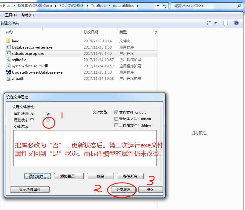

感谢您的跟帖指点。现在换成17版了。问题又出现了。翻出这个贴子。照方法试了一下。仍不行,希望坛友有空时再指点一下!
9 |: I' D$ ~$ V! e0 g 1.png + w- \1 q+ r' _' c! ^" K1 y
发表于 2019-8-30 10:27:11 | 显示全部楼层 来自: 中国辽宁丹东
1、【添加文件】
/ z# T1 b3 Q6 U4 X6 U4 u2、选择属性状态* P4 z/ j: @6 G8 ?, A
3、更新
" C& S; A4 y2 j3 v, ^2 c6 ?, y" H0 [) y4 @1 b" q
将更改后的标准件,插入到装配体中检查/ j# N5 f4 e5 B# A& Z1 k2 \# |
在设计树看图标,是螺栓图标(属性状态已为:是),是零件图件(属性状态已为:否)  h0 W' I  d* h) n% N
' w; a; w, b. ]: c8 X% y; `9 O而不要管exe运行后的属性选择状态
 楼主| 发表于 2019-8-30 18:45:33 | 显示全部楼层 来自: 中国重庆
qiminger 发表于 2019-8-30 10:27
& T; y0 A( i6 }! B# j1、【添加文件】
/ N+ ^8 H5 i% V- B, ?2、选择属性状态
) K4 C0 S# ~# n, \& P3、更新
8 y. x3 x. p; b谢谢您的跟贴指点,的确问题在没有添加路径的原因上。后来我直接将调用的标准件另存为STEP,再打开来用的。- k/ O4 d" g6 @4 ~9 k
这样调用一个标准件,添加一个零件。超级烦,我记得以前哪个版本忘了。另存为别的名字后,属性就自然断开了。5 @+ @5 s: O1 n4 T6 p$ ~
还有大装配体中的子装配体打包,也是问题。总要把有参考关系的其他子装配体也打包过去。好烦!希望您有空时再指点一下。
