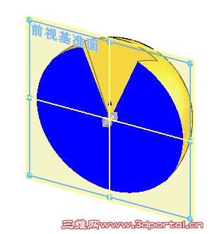

[讨论] 放样
发表于 2018-2-21 01:45:23 | 显示全部楼层 |阅读模式 来自: 中国广东肇庆
特征建模
主题分类用于问题归类:

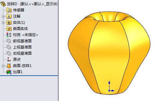

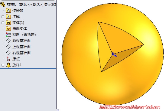

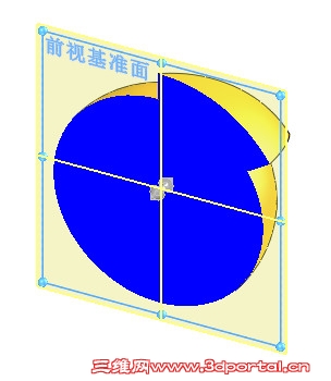

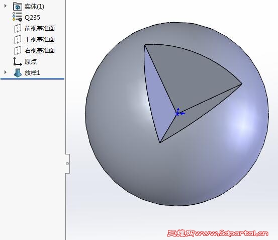

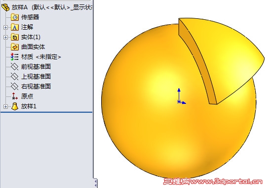

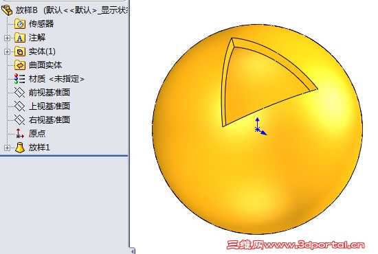

放样的几种效果! p' ~" @. x: f+ z+ A% ]
2 t& c2 b3 ^) v) p0 E4 j5 c
A
# ?5 S: c% O' _; E' ~# K FA.jpg FA1.jpg
) L0 c& b+ ?7 R+ _* t0 D: U& }0 E" i4 }& A8 f5 m- A) ^
B5 ~* f( i) w) T
8 d/ t& F  g+ G" o
0 c" H+ m. J3 T" hC( u/ ^% N$ s: Y( I4 j% @3 W, E
) J5 ^" d0 {" t9 ~/ k
阿帕奇 + 3

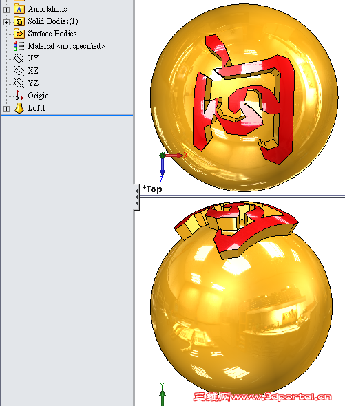

 楼主| 发表于 2018-2-21 11:42:08 | 显示全部楼层 来自: 中国广东肇庆
' I3 A7 M4 _" J: C/ n2 w3 c: O3 p( h  @  V( q
闷大新年好!
( U2 N' t5 h& J9 c: M' I( [1 } 闷.png $ s2 Y: _+ J# o3 }

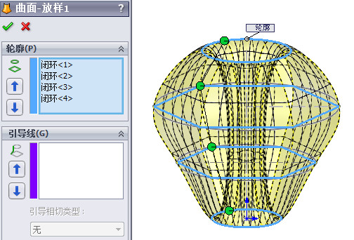

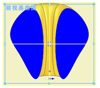

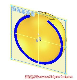

 楼主| 发表于 2018-2-21 11:52:35 | 显示全部楼层 来自: 中国广东肇庆
再来一个,这些放样都是简单的放样轮廓,没用到引导线和中心线的。9 T) A* y7 g9 i
我并不理解这些放样的规律,还请大家多多指导。
% i! ]3 D# @4 q+ ?8 R1 j$ ]- W" d5 x- n/ m& O* \( k
4 ?2 V" c' W1 d7 h( n/ f
3 \: z) }: Q7 ^# G FD1.jpg 005.gif
$ b7 \9 e( Y* J& b& `  z

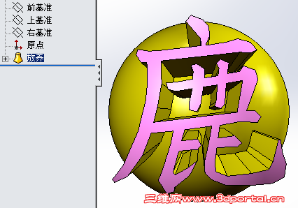

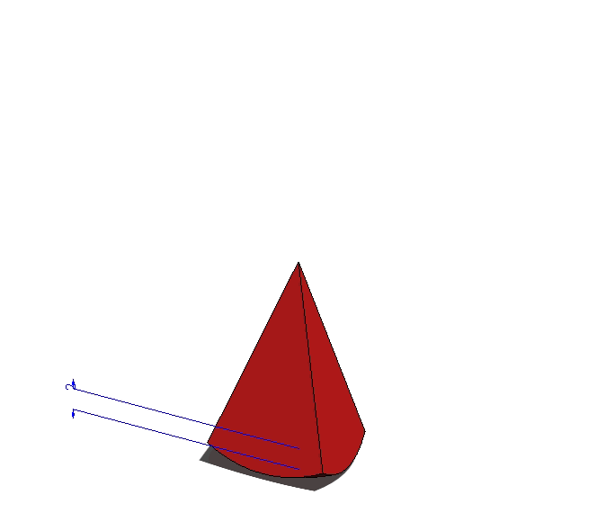

发表于 2018-2-22 19:19:09 | 显示全部楼层 来自: 中国香港
俺也来玩玩
/ ?2 z4 b( E" { Untitled.gif
* k- p8 w& q: V( D" t 333.gif
8 M1 z/ E2 D1 U) v
. V" K$ l7 X* }/ Z  J! j$ O1 S9 z" z0 p0 e- [1 ]  K* Z& A' d3 ]
点评

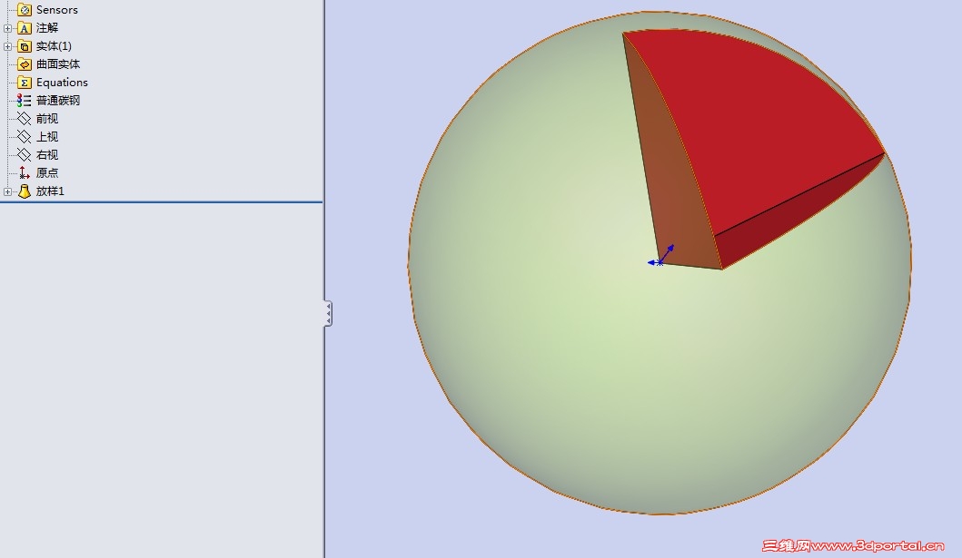

 楼主| 发表于 2018-2-23 14:01:55 | 显示全部楼层 来自: 中国广东肇庆
抒怀新 发表于 2018-2-23 12:224 X, ^; M: U0 b: z2 S2 ~- x
这个草图让人大开眼界,请问如何做到呢
& `4 _0 d4 ~" \& w7 \6 V7 Q
动手做一下啊,我也学一个。
+ ~7 }; I# @( X: G 5.gif & S* ~( E. t* V. E. g

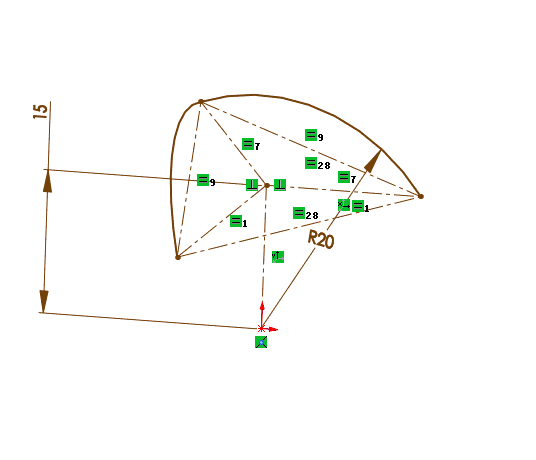

谢谢诸位大大教学,先练一个简单点的~

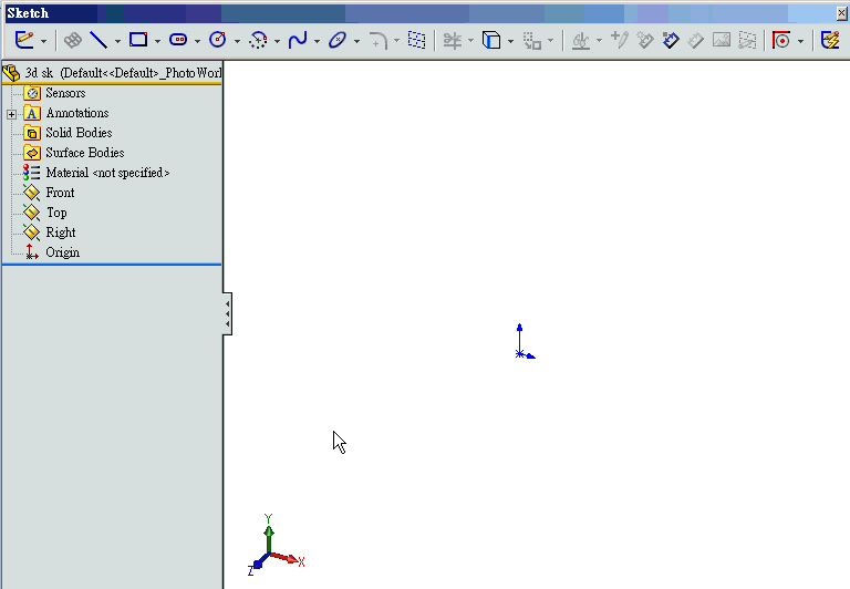

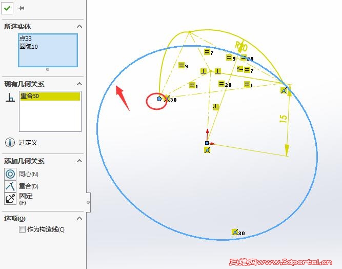

发表于 2018-2-28 14:21:34 | 显示全部楼层 来自: 中国江苏镇江
本帖最后由 抒怀新 于 2018-2-28 14:23 编辑 0 @1 n8 p; ]( q) Q
keilei001 发表于 2018-2-27 20:073 |! R+ X1 ~, K* v6 C, `4 b
不复杂的啊,文件传上。
$ j3 b+ @' N. j2 O' b
多谢K大,3D草图画了好久,最后一个圆与2个端点重合后会报错最后用其他办法画成功了。还是基本功太差!# g" {9 s4 X# h) [! _) F7 o. ^
5 e& G( a% n  A1 Q- ? 001.jpg + S0 `- x+ i# l* T
, c, x* P% ?7 `0 \/ T7 W5 m7 ?/ j
# G. e! E% {$ t% f# E
点评
在3D草图中画圆弧用周边圆比较方便 [attachimg]2327694[/attachimg]  详情 回复 发表于 2018-2-28 14:58
 楼主| 发表于 2018-2-28 14:58:02 | 显示全部楼层 来自: 中国广东肇庆
抒怀新 发表于 2018-2-28 14:21; `6 e* n4 K  f$ e
多谢K大,3D草图画了好久,最后一个圆与2个端点重合后会报错最后用其他办法画成功了。还是基本功太 ...
* k7 \8 i# ]/ A, u2 G2 B在3D草图中画圆弧用周边圆比较方便
3 |0 N/ K" z& ?$ i/ E/ M2 ^4 `  {. l2 B$ e
7 s( C, U& u: f  }  e2 s
发表于 2018-2-28 15:30:31 | 显示全部楼层 来自: 中国江苏镇江
keilei001 发表于 2018-2-28 14:58- m4 f! ~! z# J- J$ ^$ V
在3D草图中画圆弧用周边圆比较方便
2 h+ [+ ^- ?% p; ~$ b: F
是的,应该先把2个端点与圆重合,最后添加圆心与原点重合,
7 {* J5 h7 a  ~8 n请K大看下我第一个为什么会报错呢:
* K7 V2 C% }5 Z' m8 l后来我最后添加圆心与原点,可以了:9 j  W9 j, Y- p6 Z  e
! `+ i8 ~9 {6 T8 o) w8 c$ T, s

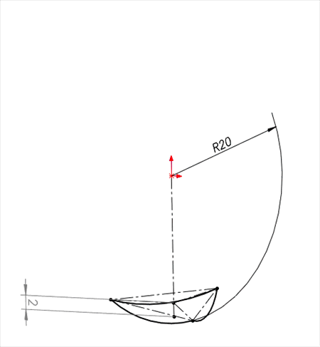

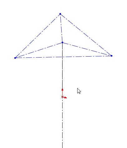

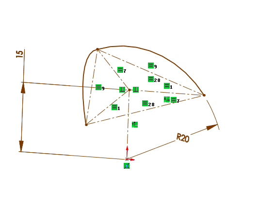

发表于 2018-2-28 15:35:39 | 显示全部楼层 来自: 中国香港
注意:以下做法還沒完全定義,僅供參考。8 ?5 ^- o8 b, X3 m/ L! r+ y
点评
首见,新鲜,多谢闷大分享,赶紧学习一下。 发现也可以用图元参数控制基准面。 [attachimg]2327707[/attachimg]  详情 回复 发表于 2018-2-28 17:36
发表于 2018-2-28 15:44:36 | 显示全部楼层 来自: 中国江苏镇江
Francis 发表于 2018-2-28 15:35, c: [: L% t. s' p: z( A9 u1 h- G
注意:以下做法還沒完全定義,僅供參考。
9 `/ M" m' T% H, U6 m
闷大的做法永远都是简单明了!厉害!不过小弟还是想不明白俺在21楼的第一个做法为什么会报错+ w/ y2 N* Y: j& A' E+ w4 H
点评
可倒過來思考: 如果行得通,是否應該要問:“為什麼不會報錯?”  详情 回复 发表于 2018-2-28 16:04
发表于 2018-2-28 16:04:30 | 显示全部楼层 来自: 中国香港
抒怀新 发表于 2018-2-28 15:44# }- L/ @! [( }1 D( O& d) g
( _" x1 @* \2 s( N6 p, e2 C
可倒過來思考:8 i. ~$ U( n7 m. r( C* E+ O5 T; _
点评
我也不明白,估计或猜测这种定位可能有优先权,还请闷大讲解一下。  详情 回复 发表于 2018-2-28 17:39
