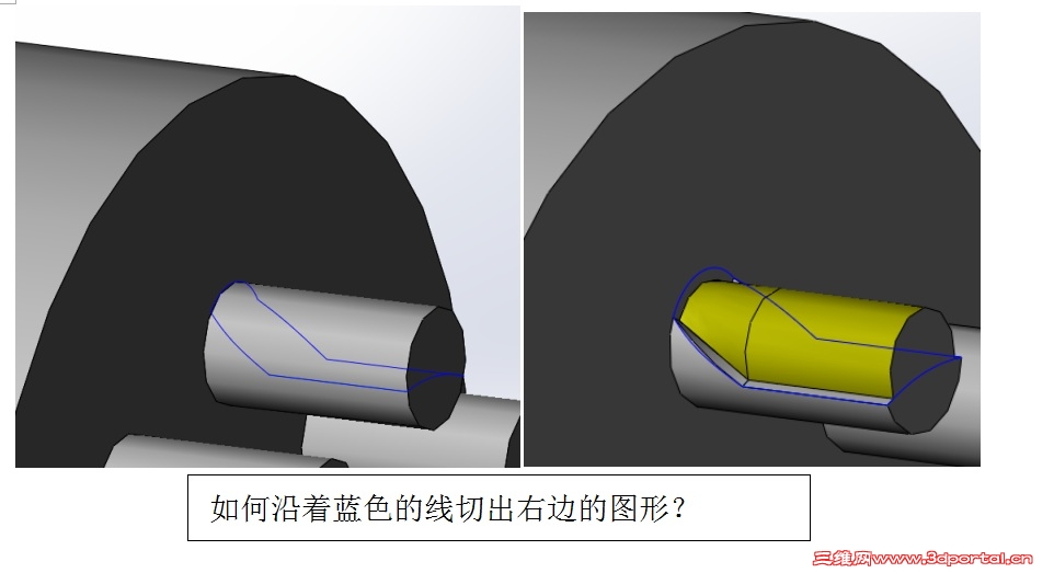

8 r' o5 U# E: J7 L, A3 k大家新年好,求助下如上图,如何沿着蓝色线切出右边的图形,请大家指教下,谢谢

黄的部分不如重新做一个,多简单

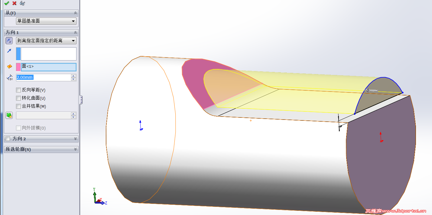

: ^# m7 B- D  B( l- ?3 c( O% a 0.gif
阿帕奇 + 3
发表于 2018-2-25 09:03:00 | 显示全部楼层 来自: 中国安徽蚌埠
我的软件版本过低,打不开。
+ J9 e# C) ]' p我看这样可行?
阿帕奇 + 3

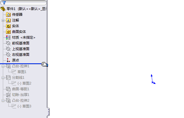

发表于 2018-2-25 10:42:50 | 显示全部楼层 来自: 中国广东肇庆
可以的,文件传上来了。6 I5 ?0 h) q! I1 d% J! T/ O
) J( p+ t- i) Q/ h 零件1.rar (69.36 KB, 下载次数: 3)
