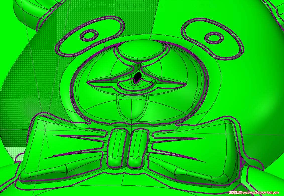

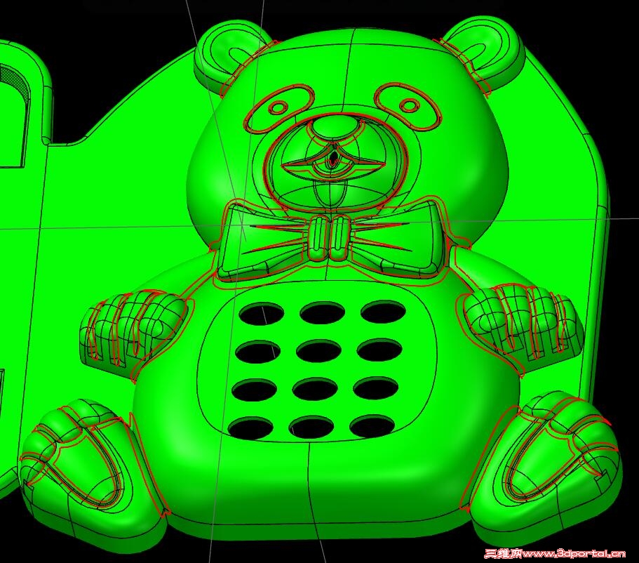

[讨论] 在某个帖子看见一个大神在MC9.1中,把PM的残料边界做出来了,请问他是如何做到的?
发表于 2018-2-26 14:32:40 | 显示全部楼层 |阅读模式 来自: 中国广东深圳
689.jpg MM.jpg 在某个帖子看见一个大神在MC9.1中,把PM的残料边界做出来了,而且非常漂亮,请问他是如何做到的?
发表于 2018-10-4 16:44:16 | 显示全部楼层 来自: 中国台湾
殘料清角加工 最大切削間距數值輸入大一點 可求得計算路徑 再將路徑線存為圖形 把不需要的路徑線刪除
