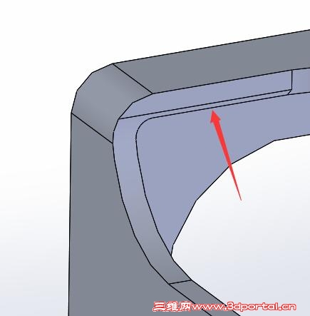

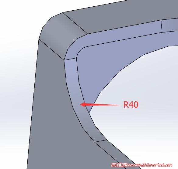

8 G* s8 o8 \% W% m! L8 S如图,想要倒圆角R403 t' p5 ~5 B* ^  `; ^1 n8 W, H
; P4 ?7 ?4 p, p) L$ `9 ]直接倒的话如下图:
1 Z/ B# M9 Z% W7 x 04.jpg
3 x/ f9 G( |" l7 O& }# u7 v; }: R而想要的效果是:4 e; }; u) p9 R- T
02.jpg 0 {& }8 i6 _2 {" r
/ z" [# y6 y! T请教大家有好办法吗,目前只能想到分割----倒圆角R40--------组合,请问这样的圆角还有其他简便方法吗0 i. t% n( d; F/ [1 {

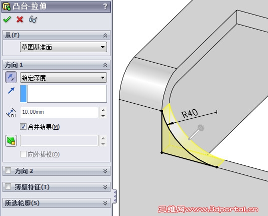

想什么了?钻牛角尖了吧?除了圆角还有很多方法啊。7 U$ j8 x9 T& [5 C$ v- C" V" d  B
 楼主| 发表于 2018-2-26 15:50:16 | 显示全部楼层 来自: 中国江苏镇江
keilei001 发表于 2018-2-26 15:43, K6 d, f8 W* i4 b3 K- ~
$ y- ~. c1 i3 F; i. b
谢谢K大,拉伸应该是最简单了
$ a3 C# }6 g+ E. X3 H1 w6 b只是一般看到圆角,俺首先想到圆角命令,
+ z5 X/ z# m% a( p- W. X但是这个圆角不止一处,看来只能拉伸再镜像了

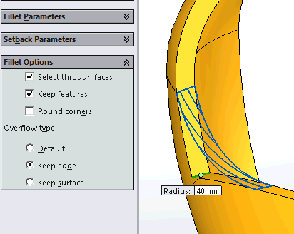

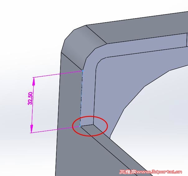

圆角命令有时候用起来真的很头疼,就比如这个R40,如果直接倒就是这个效果,
$ o: {4 \; e( f" ?- d2 Q2 N. U但是箭头处那个我就想不明白:mad::mad:
! J0 c7 ^: n  S% O& Z* Q 9.jpg ' E7 \1 l  V: g3 d( V- Q& i
发表于 2018-2-26 16:22:23 | 显示全部楼层 来自: 中国广东肇庆
圆角简单,但水很深,我认为圆角主要的特点是相切。# p; f: J/ h* k* j7 ]
用拉伸是可以的,但你仔细看,这个拉伸半径是40的话,那么和面是不相切的。) i) _( @2 G! V, ~: ^
要想两面都相切,那圆角半径就不能是40了。

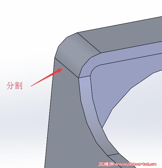

发表于 2018-2-26 16:37:17 | 显示全部楼层 来自: 中国香港
不必分割實體, 分割面即可,再注意一下圓角的選項就可以。9 e! i, T$ T& }2 M

 楼主| 发表于 2018-2-27 08:00:14 | 显示全部楼层 来自: 中国江苏镇江
Francis 发表于 2018-2-26 16:37; \% a$ F  V" l( @: q. l
* ]* `, ~" F$ n7 y0 V3 b/ U% ?谢谢闷大,这正是俺想要的效果
