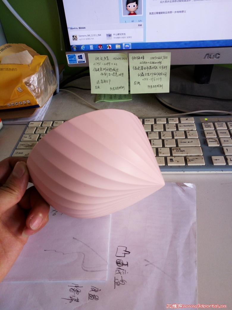

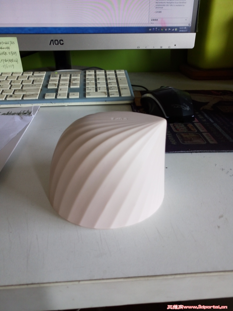

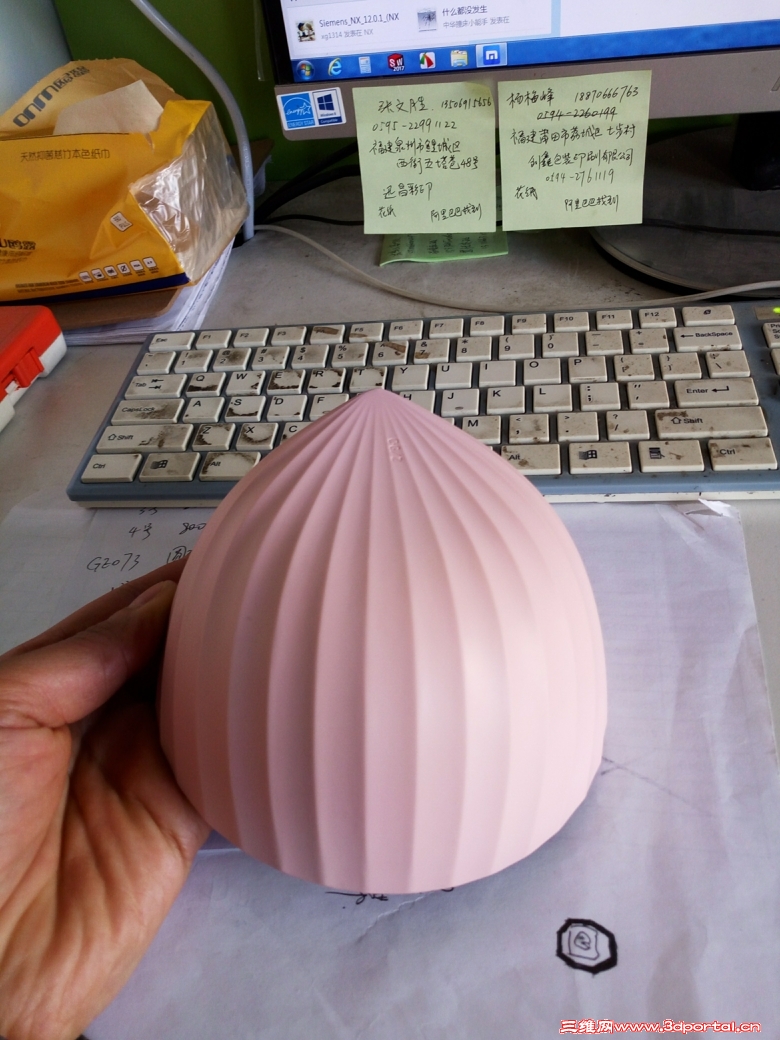

$ }% E# s/ w; `* W  c IMG_20180227_121913.jpg IMG_20180227_121902.jpg

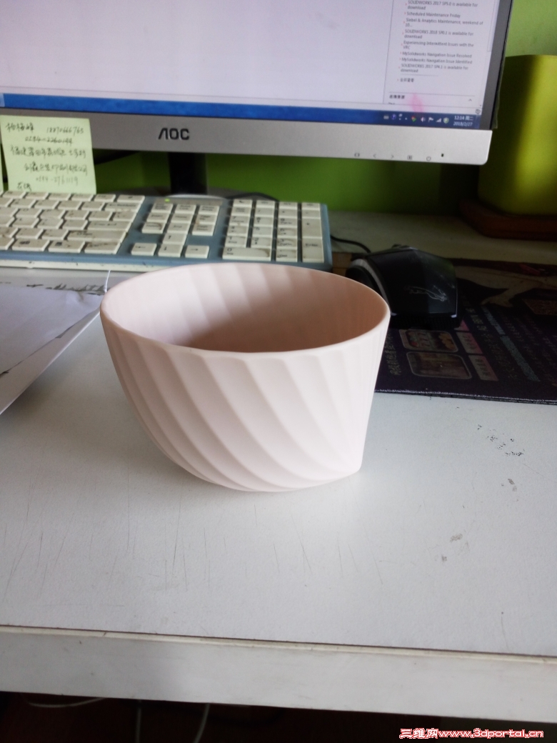

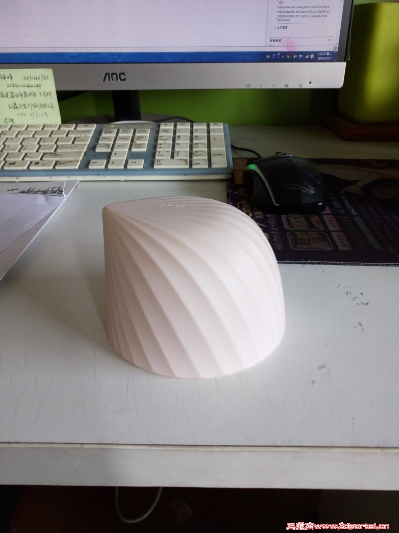

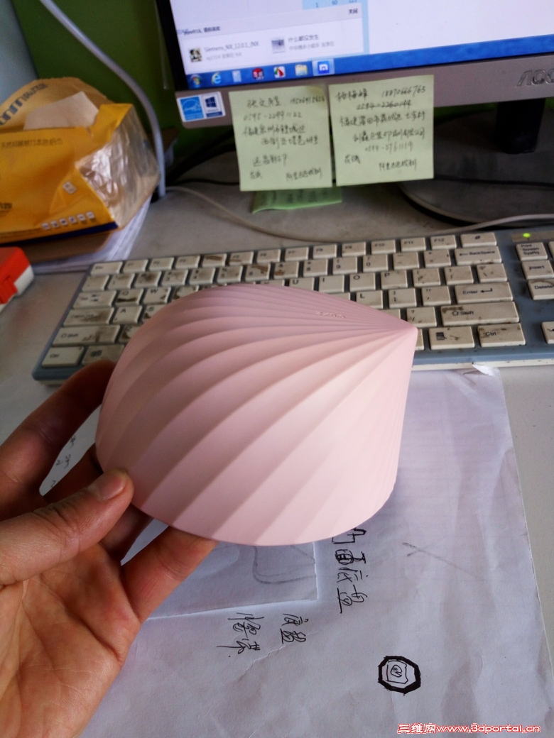

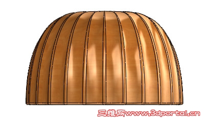

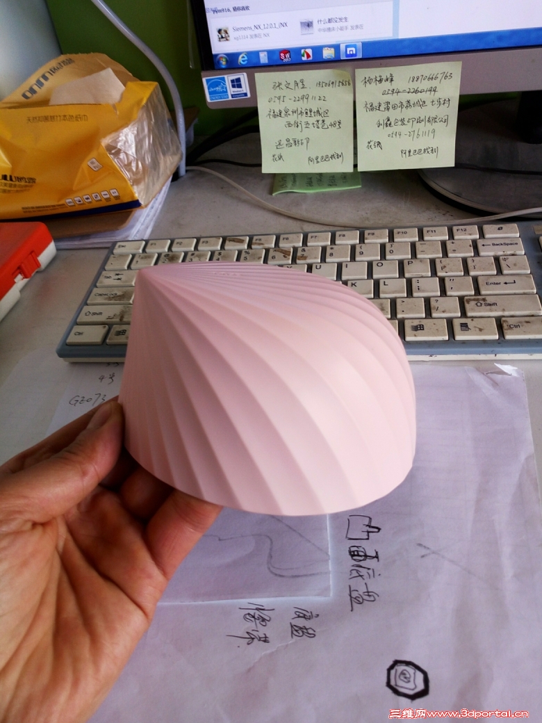

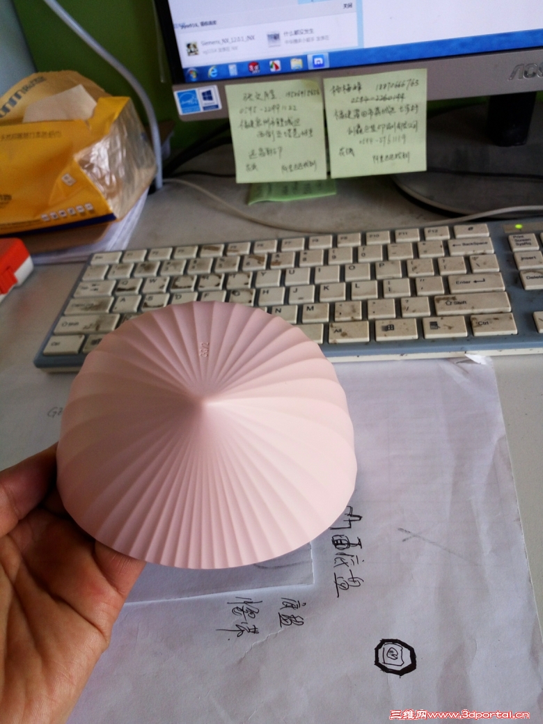

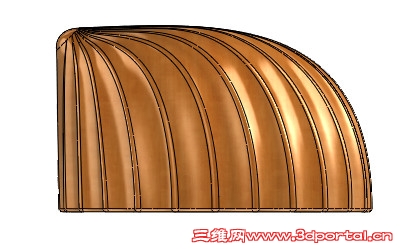

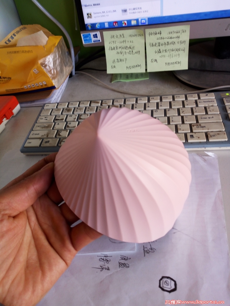

2 R5 P  J! i; L& n$ \8 f! j口是圆的,底部是异形的,该怎么画,哪真大神给个思路。(条纹可以不管,主要是这个产品的外形怎么画出来): k! k7 p4 \; e

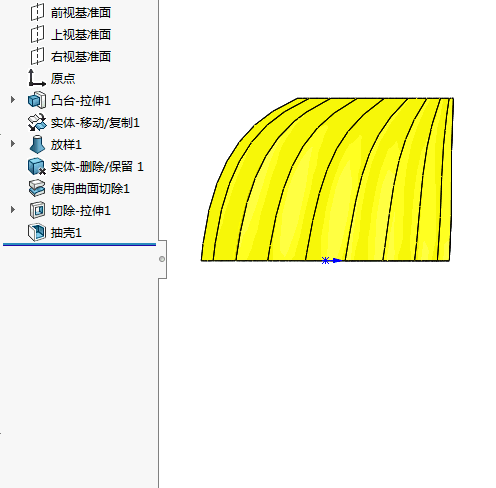

如果考虑条纹的话,3楼的切除这一步应该是不对的,这个条纹是一直到底的1 V+ f. x1 |4 q4 Q8 _
IMG_20180301_154636.jpg IMG_20180301_154639.jpg IMG_20180301_154643.jpg IMG_20180301_154651.jpg IMG_20180301_154654.jpg IMG_20180301_154704.jpg

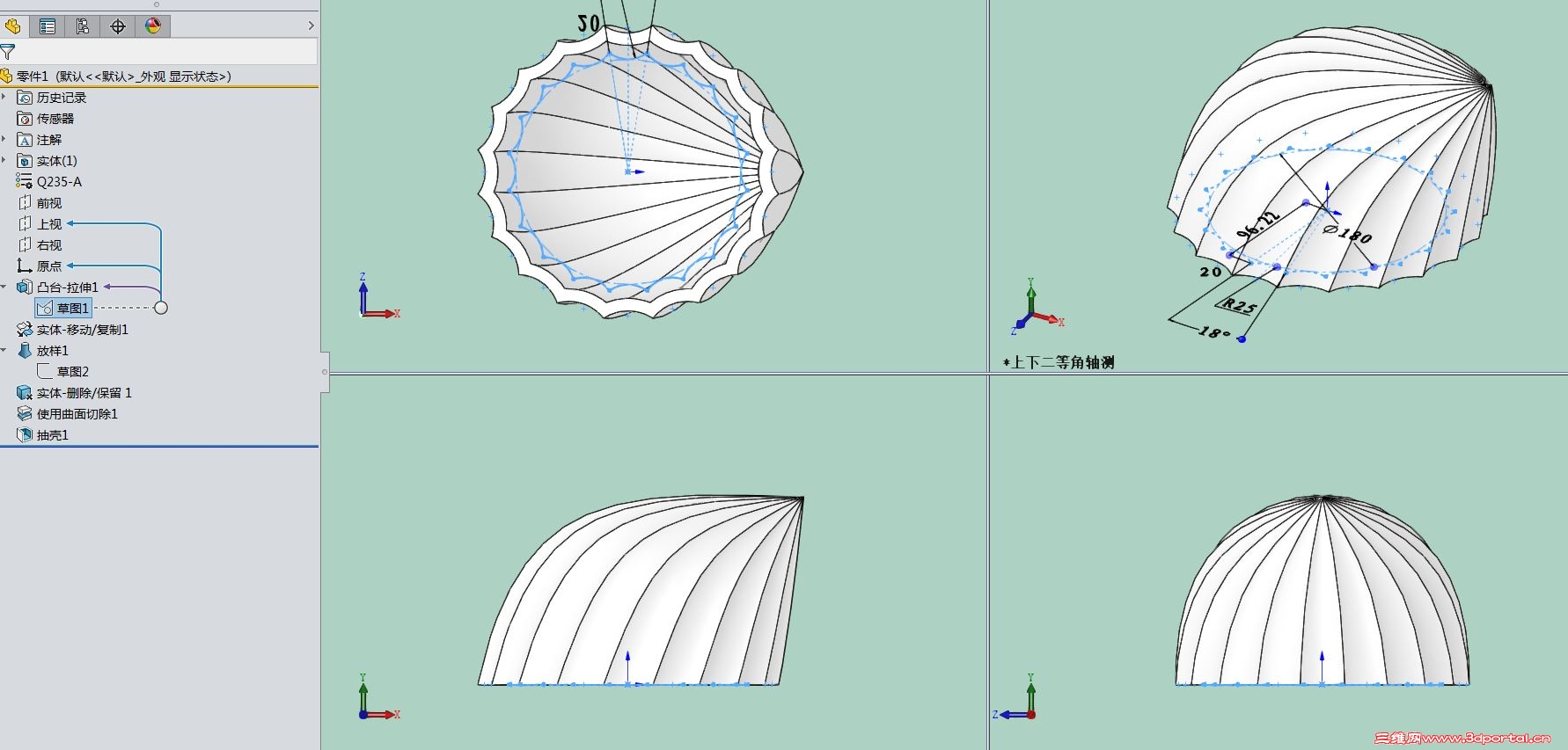

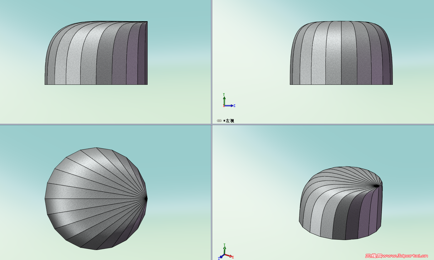

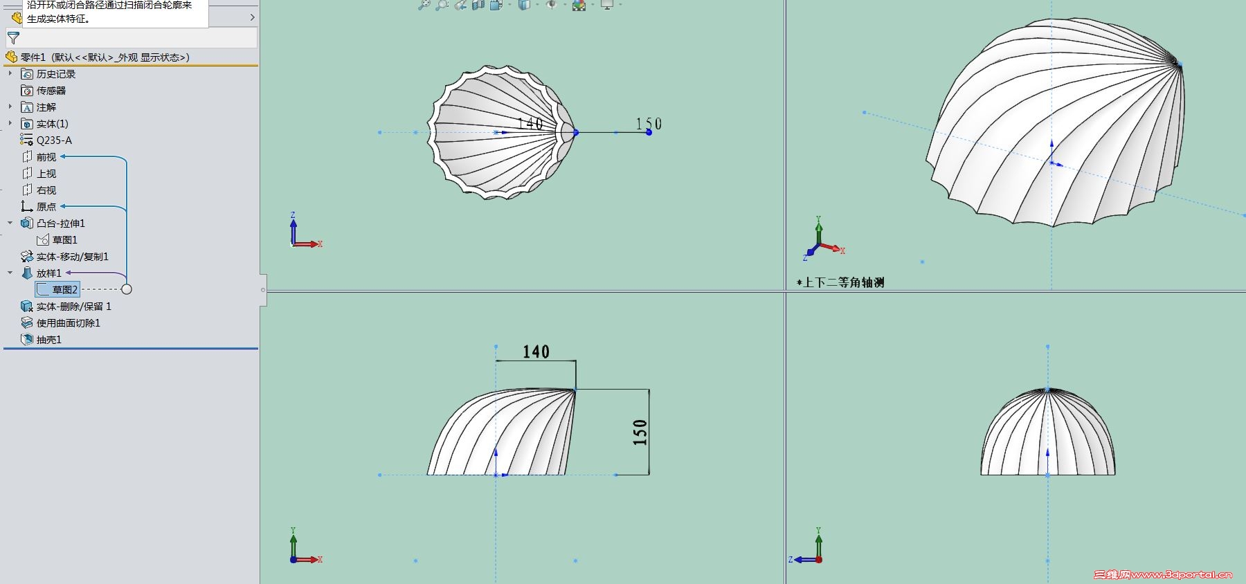

发表于 2018-2-28 01:45:46 | 显示全部楼层 来自: 中国香港
隨手做,僅供參考。# v. K9 e/ o# @" K  n
点评
闷大实在厉害,赞!!  详情 回复 发表于 2018-3-1 11:34
奇思妙想,给闷大10000个赞!  详情 回复 发表于 2018-2-28 02:09

发表于 2018-2-28 13:01:37 | 显示全部楼层 来自: 中国广东肇庆
Francis 发表于 2018-2-28 01:453 O4 M  \  f* h5 ]0 m# m8 Z
隨手做,僅供參考。
2 h$ }. u' A$ _# G$ ?4 k1 n
闷大那步实体移动复制真是妙,这样的放样曲线玲珑,模型的神韵就出来了。3 Y! _" e) D: H' S& x6 w6 U

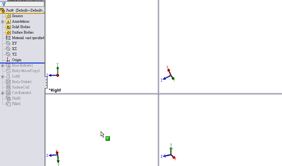

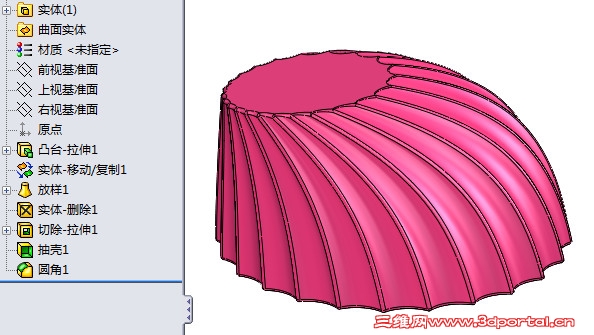

发表于 2018-3-1 08:12:16 | 显示全部楼层 来自: 中国江苏苏州
QQ图片20180301081144.png 删除实体那步不知道是啥意思,楞是没明白

发表于 2018-3-1 11:07:13 | 显示全部楼层 来自: 中国四川成都
文惠 发表于 2018-2-28 13:01
9 i6 K; I; I5 D# X) d- F0 N/ `闷大那步实体移动复制真是妙,这样的放样曲线玲珑,模型的神韵就出来了。
1 F! Z8 O4 R/ W就是没看懂复制实体那一步有啥意义
发表于 2018-3-1 11:08:10 | 显示全部楼层 来自: 中国四川成都
文惠 发表于 2018-2-28 13:015 R' Y  s" X. S3 ?" @/ t8 E+ Y
5 a+ [9 P; w- K
就是没看懂复制实体那一步有啥意义
发表于 2018-3-1 11:34:12 | 显示全部楼层 来自: 中国浙江嘉兴
% R' b9 L2 T: C- E+ i' Q2 ^/ L隨手做,僅供參考。
6 M- _, p! x5 }' [
闷大实在厉害,赞!!
发表于 2018-3-1 11:57:27 | 显示全部楼层 来自: 中国广东肇庆
wxg263 发表于 2018-3-1 08:12( y, c" c. r9 W9 Z
删除实体那步不知道是啥意思,楞是没明白
- X* V% K( A3 N& M8 D
闷大只是借用了本体的两个端面轮廓,本体用来过河的,用完即弃。
9 |( o3 T  A# m7 J
发表于 2018-3-1 13:09:53 | 显示全部楼层 来自: 中国江苏镇江
& d3 I! ^4 g* t: c) g隨手做,僅供參考。
: N* T& t1 \: G/ b闷大的做法太经典,请问那步圆角有啥简便选择的办法吗?.! T  ]- R2 ]: O+ G$ o! @
9 P8 R- g: l% N' G. a
capture-1.gif / U, J4 T6 Q4 ?- L% k
) [3 @& _( ^' r& i/ v
点评
抒大做得很好,赞一个! gif动画也录得好,请抒大分享下软件 圆角可以用过滤器过滤边线。  详情 回复 发表于 2018-3-1 14:05

发表于 2018-3-1 14:05:47 | 显示全部楼层 来自: 中国广东肇庆
抒怀新 发表于 2018-3-1 13:09
+ }$ I! o) y& r: R8 X% n7 {闷大的做法太经典,请问那步圆角有啥简便选择的办法吗?.
5 f3 {4 a% p. y: _" W9 P8 T
抒大做得很好,赞一个!
3 \6 N3 Z. x( A3 w0 g$ h( |' s, vgif动画也录得好,请抒大分享下软件
4 a0 {) o. N7 ]* |- c1 ?7 H圆角可以用过滤器过滤边线。

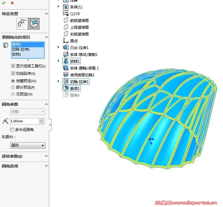

% Z) {+ [+ h0 G 另圆角我发现可以直接选特征
' u4 a  ?9 Z* v2 x& W: @& c2 M 002.jpg

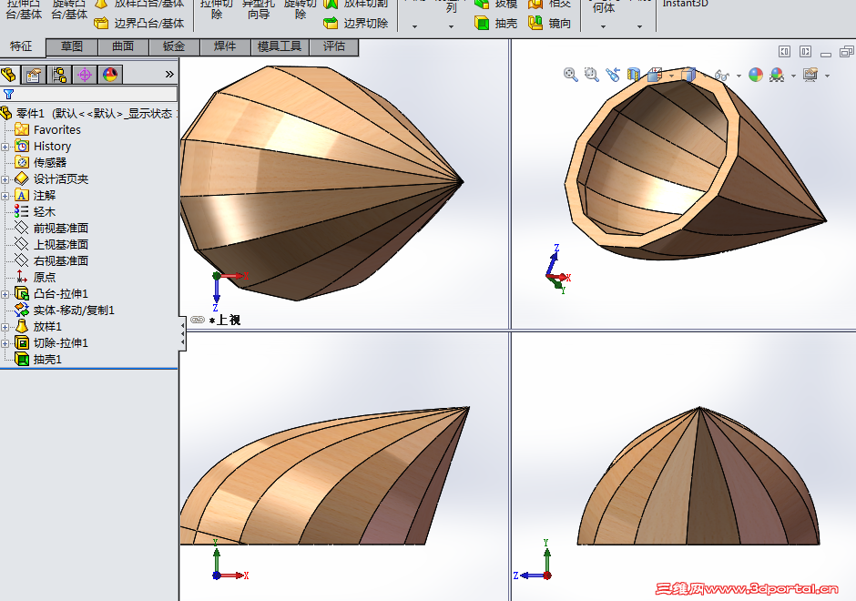

发表于 2018-3-2 08:56:27 | 显示全部楼层 来自: 中国浙江嘉兴

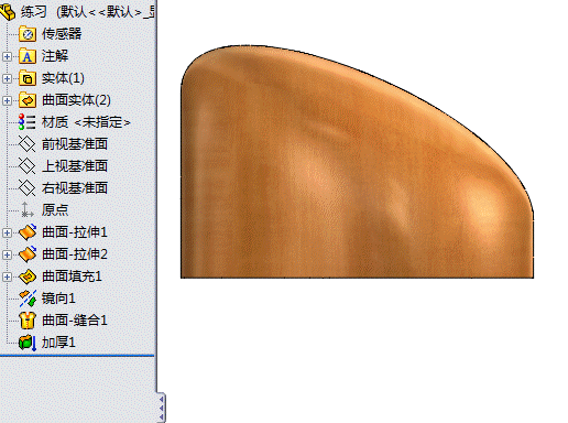

人生难得风回傻,我也来傻一个,这个模型我不满意,等会再画一个。
" r: ^# H6 a* w6 Y8 ?+ L 017.gif

发表于 2018-3-3 15:44:15 | 显示全部楼层 来自: 中国广东肇庆
再画了一个,我对这个模型的练习到此为止了。. s* \* b$ ?- @$ B0 W
' N' Q0 Z! H8 ]3 S: X8 c 021.gif
