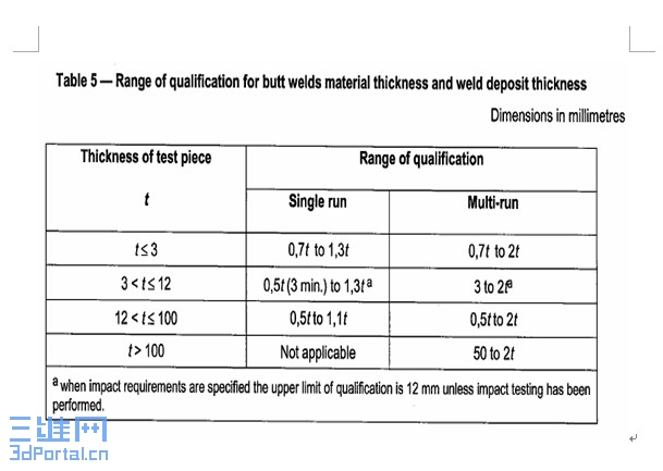

在EN ISO 15614-1:2004(E)标准里,对于材料厚度范围里有对接焊缝的厚度范围标准,但里面有单道焊和多道焊(个人翻译认为是单道或多道焊)的区别。该怎样理解?附标准:

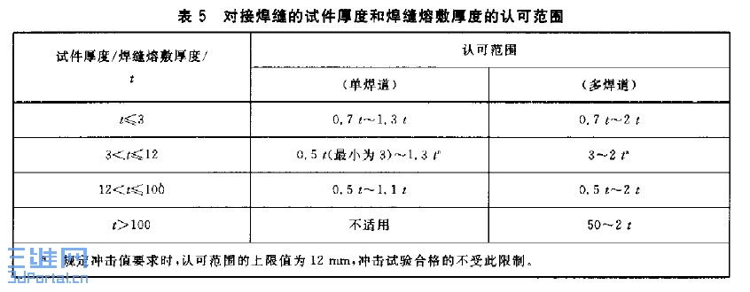

单道焊是指只焊一道焊缝,多道焊是只焊缝是由大于一道焊缝焊接成的,多道焊认可单道焊,但是单道焊不认可多道焊!你看你工艺评定的试件上的焊缝是几道吧,单道就看SINGLE RUN 的认可范围,多道就看MULTI-RUN的认可范围.

同意三楼的说法!ASME里也是这么要求的!
