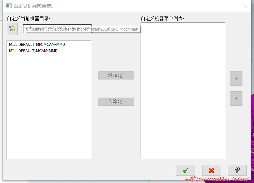

mstercam2018 机器列表只有2项,请问是什么原因?' B& j8 E  K  ]! ]% v% k
1.png : A6 Y0 s; `0 k* z1 K: t* M$ Q
发表于 2018-3-5 13:32:23 | 显示全部楼层 来自: 中国山东烟台
正常情况,以后版本都这样了,
发表于 2018-3-5 15:25:10 | 显示全部楼层 来自: 中国天津
需要另外安装mastercam2018-posts软件包
