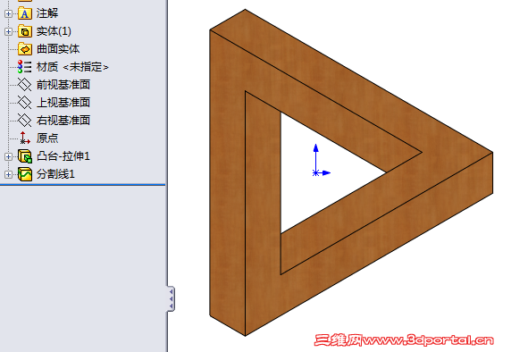

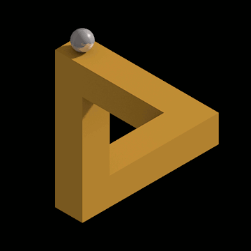

- l/ _5 s4 M. y% b8 a+ i这是一个视觉错觉模型,大家应该都见过的。6 U) Z  K& u( R# {
普通的做法是切角摆角度,这个同样也是摆角度的,但有所不同的是,这个是互相连通的真正的三角架。

" C. x5 S6 y" d2 y  l4 ]. n JD.gif * R0 ?+ R0 i, f% J9 E* R. O& s: ^' e

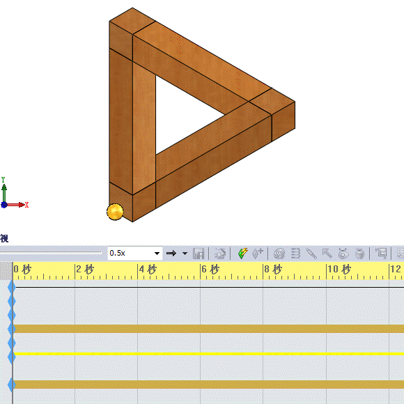

 楼主| 发表于 2018-3-5 17:48:01 | 显示全部楼层 来自: 中国广东肇庆
本帖最后由 keilei001 于 2018-3-12 13:25 编辑 % Q$ @9 R0 y7 b) v3 H9 A' z
6 G* f. X% f" C! S, x& Y+ u

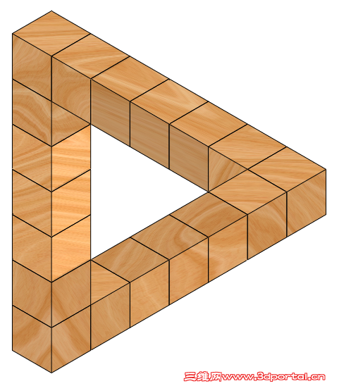

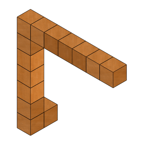

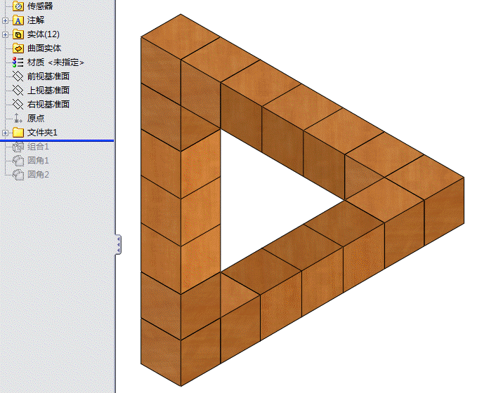

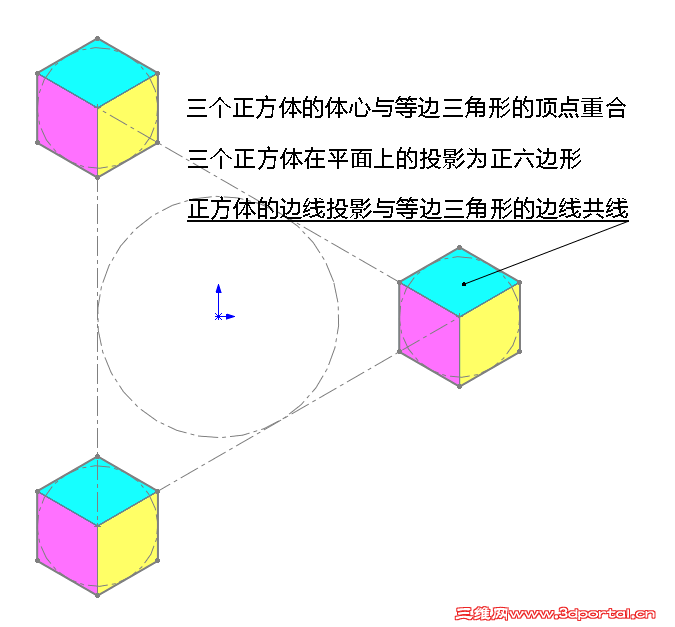

这个模型的本质是三维实体投影在一个平面上,从而达到以假乱真的效果。: N1 B) h$ S) [# q
把三个正方体放置到下图的位置,然后再连起来就大功告成。
4 ^/ \$ ?9 V; `下面是原理,也是模型是否正确的标准。, K8 ^5 o3 ?6 ~- u  s
3 o3 z; r) ?! |; w
原理.png 1 F2 g$ J, k% a$ \9 i4 z

xq2.gif 2( B: \$ b8 R+ D3 a" ?

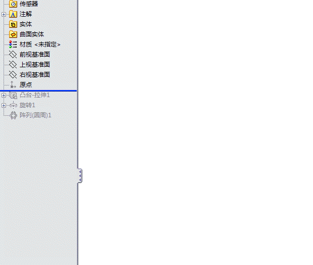

( H5 W% ?% k! J! I圆的, ^& s; m* g( v2 L

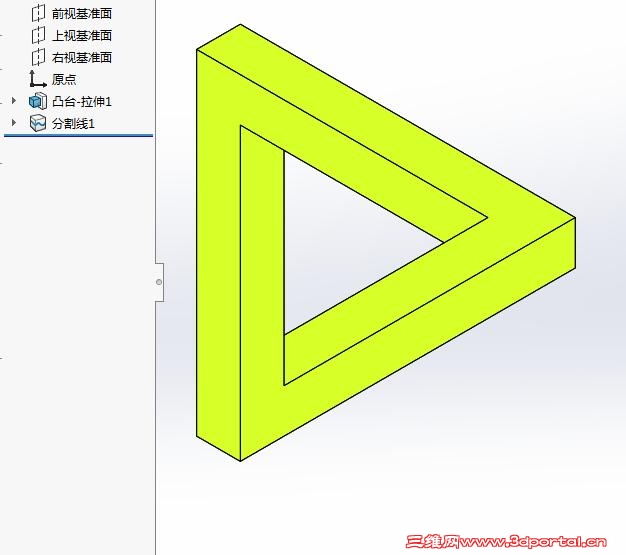

发表于 2018-3-9 11:16:43 | 显示全部楼层 来自: 中国江苏镇江
感谢K大教程,学习了

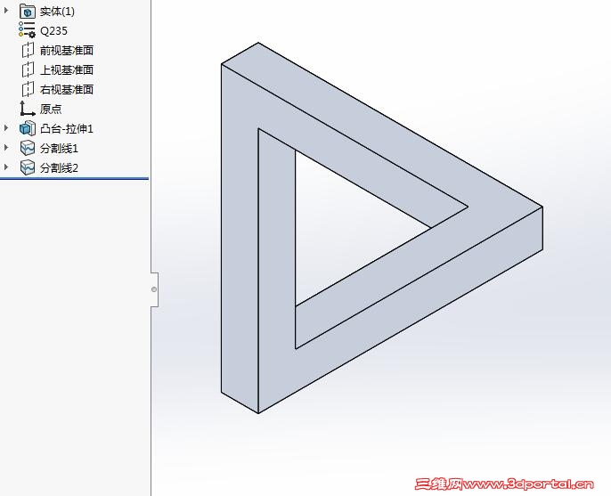

2 h6 C5 N' [& d. R QQ截图20180309111619.jpg 5 A, w" @" c, `
3 W2 {' H$ I' y7 L, b
点评
多谢抒大参与,抒大这种做法用一个分割线就行。 这种做法要倒个圆角或搞成圆柱就不行了。 [attachimg]2328084[/attachimg]  详情 回复 发表于 2018-3-9 11:51
 楼主| 发表于 2018-3-9 11:51:25 | 显示全部楼层 来自: 中国广东肇庆
抒怀新 发表于 2018-3-9 11:16
" t5 W! i9 s, {8 d/ d7 g' r感谢K大教程,学习了
0 J* @# c% ~6 A# s: j" D* J& b, d多谢抒大参与,抒大这种做法用一个分割线就行。. D( d8 D) O* u. ~
这种做法要倒个圆角或搞成圆柱就不行了。; E( U. @- ~  g! S) ?) x( v
2018-03-09_115042.png 4 _3 E0 {6 j& k; K

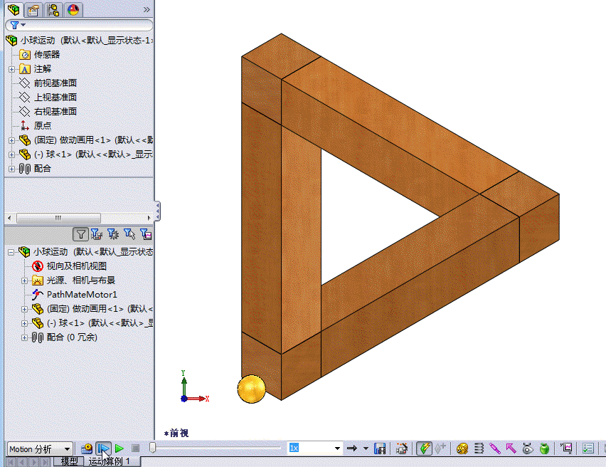

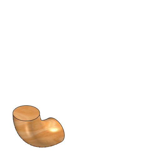

用SW做的小球行走动画

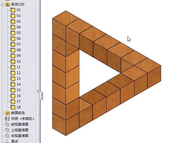

1 O# r5 E+ K6 u4 X7 Q" y谢谢K大提示,学习了,想问下K大6楼的动画(类似贪吃蛇)的那个动画如何做的) L: ~' O5 a! J* Y, U
0 l( G3 f3 i& J9 l1 a
QQ截图20180309134423.jpg ; s) r& q8 Y: n4 Q# x
点评
6楼的动画不是用SW本身制作的,只是把操作过程录下来,然后再剪辑为gif的。过程是这样的,把三角架分为若干实体,然后隐藏一些,余下的轮流隐藏和显示,把这个过程录下来。 我不懂宏,相信用宏应该可以用SW直接生成  详情 回复 发表于 2018-3-9 14:25

 楼主| 发表于 2018-3-9 14:25:44 | 显示全部楼层 来自: 中国广东肇庆
抒怀新 发表于 2018-3-9 13:45# N0 p$ G' k4 @$ U9 P* u& g3 o  W
) [% m' {7 J; U0 j, N1 e$ H1 N5 U
; b! }4 ]* t5 z+ L, i# A过程是这样的,把三角架分为若干实体,然后隐藏一些,余下的轮流隐藏和显示,把这个过程录下来。" F: ]5 r3 f- W# \; V
我不懂宏,相信用宏应该可以用SW直接生成这个过程。
8 ?9 @* X7 |, y2 j! }: P+ ^

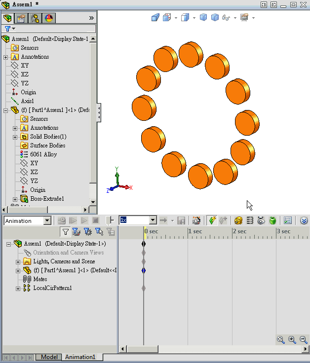

发表于 2018-3-9 17:19:07 | 显示全部楼层 来自: 中国香港
keilei001 发表于 2018-3-9 14:25/ a6 |8 v7 s) B2 c6 G0 T  a
3 M: @2 M1 v3 V- @6 e7 h7 \* z过程是这样的,把三角架分为 ...
. |7 a, M3 q/ ]! z
辛苦K大了,在SW製作也應該不難的,見動畫:; }: r& L' v' |/ W4 c0 {% M3 j) w  w
