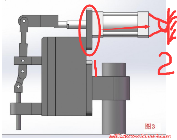

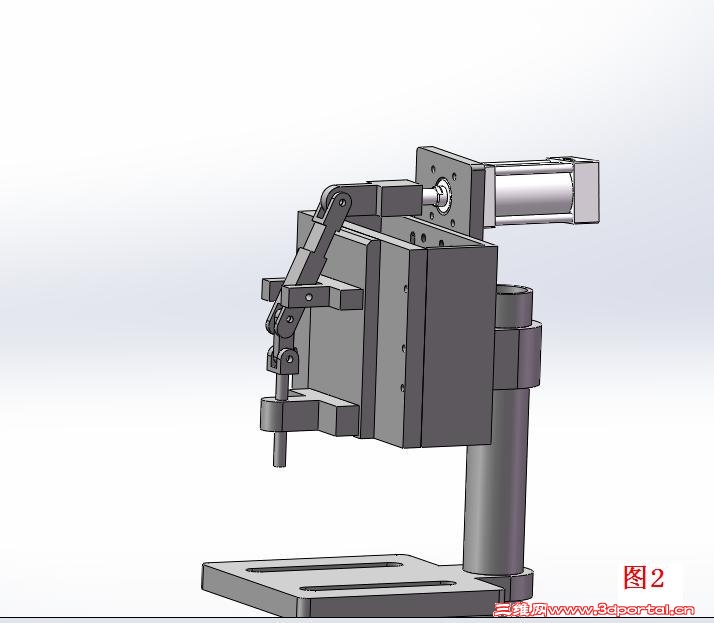

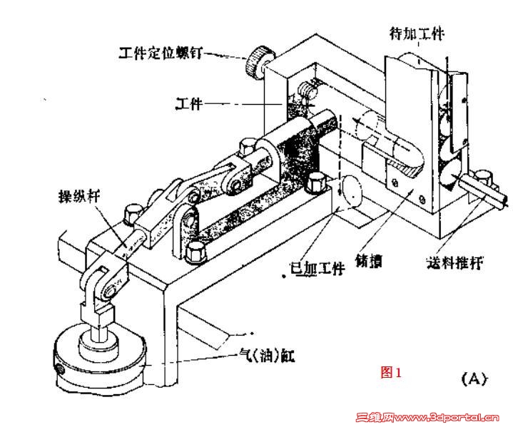

* H, `" }. N& l) E- G& v& D  H原本设计是如图1所示,气缸杆连接头和 气缸杆连接后,水平位移来实现! M% u( \- u9 R3 V* V
a1.jpg 图2实际装配体% f) S0 C8 k( T( @* _' [1 j3 Q
; U$ g% n: I0 x- S. Y3 l

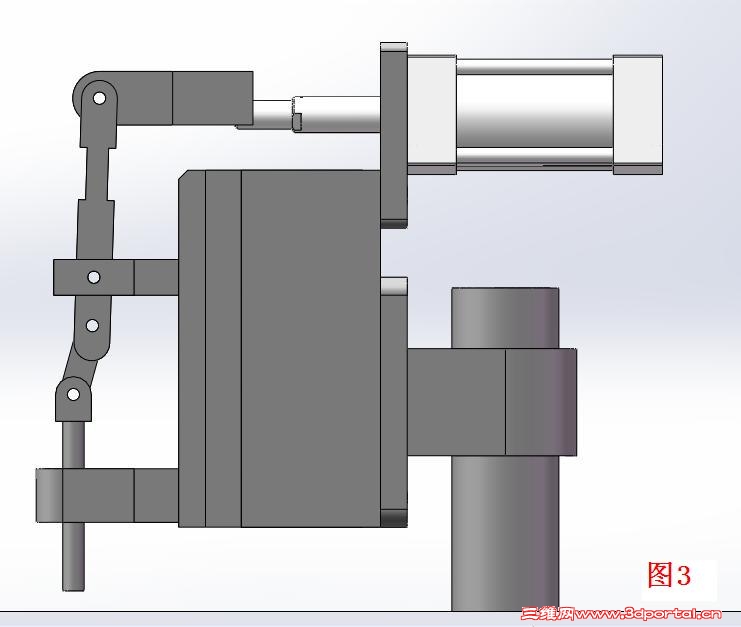

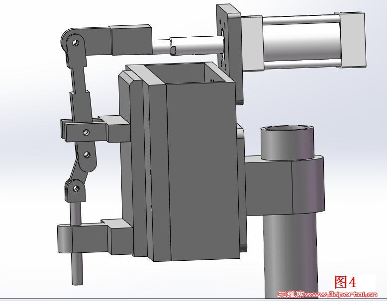

$ k/ \, A! b$ {. C  q9 x. i1 S0 P实际装配过程中,下面的连杆部分已经全部配合好,气缸杆连接头和气缸杆 配合 发生 过定位, ,气缸杆连接头跟气缸杆 没有在同一个水平面内位移,如图3,如图4# l+ L( L/ y% U# k/ c
8 @) c# o/ z# u* I
3 I6 s, B, u' p问题:请论坛里的大神帮忙分析一下原因,指出哪里有错误,如何让两者能水平位移? 谢谢各位大神了, ?% W. e" f- ]5 r8 [! |6 Y

气缸固定方式改变一下,由1固定式改到2摆动式,目前你这样固定方式气缸处于憋死状态。

 楼主| 发表于 2018-3-8 16:43:18 | 显示全部楼层 来自: 中国浙江宁波
CoCo2018 发表于 2018-3-8 16:07
# u, a' p4 H- E; ]气缸固定方式改变一下,由1固定式改到2摆动式,目前你这样固定方式气缸处于憋死状态。
, q9 ]4 x5 {! }9 q( c$ @( S! \
谢谢,回复,这个方法我试试

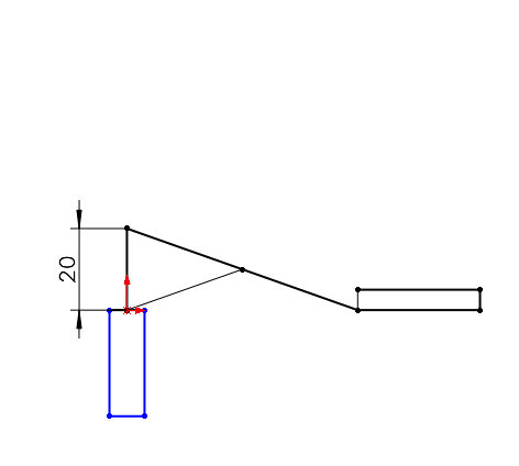

+ M+ X  R9 |% |$ H自由度都被限制了,卡住是必然的。- c  D7 n0 W% T4 m9 z
3楼的yyejj老大提供了一个气缸摆动方案,我也给楼主提供一个不用摆动的方案。
1 o9 M0 h# L3 f. h* c' }应该看得明白吧?注意不是匀速的啊。
* ?, ?! {& i7 f9 x" _& |4 @4 k! ?2 ^& ?) M
01.gif ) S- O- u: o0 s6 p
阿帕奇 + 3
发表于 2018-3-8 17:27:59 | 显示全部楼层 来自: 中国广东肇庆
用SW模拟连杆机构的运动是很方便的,设计时先模拟一下就可以避免走冤枉路了。
 楼主| 发表于 2018-3-8 22:54:21 | 显示全部楼层 来自: 中国浙江宁波
keilei001 发表于 2018-3-8 17:10
7 U: m+ e5 ^* L, H$ A自由度都被限制了,卡住是必然的。
0 V2 c  b6 G0 U% d, `0 K3楼的yyejj老大提供了一个气缸摆动方案,我也给楼主提供一个不用摆动的 ...
' T3 |8 X2 A8 g4 _" g9 B+ U$ W谢谢提供思维,这个简图能看懂

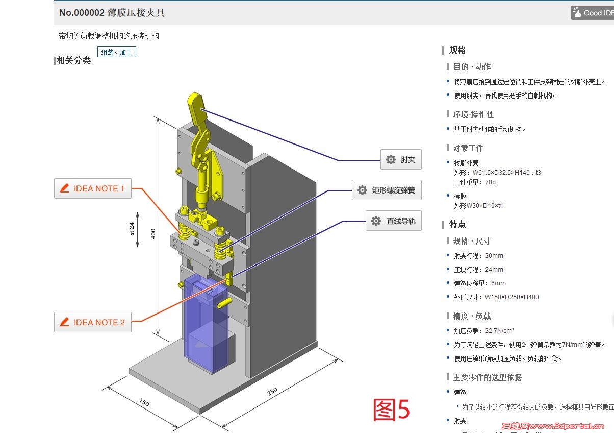

. }, Z' e% q- x, \/ V想请教一下:行程不长,为什么不直接用气缸顶?
 楼主| 发表于 2018-3-9 22:13:09 | 显示全部楼层 来自: 中国浙江宁波
keilei001 发表于 2018-3-8 23:01
6 b& i3 u$ f/ E+ q2 ~  x1 y想请教一下:行程不长,为什么不直接用气缸顶?
- Y: q; h8 T7 n: m
之前做过一个直接用气缸杆 直压的,发现压力不稳定和压力面不平整,后来根据图1 和 米思米上的机构 改进 一下。
* q+ W- M0 C& G' W* S$ K
4 ^0 l  M6 C1 ]" J# W1 O  r3 D$ K
发表于 2018-3-10 08:23:09 | 显示全部楼层 来自: 中国浙江金华
压力不稳定可以用气源处理器恒定压力  压力面不平整可以采用压头浮动的方式
阿帕奇 + 3
发表于 2018-3-10 08:24:40 | 显示全部楼层 来自: 中国浙江金华
机械结构能简单尽量简单
发表于 2018-3-10 17:00:39 | 显示全部楼层 来自: 中国浙江嘉兴

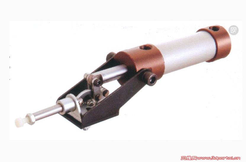

建议LZ使用这种气动肘夹。
