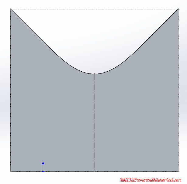

发表于 2018-3-15 11:46:02 | 显示全部楼层 |阅读模式 来自: 中国浙江绍兴
安装
主题分类用于问题归类:
2条直边是V型的就会出现这种情况
2条直边是V型的就会出现这种情况
2条直边是V型的就会出现这种情况
槽体斜切
槽体斜切
槽体斜切
2条直边是平行的就不会出现这种情况
2条直边是平行的就不会出现这种情况
2条直边是平行的就不会出现这种情况# i$ |. O0 O& G$ T, ?8 N6 E/ ~

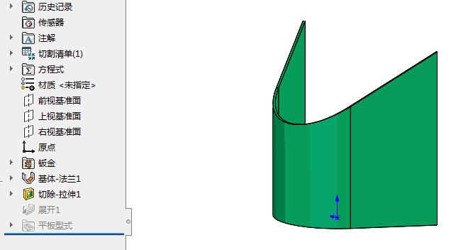

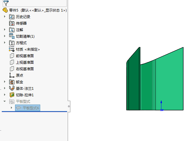

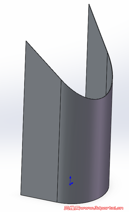

我做一个槽体,这个槽体两条直边是V形的,然后斜切,板金展开之后中间的抛物线没有了,变成了一条直线!我是用2014版画的图,后来我用16版还是同样的问题!但是如果槽体的两条边是平行的话,就不会出现这种情况!完美的展开!我不知道各位大神,有没有碰到过类似的情况。

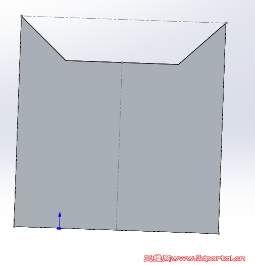

3 v2 m+ J7 H7 ^+ e) o0 D: z& o找了原因了,请按动画的操作编辑平板型式,祝你成功。! N8 c$ Y& m- h+ Q

把平板型式的简化折弯的勾去掉就是正确的展开
