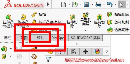

发表于 2018-3-15 14:09:04 | 显示全部楼层 来自: 中国广东肇庆
在这里
6 N$ J7 |. Y/ y5 O  \7 Q( f! ]. i! L4 I* U. s2 \

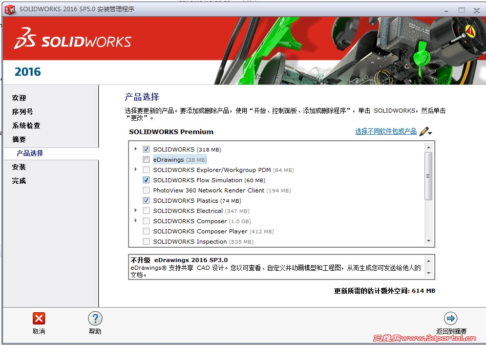

 楼主| 发表于 2018-3-16 12:23:39 | 显示全部楼层 来自: 中国上海
文惠 发表于 2018-3-16 10:28
# `- {3 D+ @3 R$ w# ^! y重设不行就重装软件,重装软件还不行就重装系统,重装系统还不行就把电脑砸了。
* s- F2 w& p+ s又发现蛋疼的问题:关于里面的版本显示为5.0,卸载里面却显示为SP03
- E7 M7 `7 k4 P$ k 03.jpg 8 [7 e! d' f- u9 v& s
发表于 2018-3-16 12:32:17 | 显示全部楼层 来自: 中国广东肇庆
骚丽的蜗壳丝 发表于 2018-3-16 12:23$ D' f0 k! V$ K
, b  C+ M1 ?8 [, V难道你安装时是覆盖安装的?

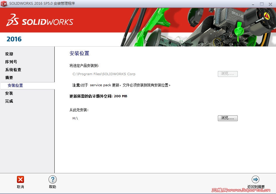

 楼主| 发表于 2018-3-16 15:04:01 | 显示全部楼层 来自: 中国上海
文惠 发表于 2018-3-16 12:326 m! {0 Y; u8 q+ x
难道你安装时是覆盖安装的?
" x7 P" O; H# O7 C
想不起来了,就算以前是覆盖安装,我刚才已经卸载了,, h0 z7 e; S2 K5 \: |3 a8 ^' B7 U
然后重新安装5.0版本,主程序只有318兆,什么鬼,
; ^" P( K# t# T% m3 v不能更改安装位置,难道我的是升级包?
1 l+ f9 Z5 o) C1 o+ C& @- A& Z大小11G,不应该啊,可能注册表乱了
  ]) j  ]+ e3 w5 {2 Y- } 安装位置不能改,是补丁?.jpg & d8 l, X' ~2 f) z) B0 u" T- c

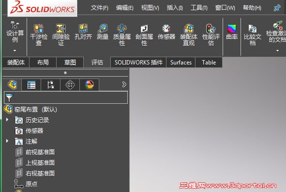

 楼主| 发表于 2018-3-16 16:06:25 | 显示全部楼层 来自: 中国上海
# E, `7 ~8 c  ?% w难道你安装时是覆盖安装的?
0 C; h, V" h3 }) U  `
卸载后,我把注册表里关于这个软件的内容手工清除,然后重新安装,总算解决了,
& ^9 u' l- n3 k5 I, X+ c- }1 }' B" z装配体里面看见了久违的评估工具条了  V7 j. `0 K" J6 k6 D+ d6 V
