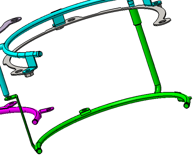

[求助] 油管喷油孔加工工艺及设备求助
发表于 2018-3-15 14:40:35 | 显示全部楼层 |阅读模式 来自: 中国广东广州
8 ^. k9 H' H& X) o# O( a# X. S2 q1 `8 d9 i! v
求助:      如题。7 |7 p3 W# q! F2 ~" t1 w: W) ]
      目前我们碰到了一个加工难题,情况如下:9 x" Q( ^! y: g$ Y0 ]+ {/ l! d$ O& @

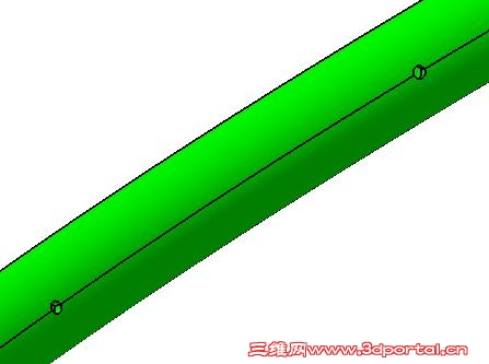

      一喷油弯管,管径8mm,弯管半径在110mm,过大半圆,管子朝中心方向的内壁同一高度处设置十几处喷油孔,喷油孔直径3mm左右,如图。" O+ a' r/ R0 m7 p
      喷油孔喷油角度和高度要求较高的精度,角度约在±1°。
- N  G. B& `, [% ?  B      目前的加工工艺是:先钻孔,再弯管,打孔工艺是热熔钻打孔,但弯管后由于管变形,喷油孔角度无法达成精度要求。为了保证精度,我们的想法是先弯管后,通过工装夹角进行喷孔加工,以保证加工精度。8 w3 X/ t& Q4 I+ k
      请各位前辈推荐更好的加工方案。      若前辈们刚好知道能满足我们加工要求的厂家,若是方便,提供一下厂家的联系方式。谢谢; w3 R8 I0 J2 G
2 A" e! J- Y6 v8 S0 d( C9 X% Y. x
喷孔
喷孔
喷油管
喷油管

数量不多的话,做个可调整角度的工装,对准位置,先用中心钻打底孔,再钻孔就行。希望能帮到你。
. S) L/ M2 t# z& z2 z0 N批量的话这种专机还没见过!

先打孔,然后在孔内填充棒材,然后弯管,再取出填充棒,不知道这样行不行

谢谢,请问此方法如何保证喷孔喷射角度精度

我们做过类似结构的喷水管 是采用线成型后钻孔;孔加工是采用对应角度的工装夹具定位;
