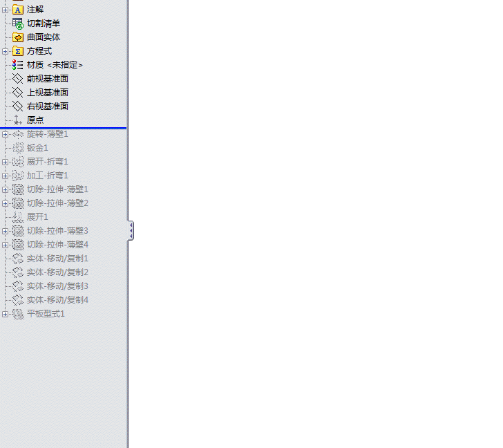

钣金
主题分类用于问题归类:
本帖最后由 keilei001 于 2018-3-24 21:13 编辑 ( r2 w3 h6 U: H" ?
1 D% _/ M+ R8 ~& {: l( T$ H  t平时很少接触钣金,所以SW的钣金也没怎么学,SW钣金还没入门。2 j$ M+ m5 `$ K* ~
弯头建模没什么难度,难的是如何把几节弯头一次展开。
1 d1 b, a+ ?2 \) }% \有幸看到莱虫哥的牛角弯头教程,跟着教程做了练习,期待各位有更好的做法。
* P3 S  z" F2 l  O7 n) r* \2 h; m2 j8 a6 `3 y  F7 ^/ O
这是莱虫哥的教程

根据zqm老大的建议,画了一个牛角弯头的参数化模型。

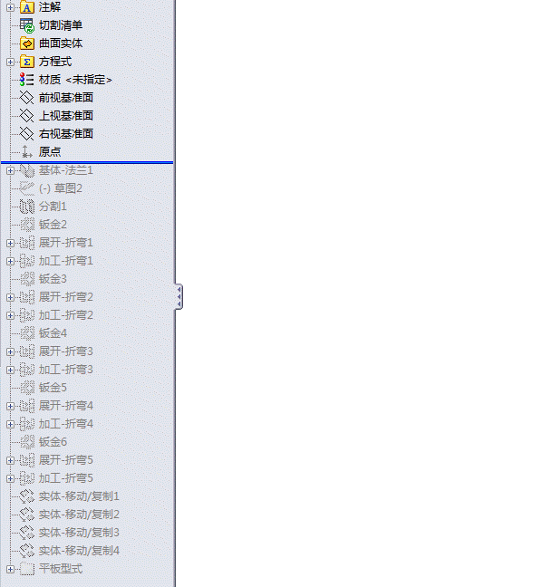

 楼主| 发表于 2018-3-19 16:58:38 | 显示全部楼层 来自: 中国广东肇庆
再来个牛角弯头8 J" t8 V$ ]+ r  f* S
3 {( [6 V6 A/ T* @- a2 D& I单独展开9 \6 S9 O* J% Q
! v& P4 x! K# L! f; \. I5 [, a7 H
# A; A& [" k- ^: }$ ?; g一次同时展开/ F' i" ]3 w  ^# A! u  p: g
牛角弯头一次展开.gif 8 l( D0 B# L! r& R! m) {6 G

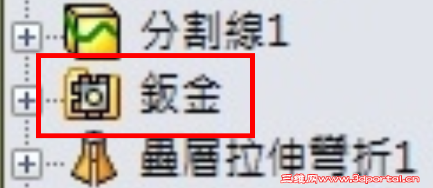

请教各位,这个钣金文件夹的图标是怎么弄出来的?2 Z/ _2 i" Z: w( f' c; m2 U& `

发表于 2018-3-20 10:12:03 | 显示全部楼层 来自: 中国上海
keilei001 发表于 2018-3-19 18:073 @2 q" c0 w6 J) @2 y, O; S: p
! N& r* k* Y  O# h& s7 ?  T有钣金操作了就会出现
点评
多谢老大指导,我的就是钣金操作,为何前面没有+号呢?  详情 回复 发表于 2018-3-20 10:51

 楼主| 发表于 2018-3-20 10:51:00 | 显示全部楼层 来自: 中国广东肇庆
snake_chen 发表于 2018-3-20 10:12
7 f; q3 T: \" P8 v/ v有钣金操作了就会出现
5 P& x& d5 E. [; r
发表于 2018-3-20 16:53:59 | 显示全部楼层 来自: 中国湖北襄阳
我的2014做不了,薄板旋转后无法转成钣金件
点评
不可能的,薄板旋转有没有开缝?  详情 回复 发表于 2018-3-20 17:24
 楼主| 发表于 2018-3-20 17:24:19 | 显示全部楼层 来自: 中国广东肇庆
yuiop3600 发表于 2018-3-20 16:53
2 p: \/ d* }  Q0 |我的2014做不了,薄板旋转后无法转成钣金件
' j' u% c) s  P6 \/ u" ]不可能的,薄板旋转有没有开缝?
发表于 2018-3-21 08:32:41 | 显示全部楼层 来自: 中国广东深圳
" c. J* y0 D- M( _. _; M请教各位,这个钣金文件夹的图标是怎么弄出来的?
- |+ b' q! E6 ~
版本问题,2013或者2014开始的
点评
请DaveChan老大帮忙看看,3楼的第二图,那红绿灯不灭是何原因?  详情 回复 发表于 2018-3-21 09:39
原来如此,多谢DaveChan老大解惑!  详情 回复 发表于 2018-3-21 09:31
发表于 2018-3-21 08:37:47 | 显示全部楼层 来自: 中国湖北襄阳
本帖最后由 yuiop3600 于 2018-3-21 09:30 编辑 , [% ?: Y8 k  M, \* I* z* X
keilei001 发表于 2018-3-20 17:24
' Q0 M" e% n: }/ G( g不可能的,薄板旋转有没有开缝?
+ C- c# }& H3 i/ E
开缝了,旋转359度不就开缝了吗?图片无法上传。
点评
那就只有两个可能了:一是我运气好,二是你的操作不对。  详情 回复 发表于 2018-3-21 09:33

 楼主| 发表于 2018-3-21 09:39:40 | 显示全部楼层 来自: 中国广东肇庆
DaveChan 发表于 2018-3-21 08:32
1 h. D+ ^- R4 i, @5 Y( `版本问题,2013或者2014开始的
% Z; i! ~2 d# U0 t* _# T请DaveChan老大帮忙看看,3楼的第二图,那红绿灯不灭是何原因?
