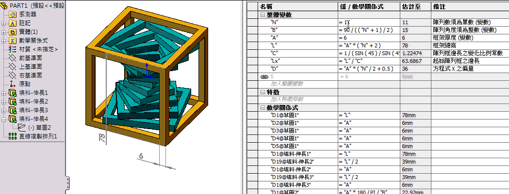

想了好多天,不得其解,还望大神解惑!谢谢

这个练习梁大早有教程
0 p+ P! c' W: K! a2 hhttp://www.3dportal.cn/discuz/fo ... ead&tid=1489673

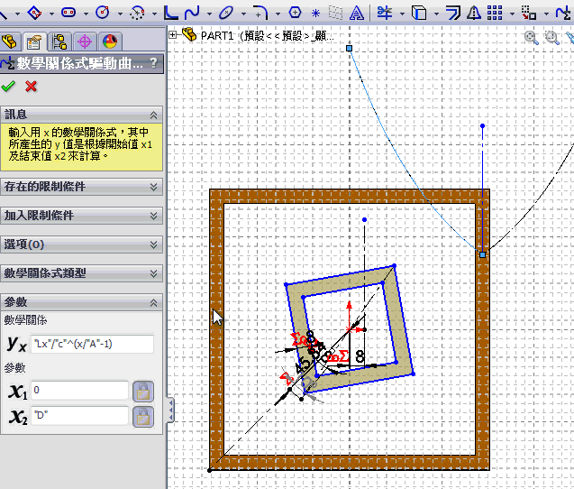

參考附檔及相關數據計算(見方程式表)
4 s: c9 Q6 T2 R4 N. K1 J4 E, ]如圖是依據固定框架為基礎做陣列,另外當然也可以從固定框架的底端陣列., ?! p% J8 c9 [8 Z+ Q
9 Y% o8 v8 A2 B! \0 U' z. [
# d0 Q* p0 m8 W( I$ s
: b5 ]& O' k- S 2.png 3 [" l. d9 l2 U2 X$ S
$ J3 T/ S' B" p, V7 ]  h3 i, ~' j PART1.rar (326.98 KB, 下载次数: 43)

若是考慮參數化,把方程式相關參數連結好后做如下兩動作:2 }7 L* y7 w& ^. ~3 ?/ p! r5 ?1 o
" \9 L6 q5 N: ?, h1. 修正可變數.. J2 Y. |( a+ F- [  V7 N3 Q) j- |9 ^( n8 e
( D, U6 H, j! T* v: `! k
A4.gif , G/ T! w3 w8 A* k' Y6 N( T4 V
" S3 S$ `% y% B; e6 o+ g/ |2 M, D9 q; f% S
2.回 草圖2 把方程式曲線全部刪除,重鍵入 X,Y 之公式,新作成的方程式曲線再連結好幾何關係.
! i+ w: @3 a9 U6 G A5-1.gif
" E" X2 `1 C5 P9 M, e  o
