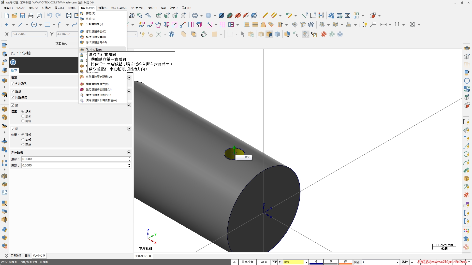

发表于 2018-3-28 15:38:28 | 显示全部楼层 来自: 中国台湾
Snap11.jpg 先選模型修改-孔中心軸
& ~3 S+ F! h$ I) o$ ?* }7 l
第二步
第二步
. _; \4 O- l- r" q
再選取孔的特徵
* u- [7 {" K/ J; ]0 f/ ~  m

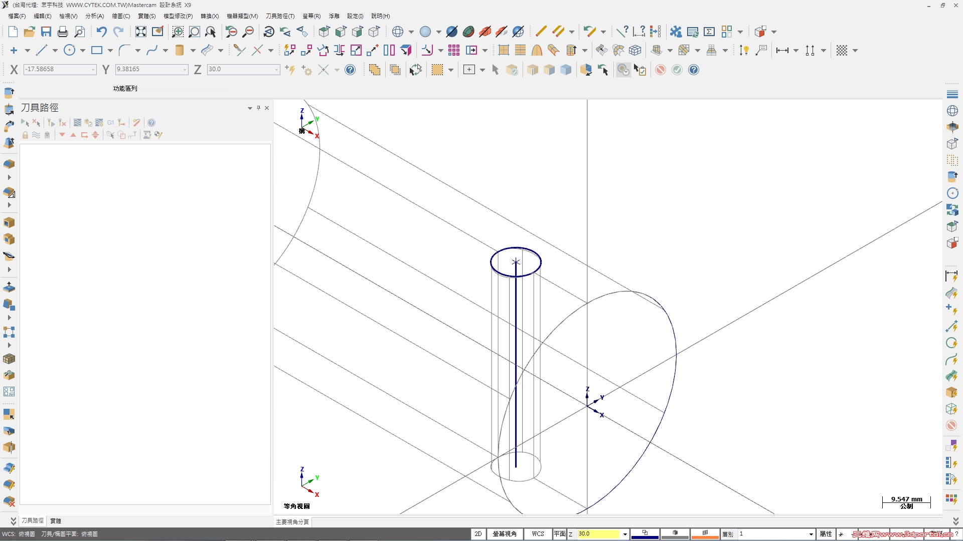

結果
結果
3 J1 k; }8 @; G- r/ p& u( p
$ G. C5 Z& g+ V9 D2 y5 ]
) u1 ^2 ^3 F4 N5 W: S就可以得到你要的
