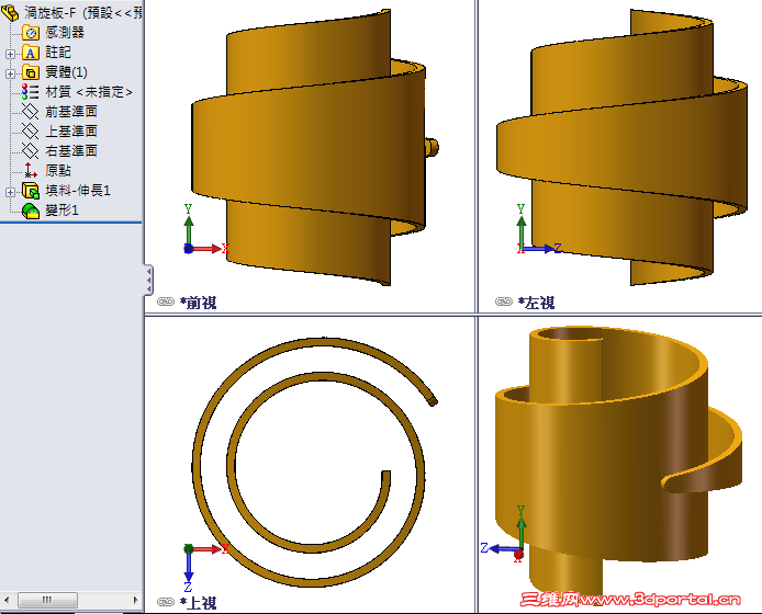

他網看到的變形特徵簡單練習.

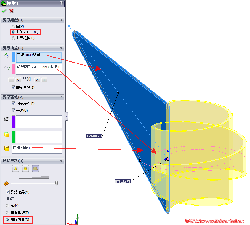

分析一下梁大这个模型:
8 j1 F2 V& Z7 D* t! [* I1、要求用一个拉伸和一个变形共两个特征;
# M9 x5 o" _7 h0 C8 Z2、形状是规则的涡状线和锥形螺旋线;
# [$ A- C" p8 ^/ C$ y" d% I3、因为变形是无+号的特征,所以变形用的曲线和拉伸用的轮廓在同一草图。' O7 e. h' `9 R) {# I9 g# ]
根据上面3点,只能应用方程式曲线才能实现两个特征。
8 U3 ~$ Q) ]  u: k/ ]所以此模型看似简单,实则很难,我做不出来。

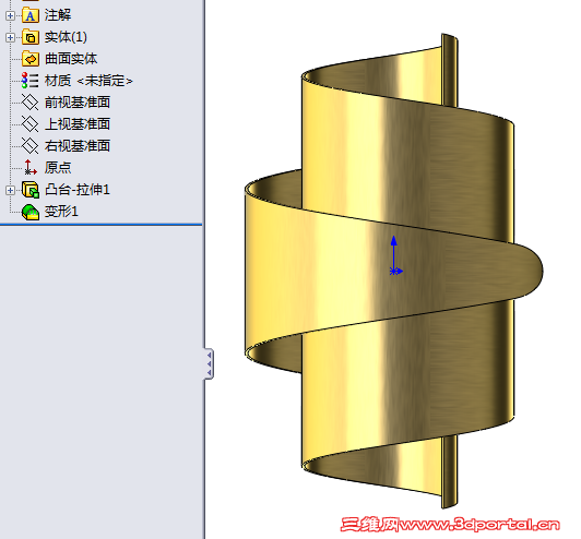

发表于 2018-3-27 23:31:04 | 显示全部楼层 来自: 中国广东肇庆
抄了一个方程式做的2 A4 q$ n* i0 e( n/ H

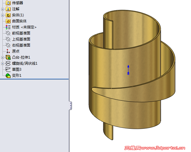

 楼主| 发表于 2018-3-28 09:27:01 | 显示全部楼层 来自: 中国浙江嘉兴
keilei001 发表于 2018-3-27 23:31
# C2 |! a9 B3 _! {( N8 f% x9 x/ f抄了一个方程式做的
! f/ q, }% q0 x+ y7 ^5 |6 E相互切磋了,參考如下.; ]. W9 z- Y, a/ h3 ?7 U5 M

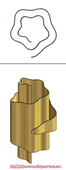

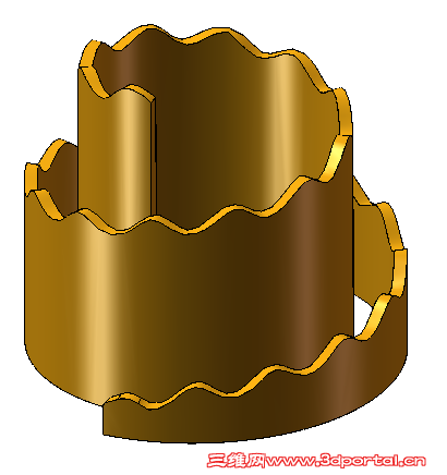

发表于 2018-3-28 09:55:03 | 显示全部楼层 来自: 中国广东肇庆
方程式曲线很有趣,再抄了一个梅花形的。' a* ~; _- x4 L4 h8 A" D
! t. O# L$ J/ h. J1 }/ R 2018-03-28_095137.png
