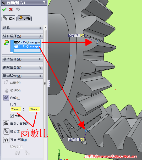

參考
( ^0 n9 X9 P" ~9 \; q9 @" D$ [6 C4 }* _' [# c; K9 Z6 Y- o9 ]
; u9 R' D' R$ ?! f! R: ?
