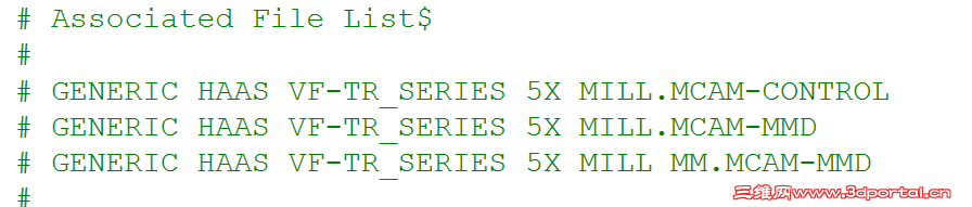

发表于 2018-3-29 21:23:01 | 显示全部楼层 来自: 中国山东烟台
原装后处理里有这样的介绍  _2 o  O/ e0 |' _$ l) k
MCAM-CONTROL就是机床控制器文件6 x! ]4 _/ e) n2 l+ h
MCAM-MMD是机床定义文件
+ P% p7 x7 ?, _简称CD/MD
