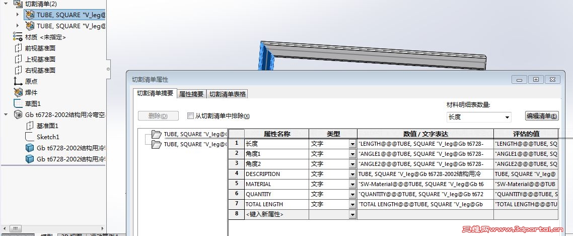

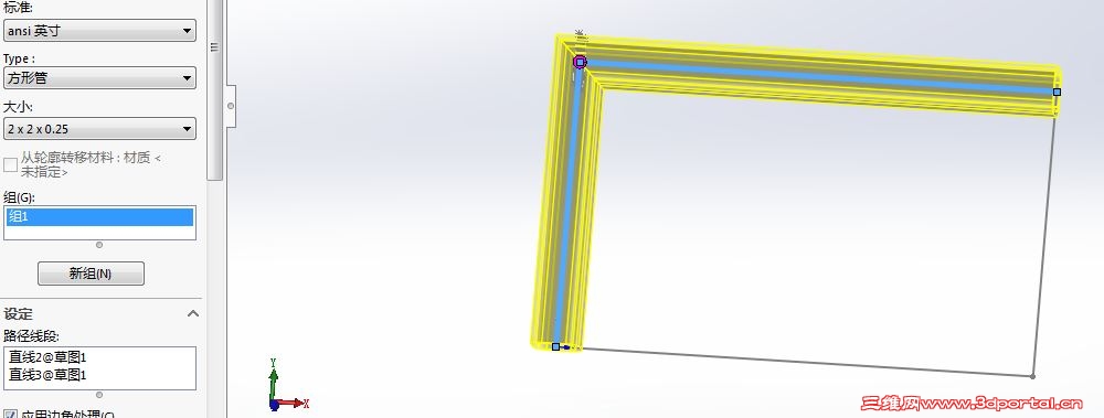

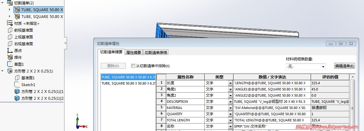

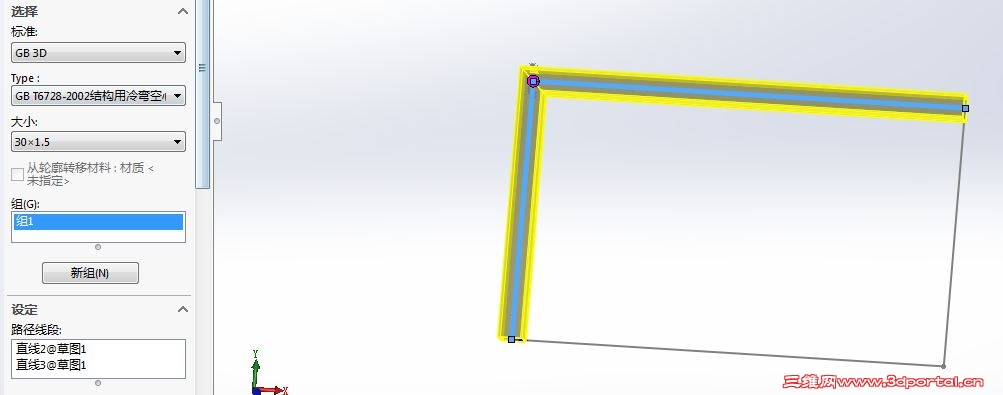

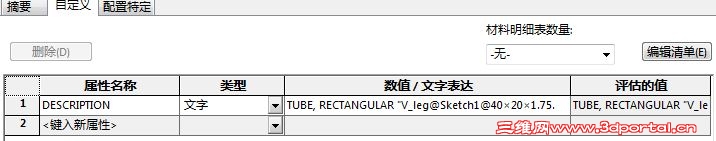

& Y( k, G1 p4 |% x8 Y" W9 [2 b       我在安装SW2017 SP5版本后,今天在使用焊件时,突然发现使用新添加的GB结构构件时,焊件清单里面无法显示估值,使用自带的结构构件时就没问题,以前一直使用的SW2015没出现过这种,请问是安装原因,还是别的设置原因?

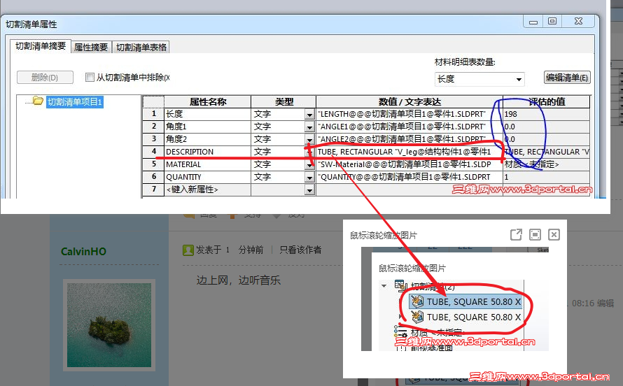

问题终于找到了, 笨人找了个笨办法,对比了和自带的结构件的每项参数,在结构构件的自定义属性的说明项内公式错误造成所有的数据无法得出估计的值,具体看图: 问题1.JPG TUBE, SQUARE "V-leg@Sketch1@20×1.5.SLDPRT" X "V-leg@Sketch1@20×1.5.SLDPRT" X "V-leg@Sketch1@20×1.5.SLDPRT"
7 T% d: o5 q+ a' f! ^& G. o1 h" o: Q$ [0 F  _
此项公式的V-Leg和草图中尺寸的定义名字不一致导致的,解决方式有两种:
/ R8 U4 C0 G( h" V# q* F1,将V-leg更换位正确的尺寸名称:% a8 f. \0 t2 R: V% _
TUBE, SQUARE "D2@Sketch1@20×1.5.SLDPRT" X "D1@Sketch1@20×1.5.SLDPRT" X "D3@Sketch1@20×1.5.SLDPRT"$ B! I  C. W+ E+ `& `. J: H% ^
% J8 t( m- ?! \5 q
2,直接删除说明项或者内空空白就解决
+ I& _/ S6 [- E7 F7 r# `- a! `# x0 h' k5 S
这是我在网上下GB 3D型材结构构件,我在2015版本使用没发现问题,没想到在2017中会出现这样的问题,只能一个个的修改了,2015版本的说明都是默认位焊件切割清单1,2,3( J3 F4 F( C- n, {* Z9 \* N
& y. ?$ g$ U" c% |% u) p$ J9 P
如果有碰到类似问题的同学可以参考下6 u! p1 @6 i- V9 x' {1 D1 y5 d, |

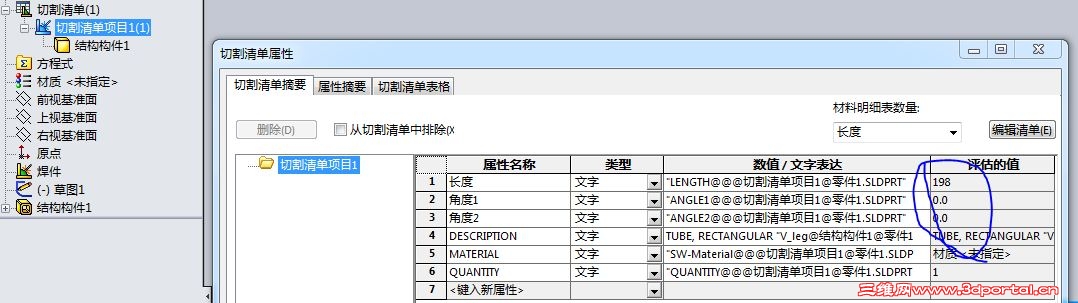

我碰到的好像不是这个问题,我今天特意在2015上使用了下,那个选项对我目前使用GB焊件结构没有任何影响,注意看我截的图,我用蓝色的圈标注,但在2017上就不会显示长度的数值。 捕获.JPG 4 g& F! D. a- Q# C7 }

2015没问题,到了2017会导致命名出错 Snipaste_2018-03-31_08-14-48.png ,在2017里,如果手动把这个出错的名字改过来,长度估值就能出来。原因就是2017里,文档选项里开启了 自动使用 说明 来命名 焊接清单文件夹; x5 H* x* J- N& _% p7 S
