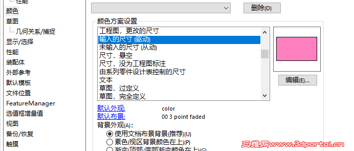

如果是在系统设置里,定义输入的尺寸(驱动)没有效果,还是会跟着草图完全定义的颜色 一样。

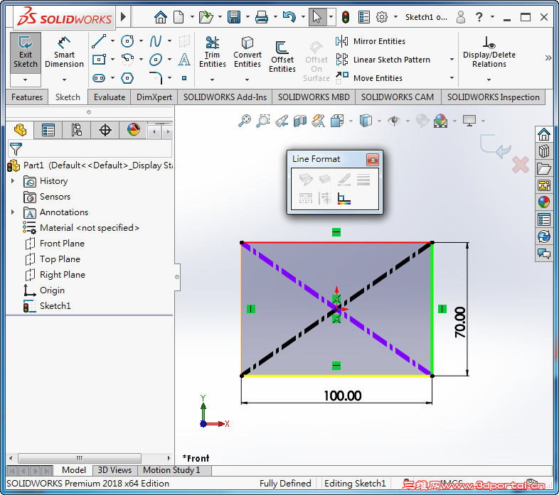

发表于 2018-3-31 09:01:25 | 显示全部楼层 来自: 中国台湾
+ x* _" B8 s% u8 u0 S  s  l/ m0 C5 f
阿帕奇 + 3
 楼主| 发表于 2018-3-31 09:14:41 | 显示全部楼层 来自: 中国浙江嘉兴
感谢楼上朋友的好方法。只是这样一条条设置有点麻烦。+ k8 ?# @" G/ q3 h6 _
系统设置中的驱动尺寸颜色为何无效,就是有点不明白。2 @2 j8 ]$ A6 J; L
! C  u# y! t8 E- T- b; M0 R' a2 v

发表于 2018-4-4 08:41:25 | 显示全部楼层 来自: 中国山东潍坊
本帖最后由 ffda 于 2018-4-4 08:46 编辑 5 K% k, q* F& D0 n6 k3 H7 d* F' H) @
licoolicoo 发表于 2018-3-31 09:14
# o9 h/ j: g# y1 s感谢楼上朋友的好方法。只是这样一条条设置有点麻烦。7 _% W+ O1 P4 Z
系统设置中的驱动尺寸颜色为何无效,就是有点不明白 ...
: N& |% \% _. w( v2 O% |2 g" l我的可以改动!但草图完全定义后就是黑的。
点评
完全定义必须得有一种颜色识别啊  详情 回复 发表于 2018-4-4 14:33
