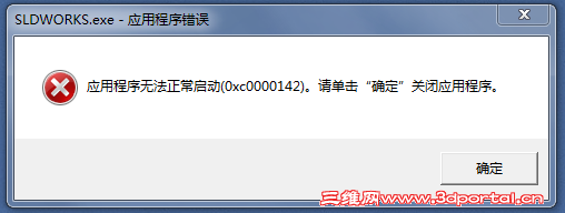

今天安装了2018 SP2,安装和和谐过程和2017一样的,应该没问题。
  P" e# B0 \% e7 X* @6 ]: @但无法启动SW2018,提示应用程序无法正常启动0xc0000142。
! J* B0 R0 h' v, P0 E怀疑是系统有问题,重装系统还是一样,系统是WIN7 SP1 64位官方原版镜像。1 V8 `* k% e: j+ H. H4 {
按网上搜到的方法,无一奏效,请教各位这是什么原因。# A) A7 I! F8 H6 k, Z
如果搞不定,只有继续用2017了。+ H2 ]. |# |7 Q  E0 q9 I. ^
! z3 c/ o8 {) y4 b 不能启动.png 9 `" W+ [- f" m  ?
发表于 2018-4-8 22:45:19 | 显示全部楼层 来自: 中国山东德州
打开注册表,找到HKEY_LOCAL_MACHINE\SOFTWARE\Microsoft\Windows NT\CurrentVersion\Windows这个子键,把LoadAppInit_DLLs的值从默认1改成0

万分感谢大哥,搞定了
