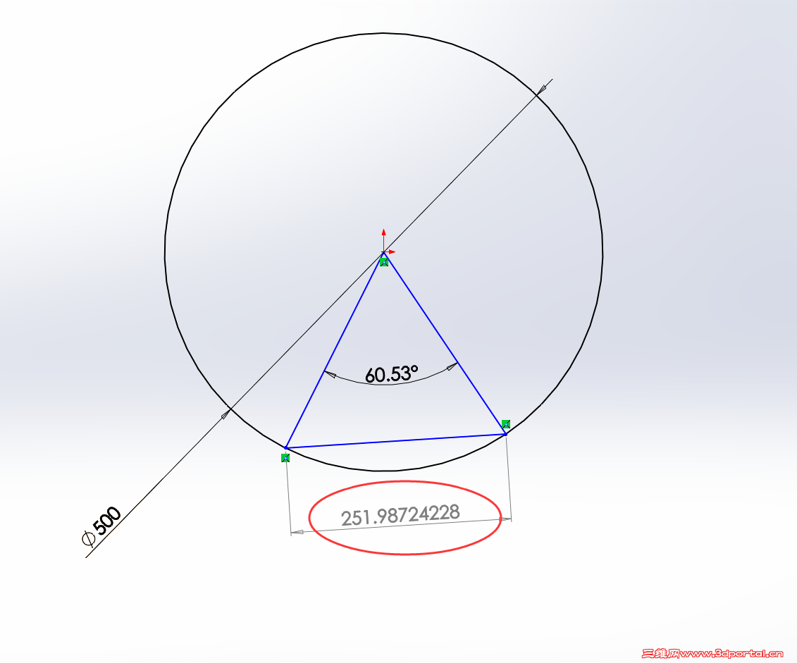

[求助] 请问草图从动尺寸的数值怎么复制出来

这个要看你怎么用了。
+ H- p$ f; X* w3 y4 l; k' L如果仅仅是为了取得这个数,那么可以把角度标注和这个线性标注删掉,重新标一下线性尺寸,这时线性尺寸就是驱动尺寸。6 `7 l' R' V7 f
如果要把这个数值链接到他处,那么可以用方程式。
