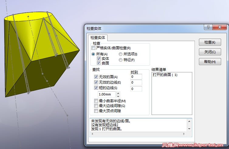

[讨论] 封闭的曲面,这个为什么不能组成实体?
发表于 2018-4-10 13:57:03 | 显示全部楼层 |阅读模式 来自: 中国上海
安装
主题分类用于问题归类:
2018-04-10_13-54-36.jpg 封闭的曲面,这个为什么不能组成实体?.png 8 l2 r# M+ h# }1 ^  x) o/ X
xz现在缝合后是空壳,不是实体3 i' S2 E2 \9 Z9 z' l9 r) K

SW2016 发表于 2018-4-10 14:12
! `' f, E, Q: Z* y% z1 k. Y有漏气或重叠的地方吧,具体原因,不妨传个文件上来分析一下。
5 v& h6 x# c  |1 W 取风口天圆地方20180410.rar (119.08 KB, 下载次数: 7)

发表于 2018-4-11 15:26:13 | 显示全部楼层 来自: 中国江苏苏州
SW2016 发表于 2018-4-10 18:050 Z; K/ e$ U' E% O; ~. q
果然被我说中,模型曲面确实漏气。7 m* s" y3 k% l5 c" U1 }
使用检查工具就可看到究竟是哪里漏气了。
9 f& C9 ]6 I  k为什么会漏气?是因为草图ty ...
9 G$ j: Z2 O, h4 B& Y3 j学习了用检查工具检查

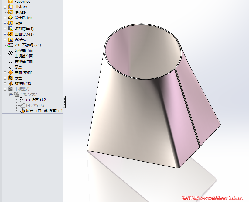

发表于 2018-4-11 15:32:23 | 显示全部楼层 来自: 中国江苏苏州
QQ图片20180411153157.png ,放样钣金做如何?
 楼主| 发表于 2018-4-11 21:20:40 | 显示全部楼层 来自: 中国上海
wxg263 发表于 2018-4-11 15:32 static/image/common/back.gif1 H# \6 t$ _, m# G3 [1 G! V8 g
,放样钣金做如何?
1 G( T% T. O) Z- X$ a8 `4 o* z
我不是做钣金,是要计算天圆地方里面两层耐火材料的体积5 n3 H5 g7 R4 o7 [' k3 e2 I

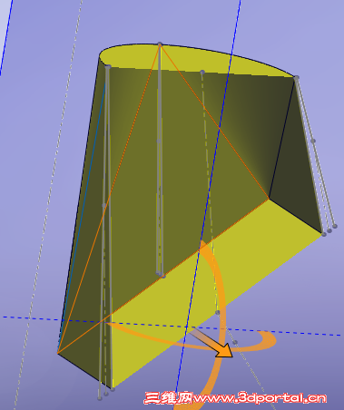

发表于 2018-4-11 22:36:28 | 显示全部楼层 来自: 中国广东肇庆
wxg263 发表于 2018-4-11 15:320 l( m8 \' @2 J+ T
,放样钣金做如何?
8 D$ Z6 b9 y- @这形状看上去有点不对劲。

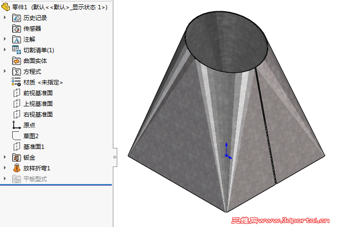

发表于 2018-4-12 13:12:56 | 显示全部楼层 来自: 中国江苏苏州
SW2016 发表于 2018-4-11 22:36+ ^) F& {7 k. }( u
这形状看上去有点不对劲。
: `! Y1 W& J9 B( O5 {% l就是按照楼主的样子做的,然后下面方的要有一点点圆角
发表于 2018-4-12 15:19:37 | 显示全部楼层 来自: 中国广东肇庆
wxg263 发表于 2018-4-12 13:12' T) E& M" y5 t4 y& d0 f
* ~3 U) H- m: P: }
听你这么一说,我都怀疑自己的判断是否正确了,赶紧做一个看看。5 A+ A3 c' _6 E) c1 Q5 m
还好,我的判断没错。2 a$ B  ]" t8 G9 g
ty.png 7 `" W6 @- ?" @. L
/ d% g" w" `* K( x, Z8 q" F

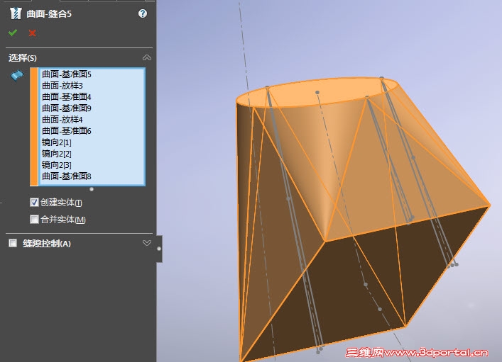

 楼主| 发表于 2018-4-12 16:26:54 | 显示全部楼层 来自: 中国上海
本帖最后由 骚丽的蜗壳丝 于 2018-4-12 16:32 编辑 - ~/ T) _4 e' I  c0 S& k1 w. Q
SW2016 发表于 2018-4-10 18:05" h" e+ G# @  I; _  R
果然被我说中,模型曲面确实漏气。  s$ W/ {0 r/ o
使用检查工具就可看到究竟是哪里漏气了。0 g& V+ }1 Y# K, m
为什么会漏气?是因为草图ty ...
/ m* T2 l2 q" U7 q/ X8 ]0 j0 j7 _. H2 P$ M, c9 k3 g/ E3 b
椭圆的4个象限点并没有和其他定位点完全重合?
( l1 M# o5 p1 J2 o/ T" n0 R我检查没有错误啊, 2018-04-12_16-29-59.jpg , k* l& x7 l( E  Q5 J
. O) }% Z) E8 S5 j8 Q

 楼主| 发表于 2018-4-12 20:12:38 | 显示全部楼层 来自: 中国上海
SW2016 发表于 2018-4-12 17:02 static/image/common/back.gif
4 S' }4 |, S8 e5 Q* X1 G& j至于椭圆的定位,你不妨测量一下草图12。
  c6 m; |! Y0 J5 i完全不明白你说什么,具体哪里矛盾或者有问题?

 楼主| 发表于 2018-4-13 10:22:30 | 显示全部楼层 来自: 中国上海
SW2016 发表于 2018-4-12 20:19
5 O/ c, x- m/ c有什么不明白的?* T( B9 s, c: ^- w5 ]7 [
重点就在草图12有问题,椭圆中心与草图12的两个端点距离不一样。
0 H/ r6 H8 Y% O; T参见14楼的图,你认真 ...
. s, k1 Z6 M$ j: V5 s' J2 i+ G5 r
草图12左右两侧不对称,所以画出来的椭圆,中心到两侧距离不相等,这个不属于什么错误;
发表于 2018-4-13 10:49:10 | 显示全部楼层 来自: 中国广东肇庆
骚丽的蜗壳丝 发表于 2018-4-13 10:22
& Y- p+ S/ m' c: @- h. @草图12左右两侧不对称,所以画出来的椭圆,中心到两侧距离不相等,这个不属于什么错误;
0 m1 k: H7 u% N! U, y* D这个不属于什么错误;4 M0 C* f- t3 B- r
我想你是对的
