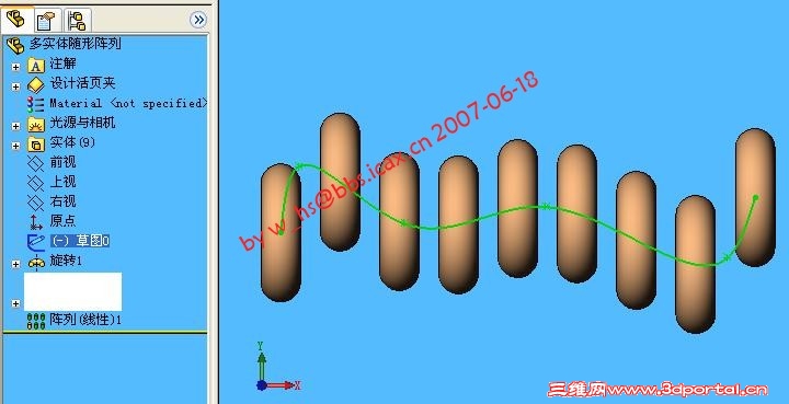

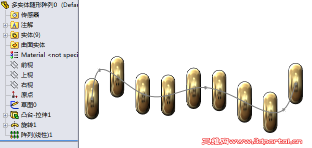

這是2007年不老叔在開思發表的練習題,請會做的指導一下了.4 [3 ^# W/ m- \: K0 [0 Q4 A
" g6 l, d' V$ C+ ?6 i
5 C& D( h( S8 P3 g5 S! k$ b( d

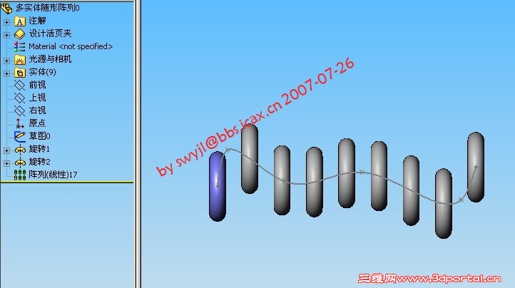

要求沿草图0的任意样条曲线,在X方向均布圆环(注意不是在曲线上均布)。为避免误解,同时附上原始样条曲线。7 T" q5 b9 ]5 Y0 J
& s" c) p8 H% j& o( A
4 |0 t/ s( R1 S2 O不老叔的附图3 e3 A7 V# W* B' B3 E
6 e1 G( U0 N5 G6 b) _) E; a1 W5 W$ V5 p/ V5 A7 f4 Q0 o0 m6 J
翌芞0欴沭Ж盄.rar (11.54 KB, 下载次数: 15)

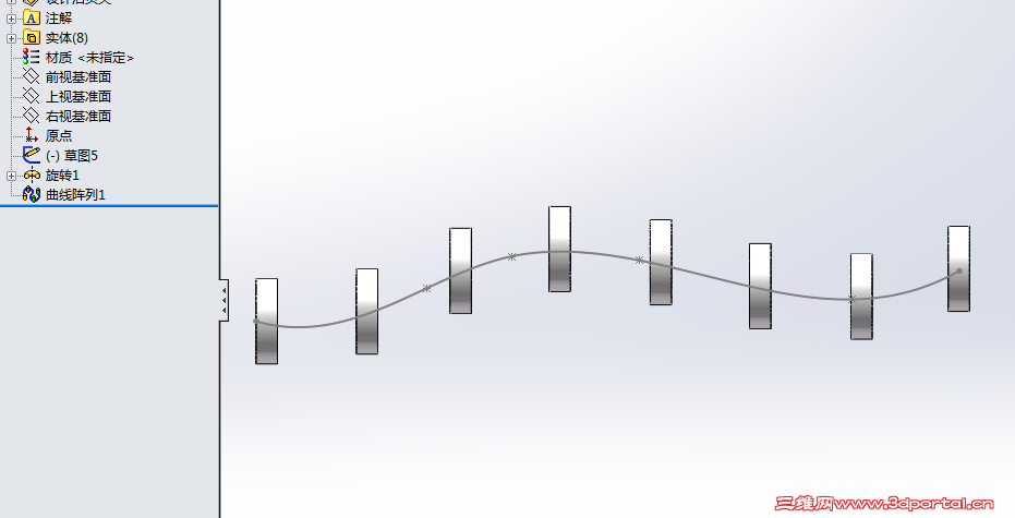

发表于 2018-4-11 15:23:52 | 显示全部楼层 来自: 中国江苏苏州
QQ图片20180411152324.png 只会曲线阵列
 楼主| 发表于 2018-4-11 15:37:21 | 显示全部楼层 来自: 中国浙江嘉兴

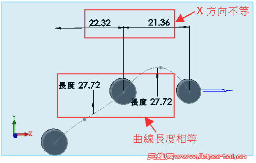

 楼主| 发表于 2018-4-11 16:16:43 | 显示全部楼层 来自: 中国浙江嘉兴
wxg263 发表于 2018-4-11 15:560 i4 V2 ^7 i* x/ Q5 N# |
感谢回复,可惜我这个线就是在X方向的
( \! b9 o7 a% _' a4 V謝謝參與
$ M" N; }% g. V5 ^; R, p! R
0 }  Y' K5 E5 t+ f如图示看懂嗎?(主題是要求X方向均佈)
) [/ i# J  y& D- M. W) C  g9 Q! S5 _) y" Q" N4 e& q! W7 J
4.png ! G& ~' E1 n$ c9 ]$ x6 a) ]0 y
$ k6 ?0 K2 ~) Q3 f. Y; b* ?' _3 A0 Y6 Q& T9 Y7 s
  V' L: P2 h. r8 F% R& o6 M9 I, P2 I9 z
) U( s2 |. \0 R+ d1 Y2 r; q% b
发表于 2018-4-11 16:32:23 | 显示全部楼层 来自: 中国江苏苏州
ryouss 发表于 2018-4-11 16:16
+ U# }; w0 P. n6 b) z. [$ o謝謝參與' w% X% I- {# Y( N
0 _) J+ B- }( l" y如图示看懂嗎?(主題是要求X方向均佈)
6 d0 C: ^* a# B- v$ }看的懂,但是只能没法做到X方向相等

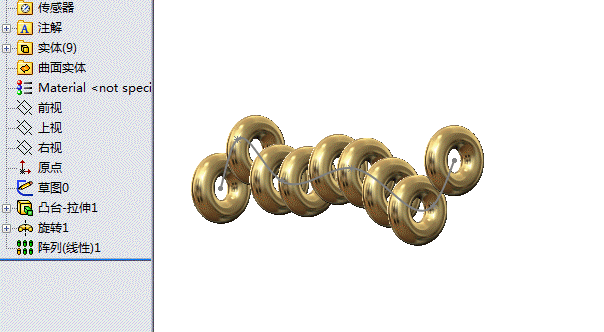

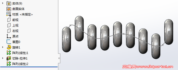

发表于 2018-4-20 03:49:33 | 显示全部楼层 来自: 中国台湾
當初也糾結這題目好久,但我記得後來不老叔有出教程了不是?+ D% f' R9 Z! z7 r. k% Y+ b
但用的是布林運算的差集合吧(印象中…)2 |! _6 ^# p# }: f; l- n
然而此例中最後一步是陣列,這個後來一忙就沒有再回頭去思考了…
& n1 \6 o0 P8 V$ [2 D$ Q真要做的話…我想悶大的「特徵陣列生成多實體」一帖(利用軟件"慣性"),也許是一個思考方向...

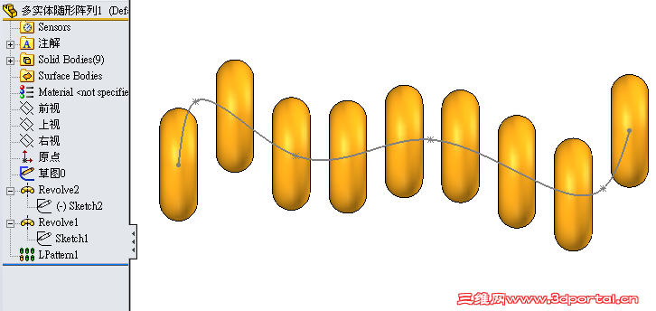

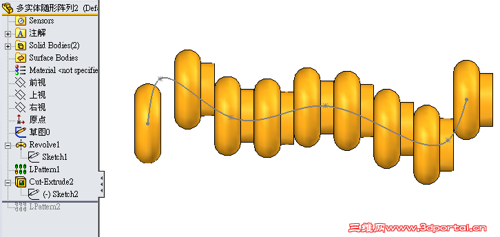

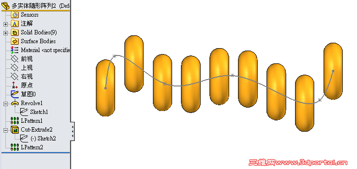

悶人嘗試解構一下。(不一定正確,純屬臆測)& N/ K5 O/ Y1 q0 C2 n& O0 B& _
6 M4 w; F# Y- K6 Q( P5 Y) Y不老叔的四個特徵(遮蓋這兩個)做法,% O/ w  y+ _" F( c
估計是先隨形陣列出單一實體,, P0 j+ _% |' c, ^- z- I4 a
SNAG-0002.png ; k3 X" Y& |8 m
再以非隨形陣列切除出多實體。4 ^1 y5 O' L1 M! ]* b7 V) X
SNAG-0000.png * P' |7 e2 J9 e! G+ r
這樣就“看似隨形陣列出多實體”。! Y' I% w# ]7 e/ R  x
2 Y: h' |+ }6 i0 x* a

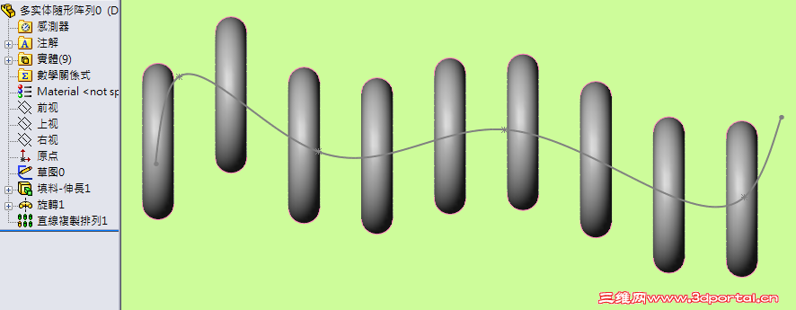

而swyjl(弄髮美女 67_avatar_small.jpg )的三個特徵做法,& S& Y# d2 b) u; V2 P
估計是先旋轉出九個實體,其一用作隨形陣列的基材," g0 O- }! l( z4 N7 o
. S5 X! D4 Q6 C1 q; i9 r然後再用剖視的障眼法,把明明是一個實體看成九個,8 @6 X/ y. A' v3 s( M
其餘八個遭剖掉了,特徵樹資料夾看到的“9”字,非眼見的九條香腸。. V3 ^' N0 S/ ~; X9 j* I
SNAG-0001.png : @; r/ |  e& p: C/ j- x" Y; s* n

发表于 2018-4-22 09:48:40 | 显示全部楼层 来自: 中国广东肇庆
Francis 发表于 2018-4-21 20:35
/ A2 Z, h5 l, _$ w- n悶人嘗試解構一下。(不一定正確,純屬臆測)
$ r# L6 G; c. W/ B  K
; L. R& [) o4 k) ^; K& x不老叔的四個特徵(遮蓋這兩個)做法,
$ s3 Y) w! C6 k6 W0 B: H) m; C当时看到这两个旋转,也甚觉可疑,也知道其中一个必是依托。
6 C  L9 Z/ ~' P% H6 z经闷大这么一说,才明白用的是障眼法,多谢闷大教程。  O) J+ ^4 ]4 j2 r) ?  f
试了一下,把第一个旋转设置为全透明也是可以隐藏的。

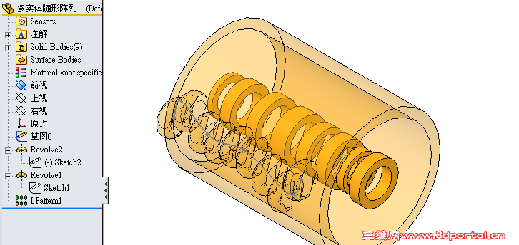

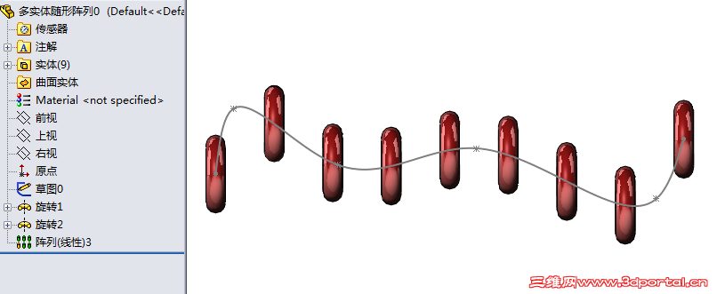

发表于 2018-4-22 10:48:59 | 显示全部楼层 来自: 中国广东肇庆
用闷大的方法搞出来了,感谢闷大。
. p% D' s: R  q: l
& m' o" K+ i- K6 e2 {: q, G 2018-04-22_104722.png
发表于 2018-4-22 11:12:04 | 显示全部楼层 来自: 中国广东肇庆
用拉伸更方便些# I: d2 E' e! p/ U1 _" {* [
  f9 F0 e3 ]' ]7 B' `; ]
发表于 2018-4-22 11:38:04 | 显示全部楼层 来自: 中国广东肇庆
障眼大法真好使,简直是天衣无缝。* s% N# Q- }# ^$ f; F/ n
