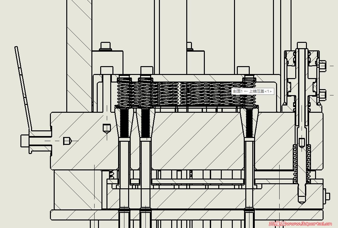

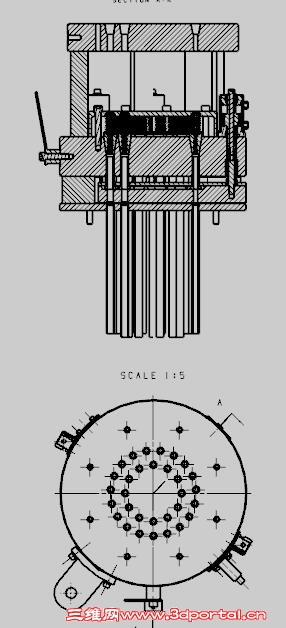

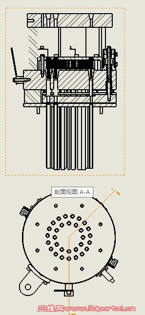

4 u4 \/ K( R9 j- M: lsolidworks剖面图显示缺失线条,显示粗糙
ug
ug
solidworks
solidworks
发表于 2018-4-16 14:08:44 | 显示全部楼层 来自: 中国广东广州
检查下吧,是你的刨线画短了。

 楼主| 发表于 2018-4-16 16:14:15 | 显示全部楼层 来自: 中国上海
搞定了,文件另存为分离的图纸,有很大作用,显示效果比较完美

使用分离的工程图,显示效果提升,但是我将3个螺钉选择不剖,螺钉部分的线条就没了。
) N. z4 [( q# a- y8 _- b/ }选择刷新是没有用的,选择重新编辑剖切线有用

发表于 2018-4-17 08:42:48 | 显示全部楼层 来自: 中国辽宁盘锦
不知道我看懂没,选择不抛就应该没了才是。$ h, ^" \' c2 _( F* @' p1 ^( \
这次看清你的大图了,详细特征的二维,不知道机器配置能否跟的上。如果说两种软件谁耗费资源,这个应该能测试

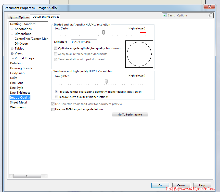

应该跟显示设置有关系,UG应该是自动设置了一个比较合理的显示设置,
. f; q# z1 E- z6 H. a/ b7 ^/ T而solidworks为了减少文件大小,和打开速度,自动优化到最简
) F5 Z1 w) W  m) o9 b) K) T但要solidworks里设置一个比较完美的显示,我不知道怎么弄
点评
你说的是不是这个?  详情 回复 发表于 2018-4-18 08:55
发表于 2018-4-18 08:55:35 | 显示全部楼层 来自: 中国辽宁盘锦
red_3stone 发表于 2018-4-17 13:51
$ m9 e! [2 d0 N8 O, y& p' |3 L我想跟配置没有关系,我是E5-1603,16GECC,K22003 S* u! M4 b* G" [$ a+ c+ k; e$ U
应该跟显示设置有关系,UG应该是自动设置了一个比较合理 ...
0 O+ [2 f& l! {8 S; Y" O( k! L7 f你说的是不是这个?' J4 b; F8 l# D; N  [3 ]3 ?
