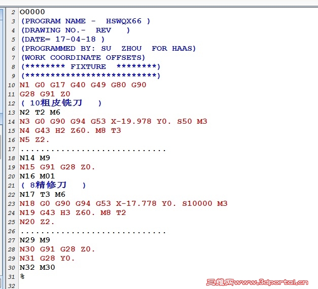

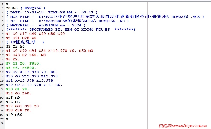

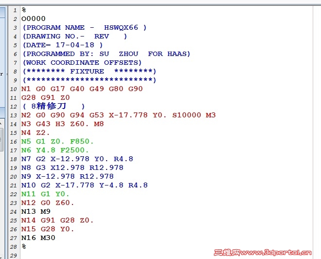

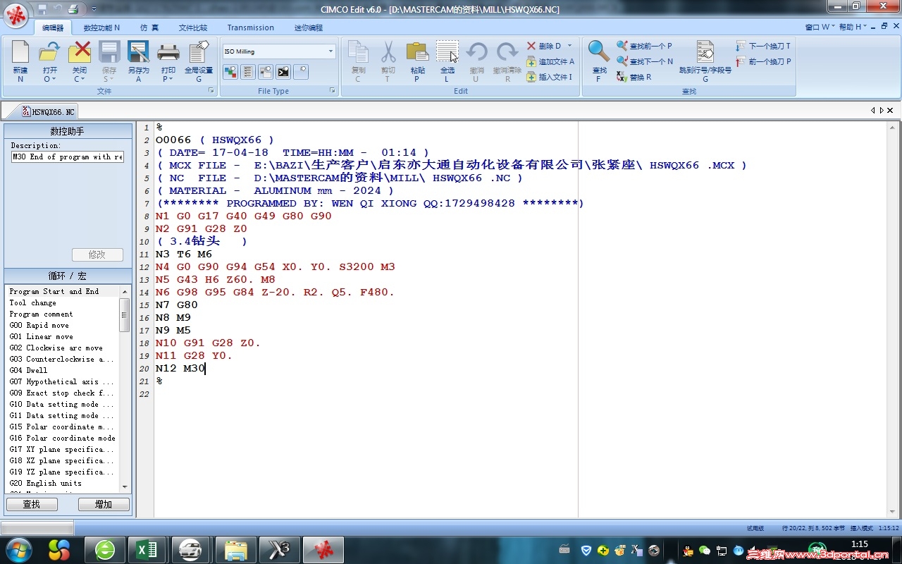

本人在网上下载的  haas-三菱后处理  这个名字的后处理,发现有一下致命错误,这个后处理,如果是一条程序有多把刀的情况下,是有后备刀库功能,但是出程序,没有程序源文件路径与NC代码保存路径。最大一个致命错误是,如果只有一把刀的情况下,出NC代码时,没有换刀功能,这个超级危险,主轴上是什么刀,就使用那一把刀加工,同时,没有啄攻功能。可以出图证明% f* k% J! w1 f  V
haas-三菱后处理 -1把刀程序
haas-三菱后处理 -1把刀程序
haas-三菱后处理-多把刀程序
haas-三菱后处理-多把刀程序

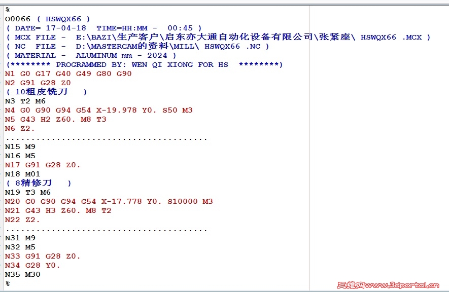

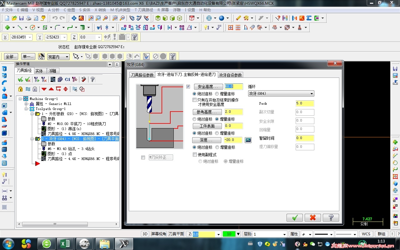

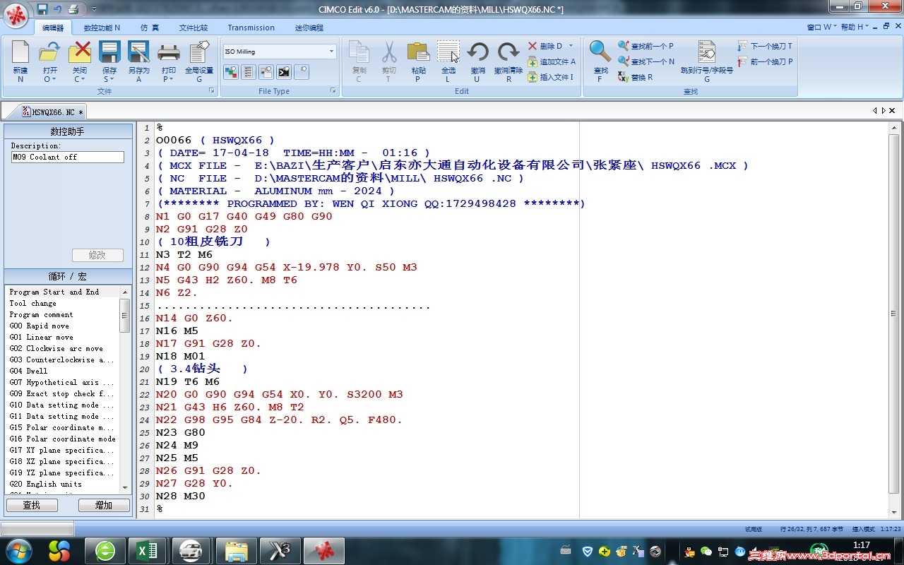

 楼主| 发表于 2018-4-17 01:23:58 | 显示全部楼层 来自: 中国广东东莞
本人修改过的程序:1、啄攻;2、文件保存路径;3、保存路径;4、三菱预备刀库。以下出图说明

啄攻及单刀出程序M70-4
啄攻及单刀出程序M70-4

 楼主| 发表于 2018-4-17 01:26:18 | 显示全部楼层 来自: 中国广东东莞
本人工厂验证过,这个不用在MC上面开预备刀库都可实现的功能,看看有没有人关注,有人关注,我就发后处理文件,也可以扣扣联系我!
