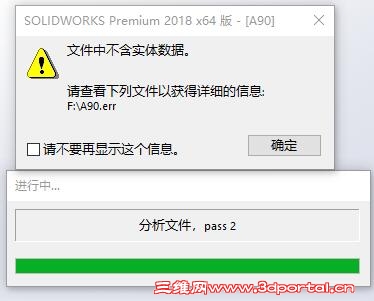

为什么打开的STP格式的装配图,不能打开零件图。XT格式也不行。用别的软件可以.

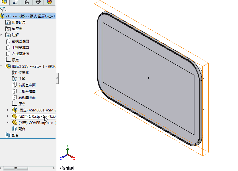

" \1 X8 a0 L+ v( Q! h, L在装配体中,零件图标有个绿色箭头,表明这是直接插入的第三方文件,所以不能直接打开。, M2 o0 @4 i4 p0 Z3 a2 I; t
解决的办法:' C; ~8 ^- c% O1 m# j' @& E/ L! ?
用SW打开STP文件,打开后另存为XT格式,之后再用SW打开XT文件就可以打开零件了。% g1 {6 D, F% e- h4 B

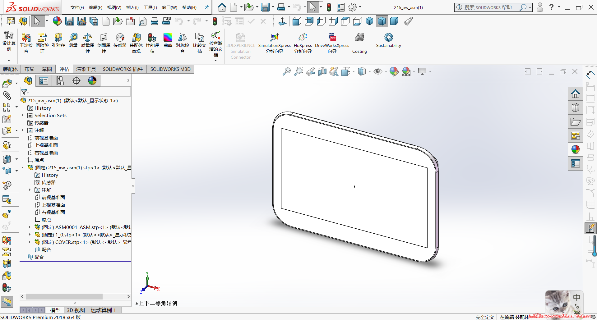

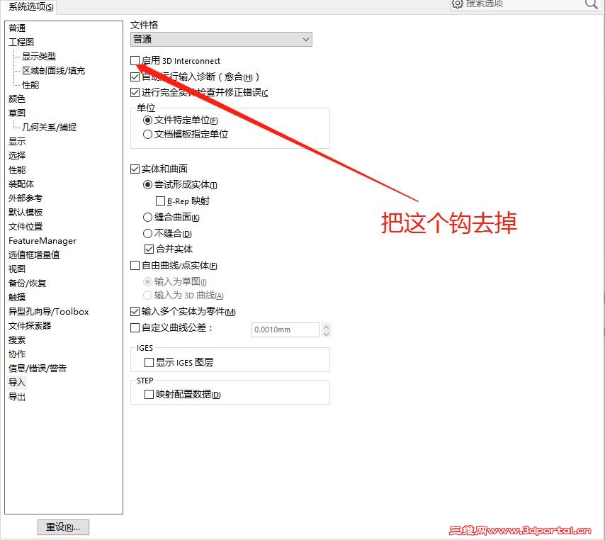

发表于 2018-4-20 15:28:31 | 显示全部楼层 来自: 中国广东惠州
是设置的问题,把(启用 3D interconnect) 钩去掉就行了。。。/ z* M+ ?5 s1 t  s7 K! T* D

发表于 2018-4-20 17:44:32 | 显示全部楼层 来自: 中国广东肇庆
zyf269 发表于 2018-4-20 15:288 S' A3 L' S6 e% a1 O6 `, H" y0 e9 G
+ \; h4 n& y* o
果然如此,给你一个赞。

发表于 2018-5-25 11:01:54 | 显示全部楼层 来自: 中国广东广州
本帖最后由 aaawww 于 2018-5-25 11:11 编辑 & D8 {/ U7 M! B, y
zyf269 发表于 2018-4-20 15:28/ V2 g/ m9 S6 e3 o
) F" V# K* P) ^" n& u1 X; P% K  z
但有些STP这样设定后打开是空的

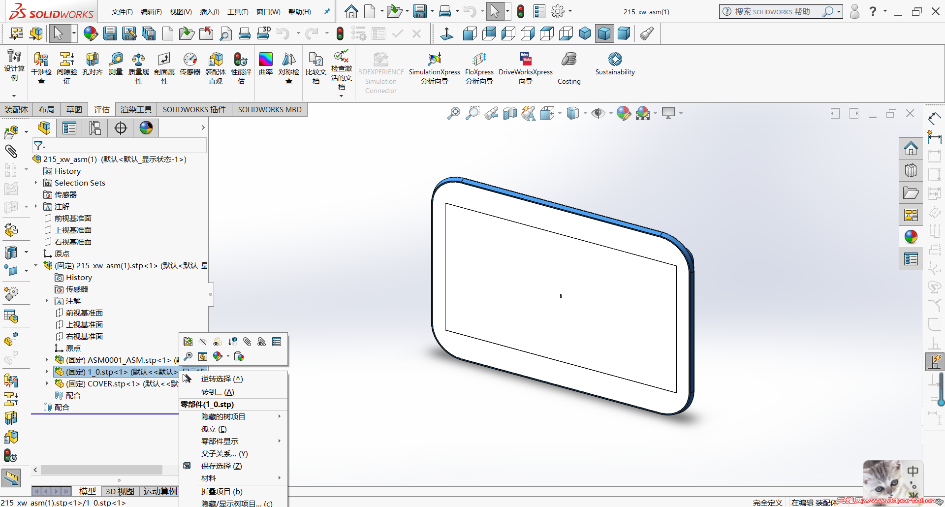

发表于 2020-12-30 11:27:00 | 显示全部楼层 来自: 中国浙江杭州
8 k$ q- k, k) u4 ~) ~' [( S/ u是设置的问题,把(启用 3D interconnect) 钩去掉就行了。。。
2 [7 ?9 g8 M2 n* O9 ]4 l
谢谢啦!解决了大问题!
