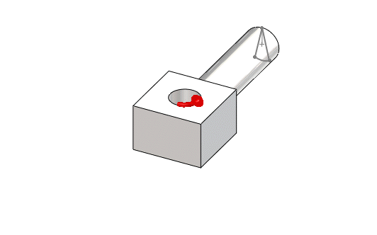

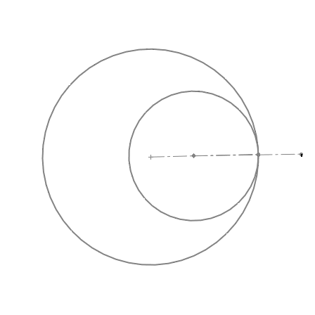

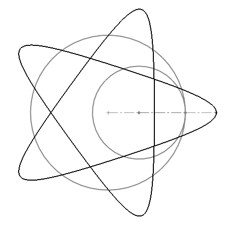

最近对轨迹大感兴趣,也从闷大处学到了扫描求轨迹的方法。* I8 |# x+ y& M* S3 s! D3 m3 b3 M
但对混合的运动轨迹,用扫描法求轨迹就不一定可行。9 x" P/ ^! ~, l3 ?3 R- s* [
比如这个公转+自转的混合运动,公转1圈自转5圈,轨迹比较复杂,看曲线形状应该类似摆线。
# ?7 [0 p$ Z  M* W0 O我所能想到的方法有如下3个:* [+ Z' i8 j  s7 i9 x0 i" f& X9 K
1、motion运动分析法,这个是软件的功劳;3 U* _/ [8 {( A' Q  g3 r( F
2、方程式曲线法,这个我不会;4 g, V  P: e! j8 W! M5 B. Y
3、描点连线法,这个精度不高。" }4 o* Z3 q) y. j' e
除了上述3种方法外,看看大家还有什么好方法,也请数学高手推导一下这个曲线。

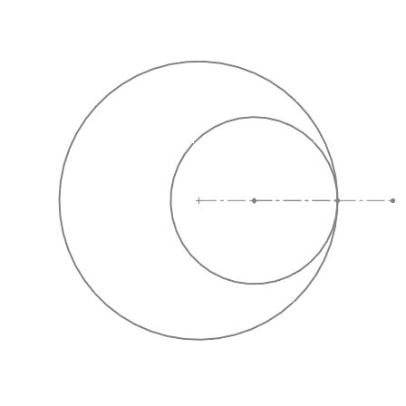

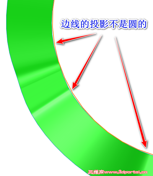

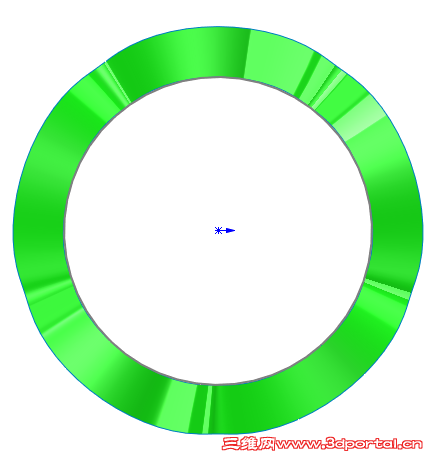

+ B' z( @( Y) x3 t# E( i+ X边线在平面上的投影不是圆% @8 @7 e: C# F" n; Y+ z. E
01.png 8 y) }, l/ ~) Q6 L  T

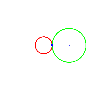

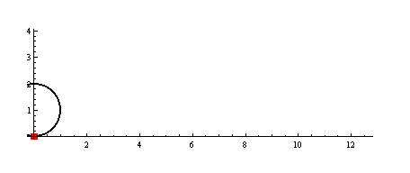

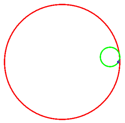

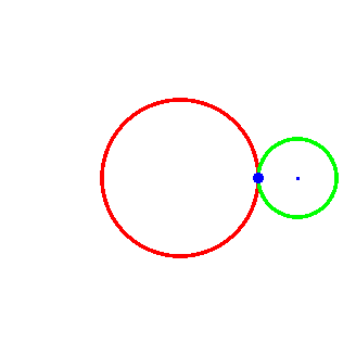

一些有关摆线的动画
; y$ X* s6 `) t; G- h
6 h- G3 T$ [- h0 b9 n& u6 Z 000.gif 9 e& H3 G3 _1 @! ?( o1 j  s1 t
% z4 T" g2 G/ H; V 001.gif : }; \+ \" K  ?5 I6 r& |
4 R; M' f0 ^0 [; [. \/ v
% M0 {' }* r3 j7 u: }0 h
% S* E" K1 s# l0 ^: o" }4 m 003.gif 5 x* }1 o( y0 |: D  z
1 \7 C- p8 `$ W1 l, [$ Q' Q1 \ 004.gif 5 B! a0 M+ O# a0 A

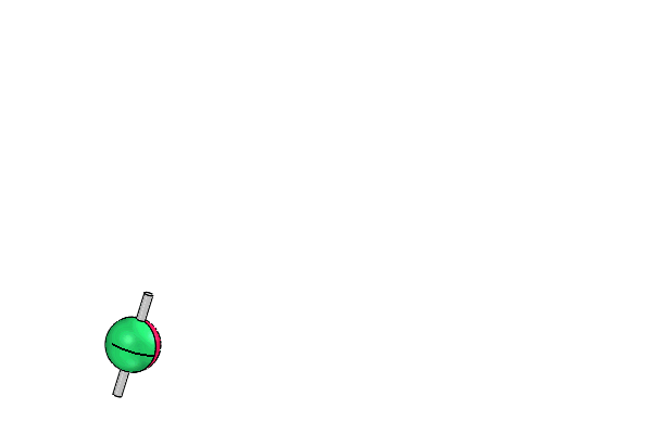

公转+自转 地球赤道上一点的轨迹) V' M% ]. v; z$ Z

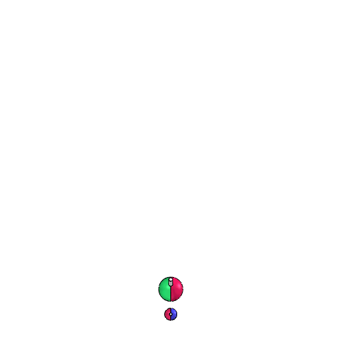

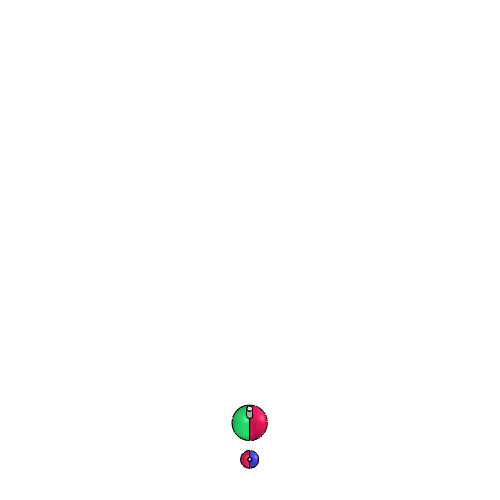

加个月球就更复杂了(不是按实际位置和比例)1 `1 U& E$ }. ~9 g9 u. L
- H7 T, H  W3 s1 Q/ j$ Z, f# T 009.gif

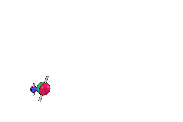

不同的转速不同的方向会有不同的结果
8 @) s7 G% n+ {0 Y4 M' P- a看这个像不像一个小孩子围着爸爸转,吵着要买玩具?7 @  K4 d, O8 v- o! R0 ]

发表于 2018-4-23 13:13:57 | 显示全部楼层 来自: 中国江苏常州
谢谢S大分享,很漂亮~% i3 l+ s' E3 N4 k4 |' D
这些轨迹很工整,应该不难用方程式表达,有时间再尝试一下
发表于 2018-4-23 13:18:09 | 显示全部楼层 来自: 中国江苏常州
不过公式曲线不支持自相交,所以要加上Z向变化,但Z向投影轮廓是一样的

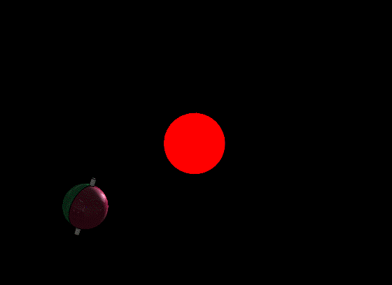

太阳来了,我是用这个模型给小孩解释为何会有四季的变化。! q/ w; L& s! `$ s

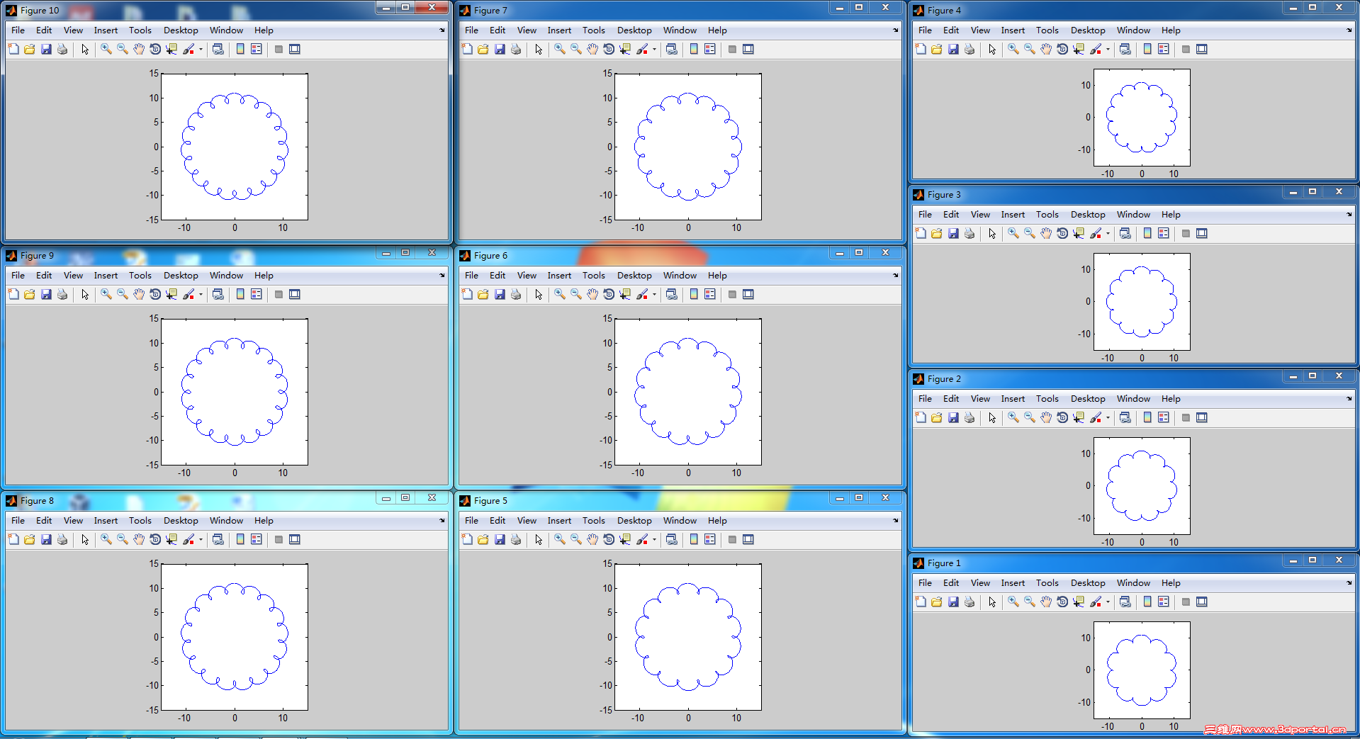

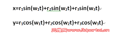

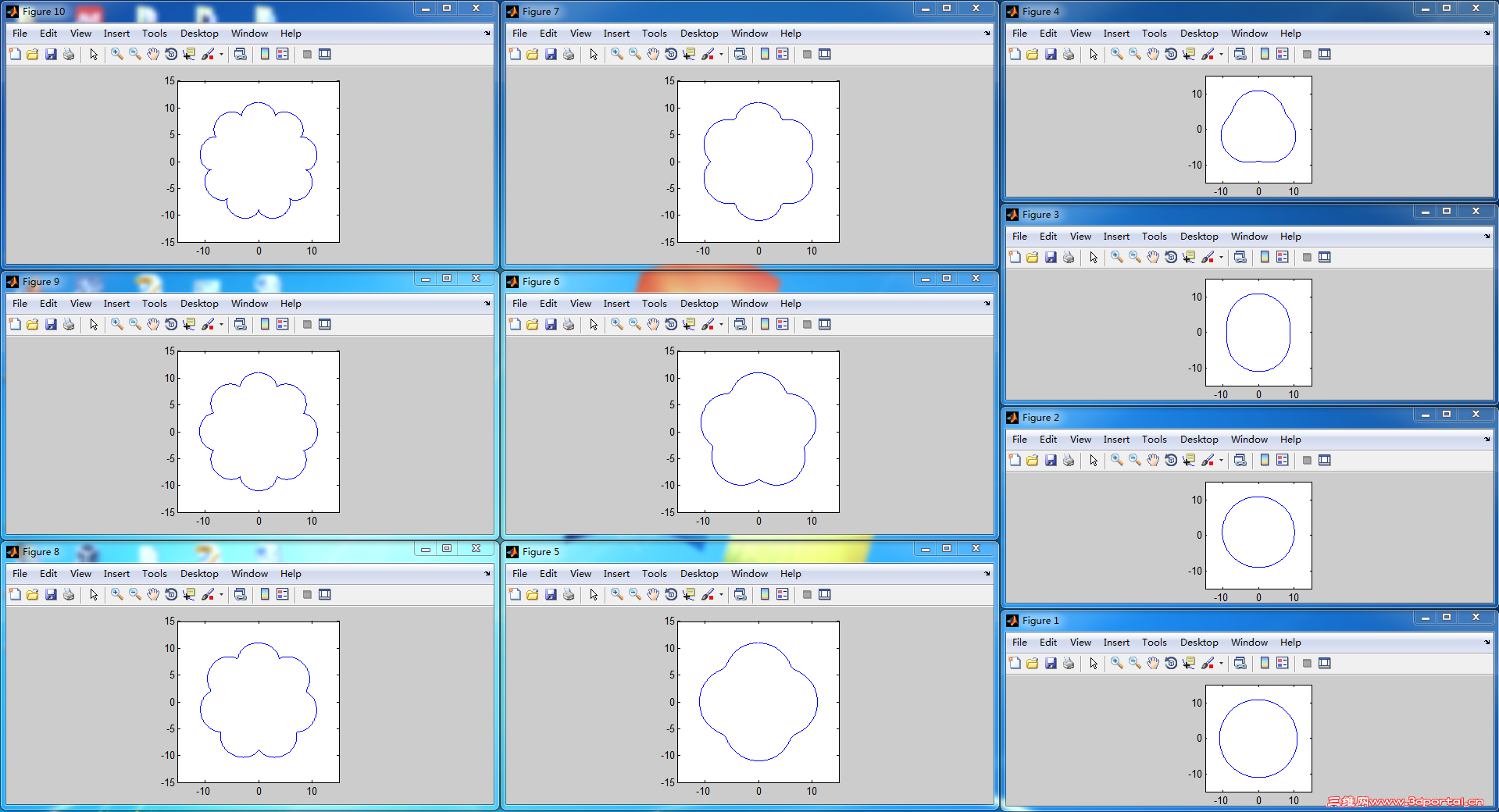

: A3 d4 I! @% ?( d* d坐标点随时间的函数
- f( Z# |8 P4 ~/ E" P$ T gs.PNG
( D7 [( Q5 ]) u" |$ [: T! Gw1和w2之比不同,画出的轨迹就不一样。" w3 v) v# |7 j
w2/w1的值为1-10的轨迹,图序是从右下角往上,从右往左依次是1到10/ J" K9 x" g3 D

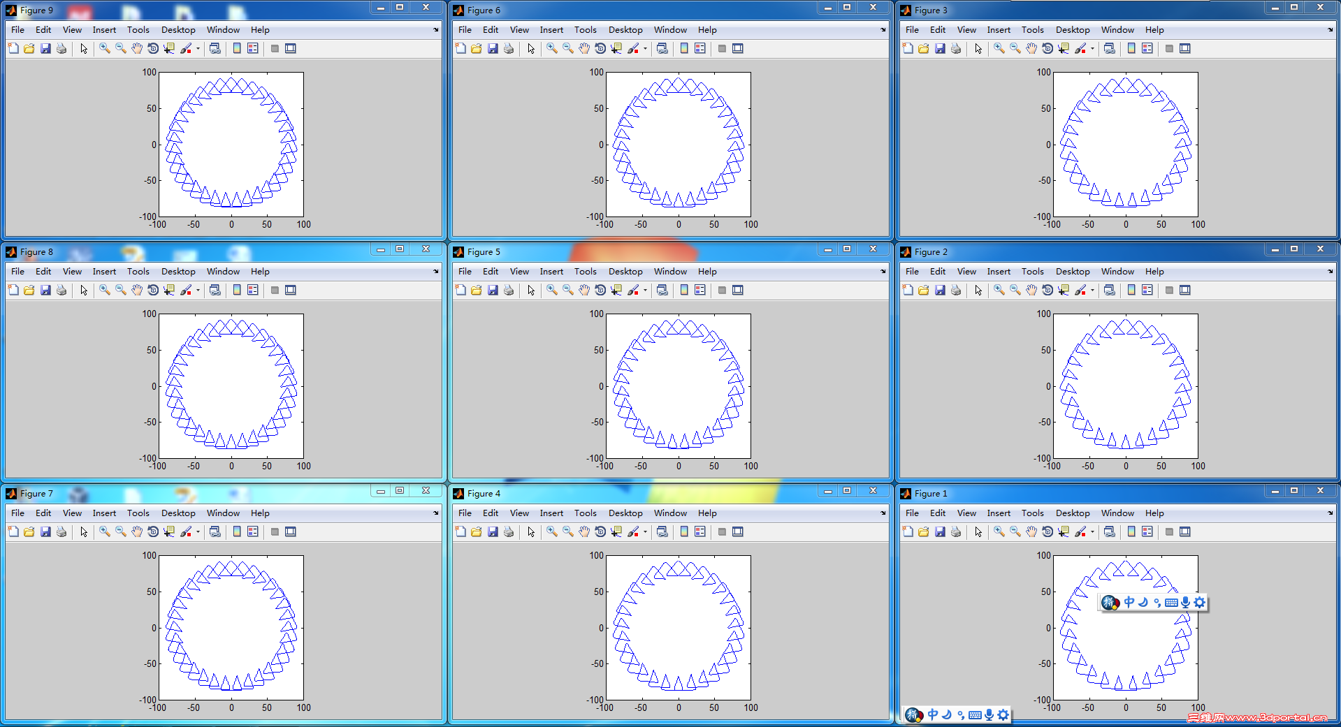

* J% \4 |& N; mw2/w1的值为11-20的轨迹,图序是从右下角往上,从右往左依次是11到20# n& ?! i" t+ v4 m
* D9 V- B. ~- n$ h! q8 d8 v. a& w; z1 p6 E: q
更复杂的情况,相当于公转+自转+公转吧7 G6 \7 V7 H9 ~) V$ ^# r1 T/ [
) Z1 {# F$ z& H  t
很好啊,请问这是个软件?我也想装个玩玩。
点评
我用的matlab 2012a  详情 回复 发表于 2018-4-23 16:23
发表于 2018-4-23 16:23:55 | 显示全部楼层 来自: 中国广西
SW2016 发表于 2018-4-23 16:20
4 P9 n  G2 C. d5 |3 d很好啊,请问这是个软件?我也想装个玩玩。
7 ~6 y" f& N1 e# x) t6 r我用的matlab 2012a

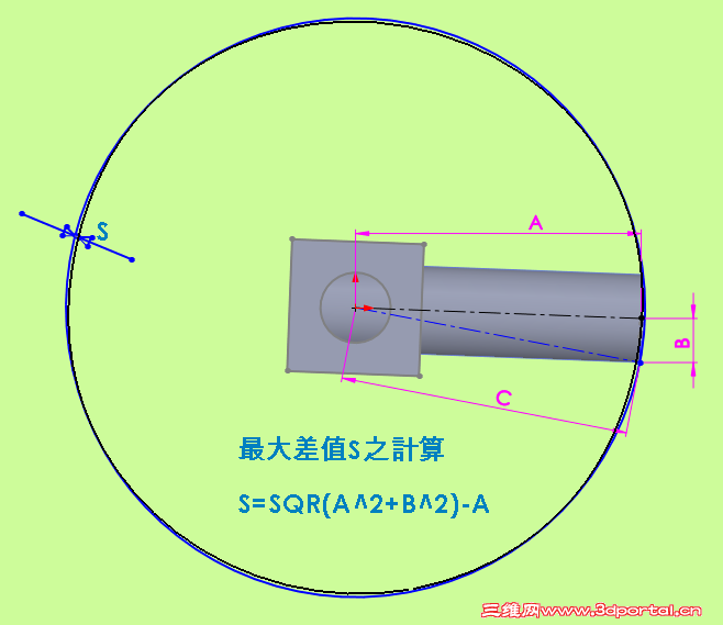

1#边线在平面上的投影確實非圆,最大之間隙值 S 參考图示.
) Q* m6 {  z/ z# U; K9 y
3 J1 i9 g( \7 ]( ? 5.png ! m/ i5 c- @+ o6 h& |
 楼主| 发表于 2018-4-23 22:58:54 | 显示全部楼层 来自: 中国广东肇庆
ryouss 发表于 2018-4-23 22:36
* t( k5 U  @: k9 i; n# S% s1#边线在平面上的投影確實非圆,最大之間隙值 S 參考图示.
+ N2 T' c  L3 f, b  l多谢梁大指教,我也知道这个差值是斜线长度与半径之差。
/ ~$ f4 i; c, B" J8 v# }9 s对于混合运动轨迹,特别是对于非匀速的运动,我还是觉得用motion比较方便。
