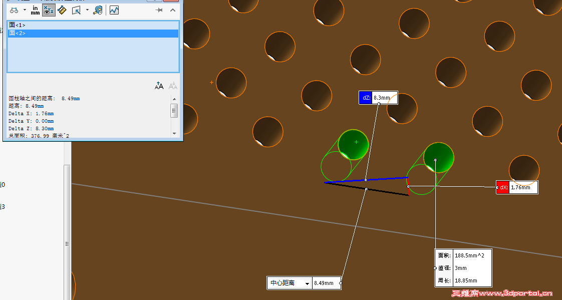

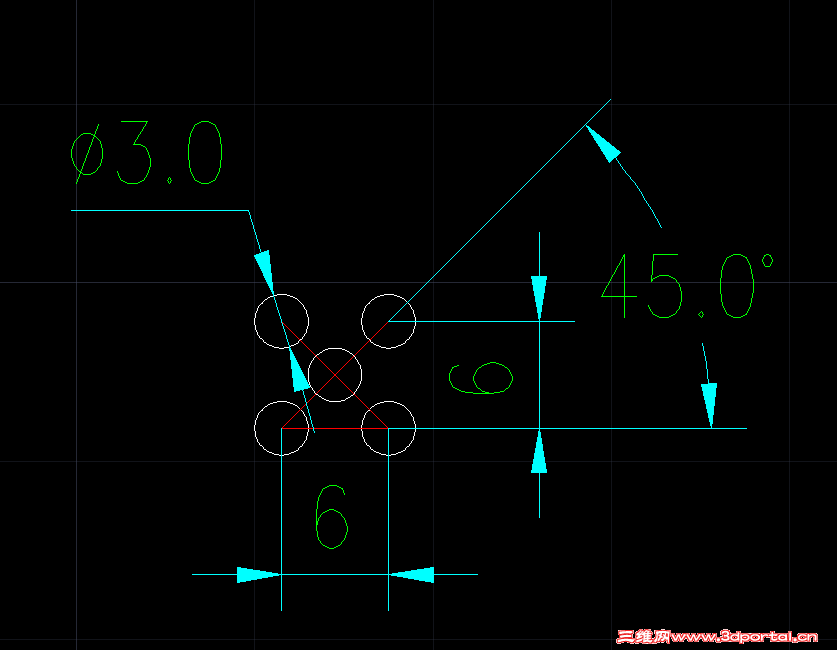

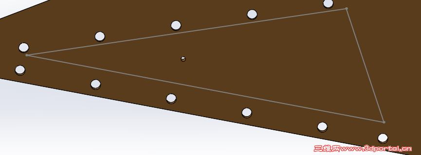

目的得到如下图的孔阵列:
* `! X, @6 K# R' N- G6 j0 t 目标.png 5 H  M2 @  q- S( {/ a; O9 R3 W7 h
/ F/ g2 J0 q) b( Y! J
我的操作步骤如下:

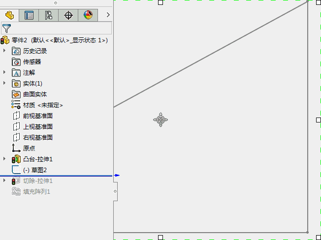

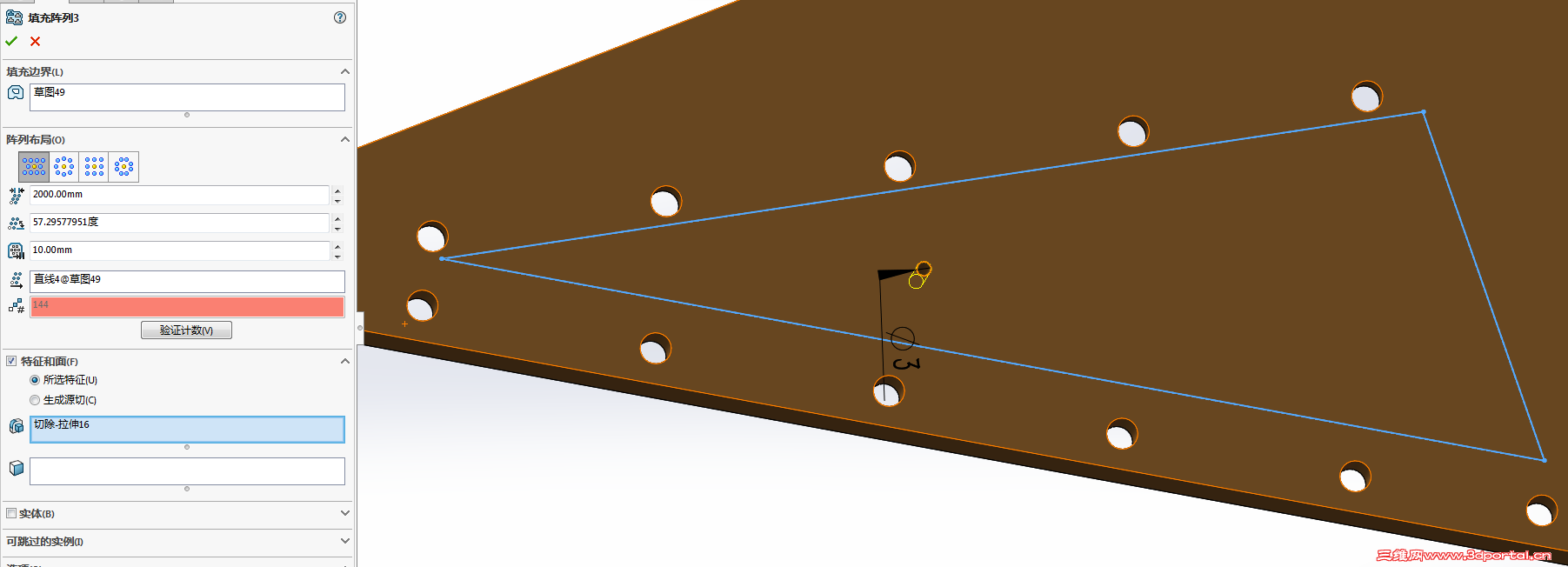

+ L( E0 I9 z$ ], q9 V首先画草图,确定填充区域,再作孔特征,具体如图:8 w$ N+ T9 p" ~' I' F) z  O! k
) A4 n- A8 c0 v& k( B* A2 ^# a

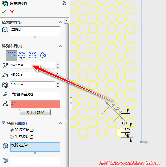

# H5 q$ Y- q( _8 d- Z然后选择填充阵列参数
) ]+ u2 z( p5 l1 v+ \) F
+ u  X8 Q2 l5 h: _点击确定后,出现填充孔,但孔距不对 实例填充阵列.png
5 T2 K& N2 m  x3 \ 实测数据.png * s; c' I* }% G6 W  e: }
% r% Y# F. ]7 u, I, c0 }

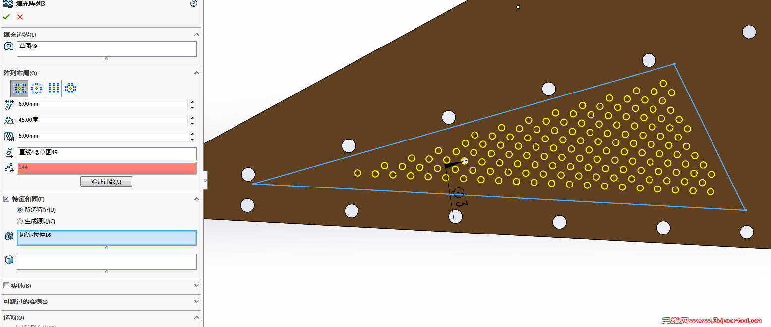

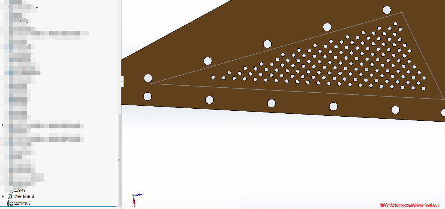

点击重建命令,软件报错:
7 j! D) {$ P* o( ]& d6 J* _再次打开填充阵列特征,出现莫名其妙的数据:
0 r- g7 b5 v( }% p  B/ x 后期参数变化.png
) ?) v1 P8 M. x( M" H. u+ a1 v% M/ ?/ o5 J) j/ F
实在搞不懂咋个回事,请教各位该如何处理?1 P  W) @/ g! N2 t/ X

试过了,啥问题也没有,你把填充阵列的实例间距搞错了。
& e: O  V6 Z$ B: Z& `间距不是6,而是3/sin45
* E6 `1 j5 C$ e* I2 `# y& O! \: a  F: a. a  d% t
01.png 2 `- m5 d$ j8 g7 |( m% t2 u
