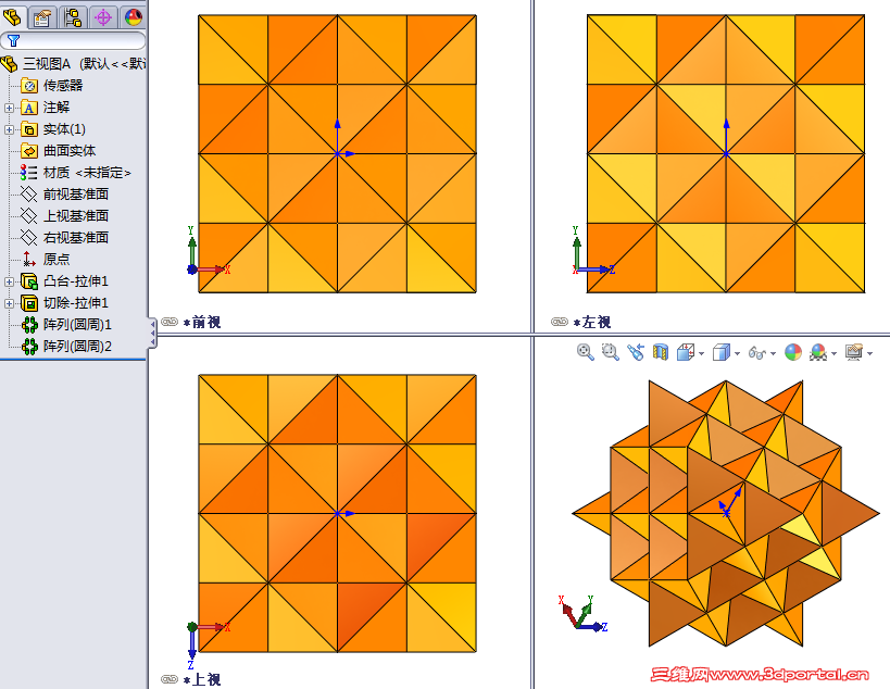

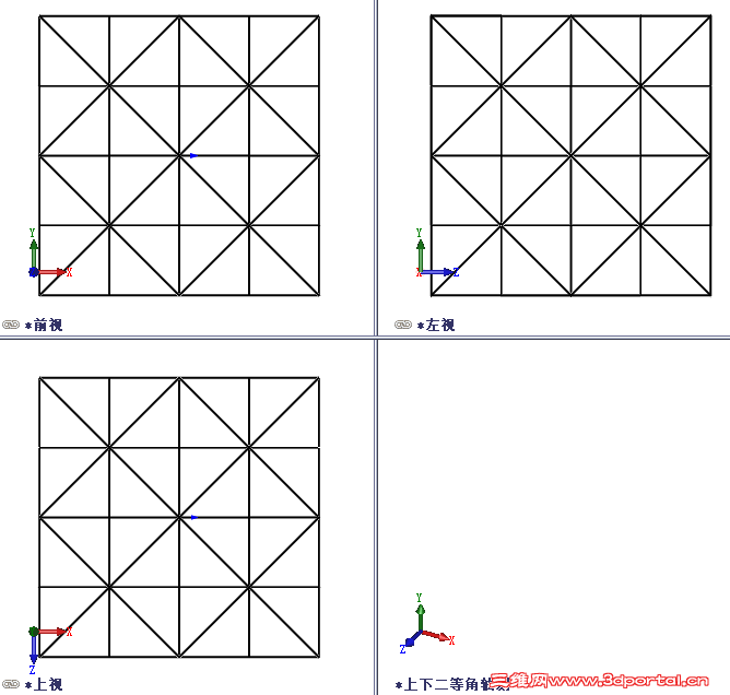

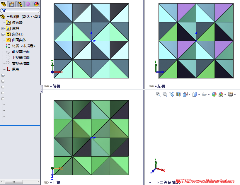

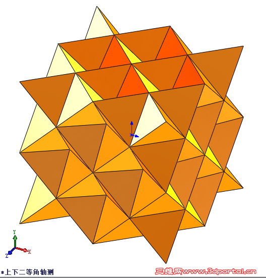

* }, P( O" ?7 M0 O之前阿木发表过类似的帖子,本帖稍作变化。简单的练习,都是些简单的操作,不用方程式也不用宏。感兴趣者不妨练练,特征数不限,但期待各位能做出最少的特征。1 {% c( }5 y) d) T9 U$ U- {* M
下面两图的模型完全不同,要求为一个实体。1 ~% z( g* e) Z+ j$ y, j0 y! u
1 Q$ v8 b7 w0 E( M& V& P" A1 n: V: H' F/ O
- ]2 Z. e* X* Z3 x0 s$ _/ r/ o- @9 H/ y1 e. w
% j4 f5 W, b9 L
0 a$ f( {. `; } B.png 8 V2 n$ x  m& ?( i; J: a
阿帕奇 + 3

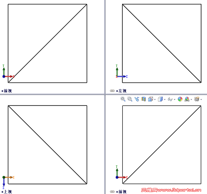

 楼主| 发表于 2018-4-21 20:11:21 | 显示全部楼层 来自: 中国广东肇庆
三视图,尺寸不限。3 c+ g' Y1 M2 s( d

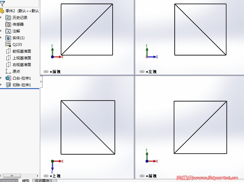

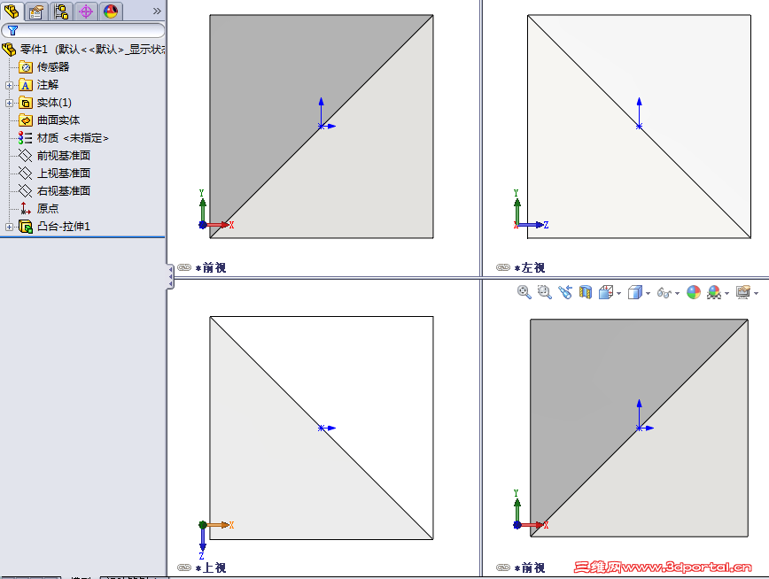

 楼主| 发表于 2018-4-23 11:46:31 | 显示全部楼层 来自: 中国广东肇庆
如果觉得上面的有些复杂,那就看看这个简单的。; ]3 o" y. ]& y

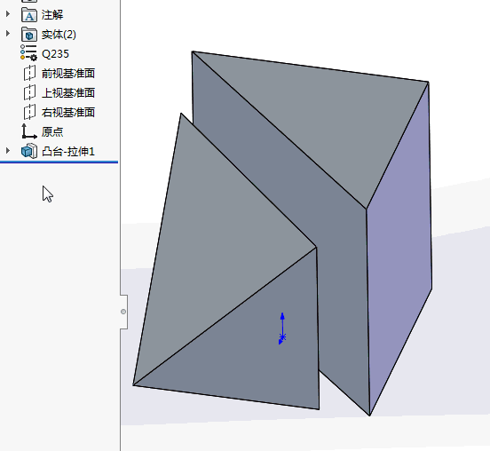

发表于 2018-4-24 12:23:56 | 显示全部楼层 来自: 中国江苏镇江
只会简单的
2 X& L, _- H7 @) Q% `2 P; @1 H: \ 001.png
+ b/ v0 {9 q% _& V

 楼主| 发表于 2018-4-24 13:16:00 | 显示全部楼层 来自: 中国广东肇庆
本帖最后由 keilei001 于 2018-4-24 13:17 编辑 0 m2 z$ e1 [- x. W  |5 ]
) L! ~6 o& g; h: {" q
一楼的第一图8 {0 {8 q, h5 Z6 |$ ^) P5 g, {- P
: a& V+ \' ~* J0 D4 F! E7 [! T% {

满足5楼三视图的模型形状有好几个。其中第三个和第四个都可以用一步拉伸得到。 [attachimg]2329722[/attachimg]  详情 回复 发表于 2018-4-26 11:25
 楼主| 发表于 2018-4-26 11:25:04 | 显示全部楼层 来自: 中国广东肇庆
抒怀新 发表于 2018-4-25 13:18- y) Y, @/ W5 S* k2 X6 i+ y/ {
K大这个一步拉伸可以上传个档案我看看吗
% L0 o: B+ }3 c# ?满足5楼三视图的模型形状有好几个。
9 ~' G, T8 x6 l( s) _/ ]8 X
发表于 2018-4-26 12:29:37 | 显示全部楼层 来自: 中国江苏镇江
keilei001 发表于 2018-4-26 11:25
# @! Y4 ~, i# k* h满足5楼三视图的模型形状有好几个。其中第三个和第四个都可以用一步拉伸得到。
. H2 X1 `  h$ \8 G
我的模型就是K大的前2个特征,不知道K大的一个拉伸是不是就是和我的一样?
2 Z) M; H; E" n7 {7 T8 R
点评
一步的做法,除了拉伸,还可以用放样,一步放样也有几个。 其中的一个  详情 回复 发表于 2018-4-26 13:53
一步拉伸有两个,分别就是第三和第四个拉伸切除得到的形状。 2012的文件  详情 回复 发表于 2018-4-26 13:32

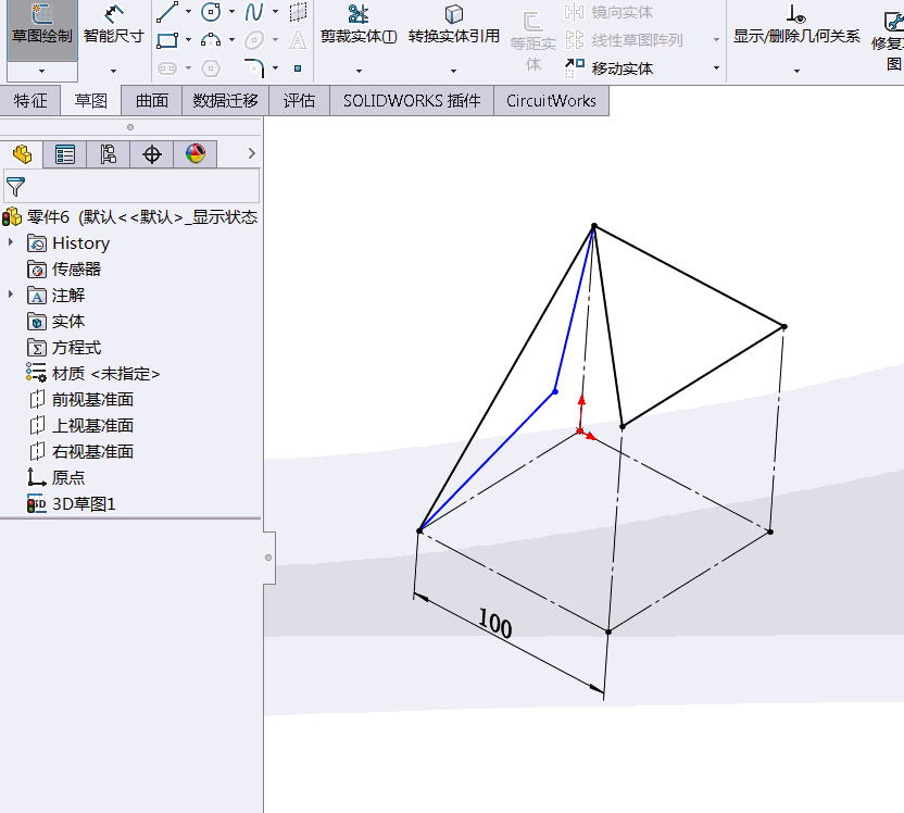

发表于 2018-4-26 14:10:02 | 显示全部楼层 来自: 中国江苏镇江
keilei001 发表于 2018-4-26 13:32
  P2 A$ _9 d+ c8 h3 p/ P一步拉伸有两个,分别就是第三和第四个拉伸切除得到的形状。  R( U0 ~# J$ y2 k1 w( U
2012的文件
, z5 U) ^& z' N' s

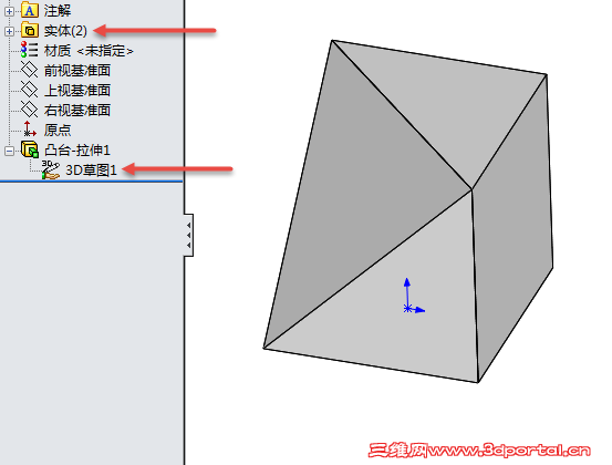

请教K大,本来我是想一个3D草图拉伸成这样:, `7 O( Q% F! _- @+ s  j
2018-04-26_14-04-53.png : M. ~  [) Q0 }) n; y% D
但是选择斜面的三角形就不能选择顶面的三角形,2者只能选一个,  q8 g$ D  q+ H6 q$ \6 t; w- g" ]
不知道是不是我操作有误,
- q* w  q1 U# Q- H! H前几天梁大同样有个类似的共线可以选2个(13楼):
1 ~7 U- ], I; Ghttp://www.3dportal.cn/discuz/fo ... wthread&tid=1504728# P2 M6 d# z& M! L6 V
点评
要把这两个轮廓分开来画才行,拉伸后再编辑草图把顶点合并。  详情 回复 发表于 2018-4-26 15:12

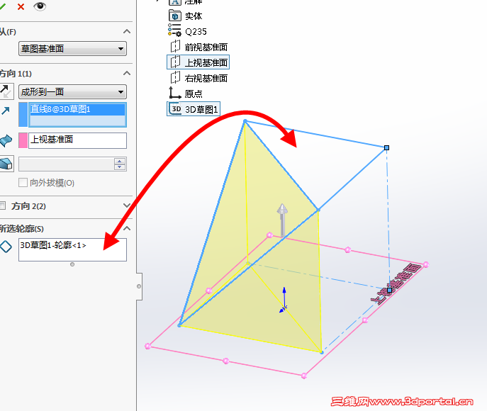

 楼主| 发表于 2018-4-26 15:12:05 | 显示全部楼层 来自: 中国广东肇庆
本帖最后由 keilei001 于 2018-4-26 15:22 编辑 $ I, m* h2 Q" G
抒怀新 发表于 2018-4-26 14:10
2 ^+ Z( ^; r" Y* a' f) h+ N6 S请教K大,本来我是想一个3D草图拉伸成这样:
) _2 ]% S6 c0 X6 P
- \* [* _  y4 \2 e% j- a但是选择斜面的三角形就不能选择顶面的三角形,2者只能选 ...
1 R8 w% `/ w+ `  V要把这两个轮廓分开来画才行,拉伸时要选择轮廓,拉伸后再编辑草图把顶点合并。
1 m& L; J5 y( p* O7 h 拉伸到一面.rar (45.03 KB, 下载次数: 11)
发表于 2018-4-26 15:29:20 | 显示全部楼层 来自: 中国江苏镇江
keilei001 发表于 2018-4-26 15:12
1 C0 T; r0 ], q) J; l要把这两个轮廓分开来画才行,拉伸时要选择轮廓,拉伸后再编辑草图把顶点合并。
, b& i9 }8 K  I) B- G: u这个方法我也想过,但是不行,以下是我的步骤:版本:2017$ o8 Z$ N' c* s# g; ~6 L& Y
1 i. s- ]! g: d2 \" W capture-1.gif
! g# n* N$ K: _! L# _' Z4 P; O7 t! [0 }
点评
和版本没多大关系的,你所说的不行,只是几何约束的问题。 你下载我的文件试试,不要点合并,直接拖动点到另一点,应该可行。  详情 回复 发表于 2018-4-26 16:10
 楼主| 发表于 2018-4-26 16:10:58 | 显示全部楼层 来自: 中国广东肇庆
本帖最后由 keilei001 于 2018-4-26 16:20 编辑 ; g4 g3 n, b! z# M2 r
抒怀新 发表于 2018-4-26 15:29
! j2 A# S: c6 H- u5 S5 ]这个方法我也想过,但是不行,以下是我的步骤:版本:2017
$ _, U! ]! z1 p# i
& F# b) L2 ^6 O8 _) S1 v# m% v' e你下载我的文件试试,不要点合并,直接拖动点到另一点,应该可行。* L: q6 c1 k$ Q6 m3 j$ f2 }
5 P" D$ G* g. w  K3 v
发表于 2018-4-26 18:54:18 | 显示全部楼层 来自: 中国江苏镇江
keilei001 发表于 2018-4-26 16:10
3 O2 [! S# K+ G  p: j4 o和版本没多大关系的,你所说的不行,只是几何约束的问题。. _( t/ X6 T7 q0 E6 C3 K
你下载我的文件试试,不要点合并,直接拖动点 ...
( A: @' }* r7 `+ H) S0 w谢谢K大,这让我想起前段时间K大那偏放样的帖子,
; I$ _! h3 P" Y3 F5 F& P9 v闷大说过“現時的SW軟件,只不過是一個程式而已,, X' x* ^- b6 n9 X$ I
對於圖形求解,不存在直覺,只有程序,一般以疊代法(Iterative Method)來求解。: W4 w6 V4 F# S, \, Z/ [
https://baike.baidu.com/item/%E8%BF%AD%E4%BB%A3%E6%B3%95倘若不湊效,就會報錯,就是這麼簡單。”
1 e& r8 @+ ^: x! A
) l+ l) F' J% |% m- `. W
- C/ o" i* s; {: R6 g3D草图有时候几何关系约束确实头疼,还是不去想了,其实工作中也较少画3D8 r% L% @: c! _7 R* l$ V# ]
发表于 2018-4-26 18:59:56 | 显示全部楼层 来自: 中国江苏镇江
重新试了下,确实可以,但是不知道K大是否和我一样,还是2个实体
' L) n5 D/ r; Z) d+ K& F' n 2018-04-26_18-58-35.png
2 _9 q' o2 I/ N+ x" M/ m

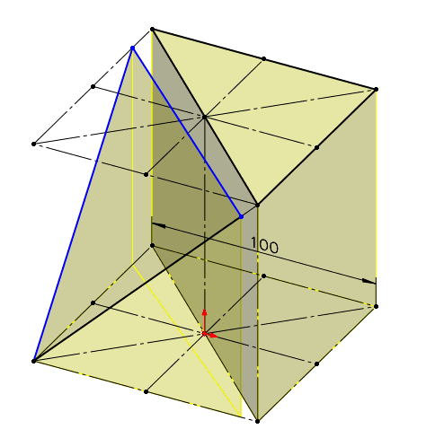

发表于 2018-5-2 14:57:47 | 显示全部楼层 来自: 中国广西南宁
试了一下,作三维草图时约束两条重合直线共线和相等,拉伸时直接选择轮廓。& O+ T) T2 ?6 ^
  r7 \' m. `1 B7 |
' i1 D% a$ D) W" S
发表于 2018-5-2 15:00:57 | 显示全部楼层 来自: 中国广西南宁
试了一下,作草图时约束重合直线共线和相等,拉伸时可直接选择轮廓
  ]; _# J$ w# I' n4 x- c2 F6 d# U6 L3 K9 X$ S4 B
789.gif : g6 |# t! m8 `7 g: d0 S. U# R2 w% L
点评
多谢分享,确实可行。  详情 回复 发表于 2018-5-2 18:17
 楼主| 发表于 2018-5-2 18:17:24 | 显示全部楼层 来自: 中国广东肇庆
chenmik 发表于 2018-5-2 15:00
6 m/ I' b' m! ^! S7 l试了一下,作草图时约束重合直线共线和相等,拉伸时可直接选择轮廓
" y" ]' R! j# m, v; r0 p4 R
多谢分享,确实可行。
发表于 2018-5-3 09:14:45 | 显示全部楼层 来自: 中国江苏镇江
chenmik 发表于 2018-5-2 15:009 |& i7 x& w. q. _, u
. ]: ^  v0 m5 D4 L' J" P! P! X
厉害!唯一的遗憾是形成不了一个实体) e- a' r9 J1 C* n0 p  R" r
