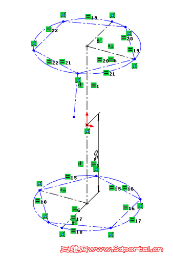

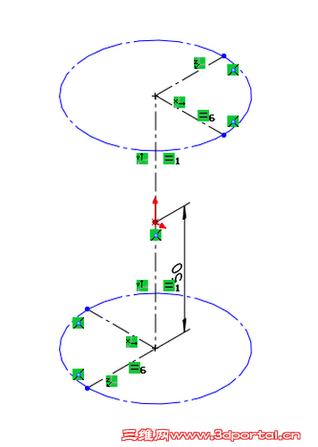

[分享] 用辅助圆画多面体的3D草图
发表于 2018-4-23 12:24:21 | 显示全部楼层 |阅读模式 来自: 中国广东肇庆
特征建模
主题分类用于问题归类:
关于正多面体的帖子太多了,这里仅讨论纯3D草图。. L. k- M1 v4 K$ w: o
画多面体的3D草图,较常见的做法是利用顶点外接球原理画个曲面球,使多面体各顶点均在球面上。

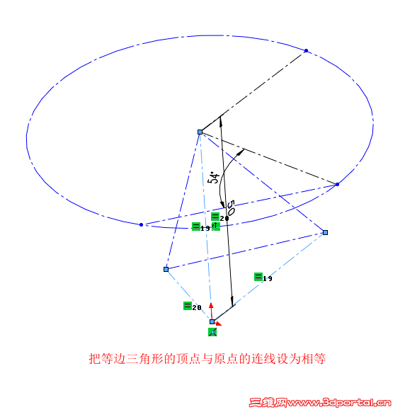

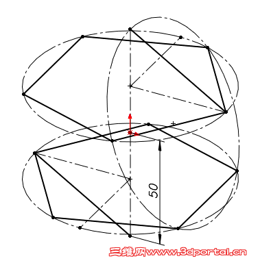

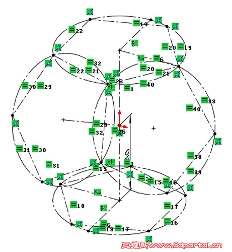

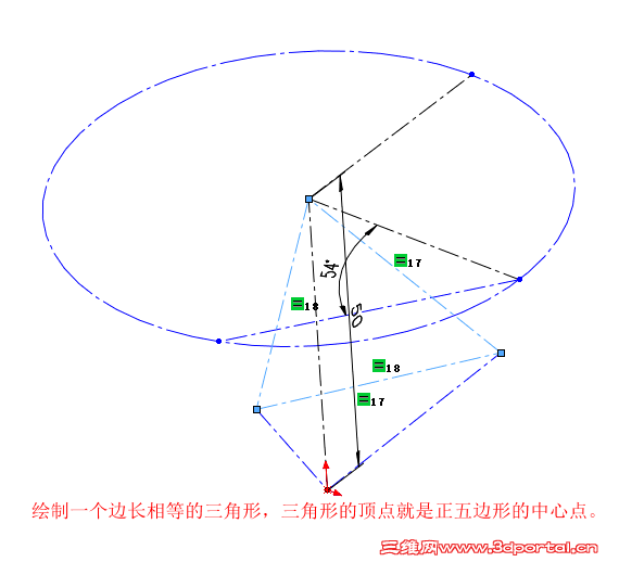

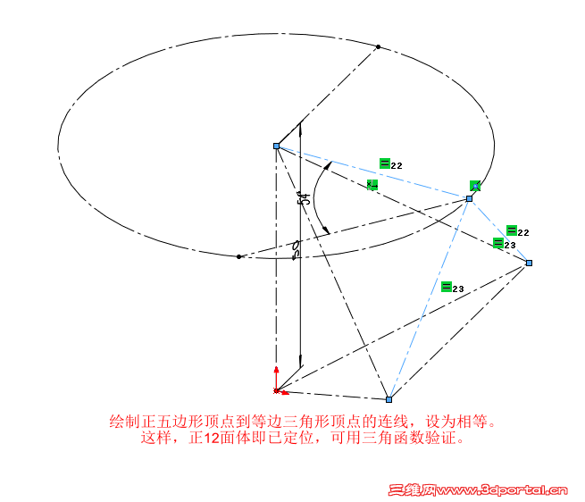

5 v% Z; l4 u/ _; h! D3 _$ [. [6 F现和大家分享一个简单的方法,就是利用辅助圆来画3D草图。* @( y+ V( Q( |0 w8 |+ r( ~% _
这个方法定位方便准确,不用计算不用动脑,用一个标注就能轻松搞定。9 D  T5 J6 s) i* f( |$ |2 O4 C
可按需要标注边长、外接球半径或内切球半径的其中一个来设变。
9 A) g6 i5 }/ {6 R; m画3D草图的个人心得:要避免重复的几何约束,否则很容易亮黄亮红。
0 R" ~4 ~) B( y# [- V& J3 X比如这个正12面体的3D草图,简单几步就可完全定义。* `1 C# B, f* y- M6 z$ M8 K5 I
4 [4 B8 \  m+ T. h% r# y7 a, q! ~
$ c  J7 p9 ^$ Z  | 01.png 02.png , G5 z$ A7 v9 T
3 J8 o" R5 z% z4 ^0 T( T3 v/ c+ |

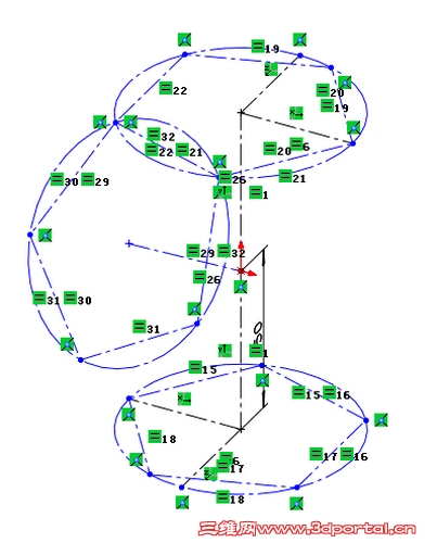

这个是正20面体

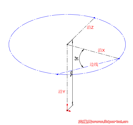

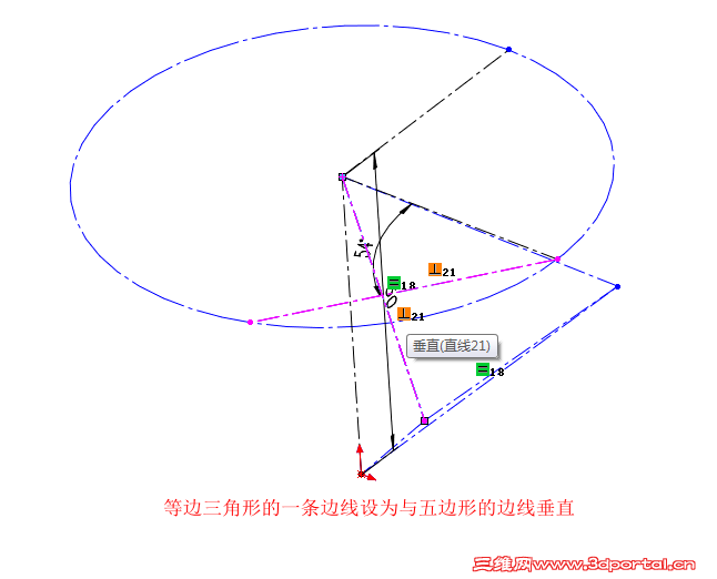

k大有个疑惑,面心距离50和五边形的边长是如何约束的,才能一定满足是正12面体的要求呢
发表于 2018-7-31 18:20:40 | 显示全部楼层 来自: 中国广东深圳
噢。理解了,但是为什么老是报错
点评
这个可用三角函数来证明的。 用几何约束实则是确定了相关的数值而已。  详情 回复 发表于 2018-7-31 20:04
 楼主| 发表于 2018-7-31 20:04:07 | 显示全部楼层 来自: 中国广东肇庆
本帖最后由 keilei001 于 2018-7-31 20:07 编辑 # u6 y  B- ]; Q" K7 ]
DOG0716 发表于 2018-7-31 18:20
% ]9 M2 O8 ]! O噢。理解了,但是为什么老是报错
' [$ [* ^( p) J! M; R2 h
这个可用三角函数来证明的。
- i" F8 C) ^9 x# E3 ]' r% h4 L* b用几何约束实则是确定了相关的数值而已。
# L5 _( S+ }# D/ B3 O& c
& `# N1 Q2 V- T! P$ l: H' P 01.png 7 ?5 ]/ S0 Q: Q" a! x, s9 f
" P- Y- `: F, }9 H' V7 T8 ]# h" K+ O8 J* `" e
03.png ! a/ {/ Z/ x- s# C
7 h* s$ ~/ ]. \1 X5 ?& T 04.png
" @0 G! g/ Y" B3 U
& o- Y% \4 Q2 o  f
) z9 g: w( I' c6 F2 X 05.png ) ?7 n, ?  z* `! ?! y7 N
# N" v: |% k2 p' \" _
正12面体验证3D草图.rar (36.09 KB, 下载次数: 12)
