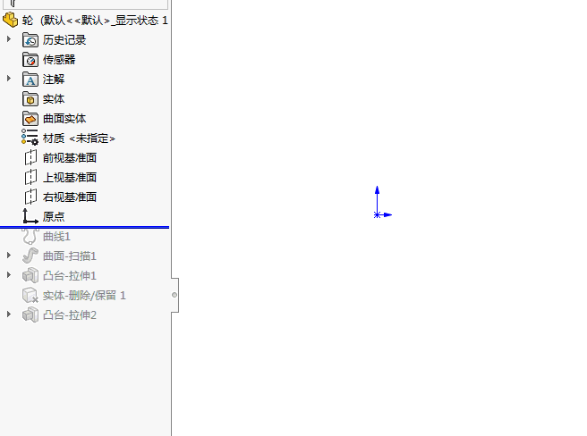

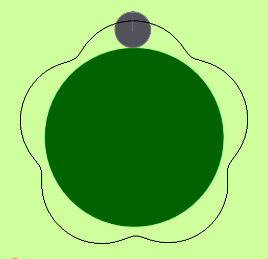

经过一个晚上的努力,终于画了个摆线针轮。
4 Z3 m8 x; V$ P步骤:- W9 ~$ Z# ]5 G0 j, q  c8 Q" i& k

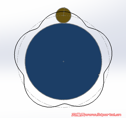

1、在装配体中用MOTION画出短幅外摆线,把得到的曲线另存为曲线文件。
* h3 |! h+ v, Q* ?, h4 [+ f 01.gif 3 E( Z6 y4 E! `2 o3 X" Y1 }

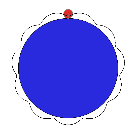

- e- C& E6 }0 k6 L8 R% T2、在新零件中插入通过XYZ点的曲线,扫描曲面得到短幅外摆线的等距曲线(不知为什么不能等距曲线,只好用扫描代替),
1 e& q" G0 I8 s- U用等距曲线做轮廓画摆线轮,用同样方法在另一个新零件中画针齿。
0 p: k3 E" ?# X, O 02.gif
- v; g8 D9 P' t! W3 Q2 P! \. C

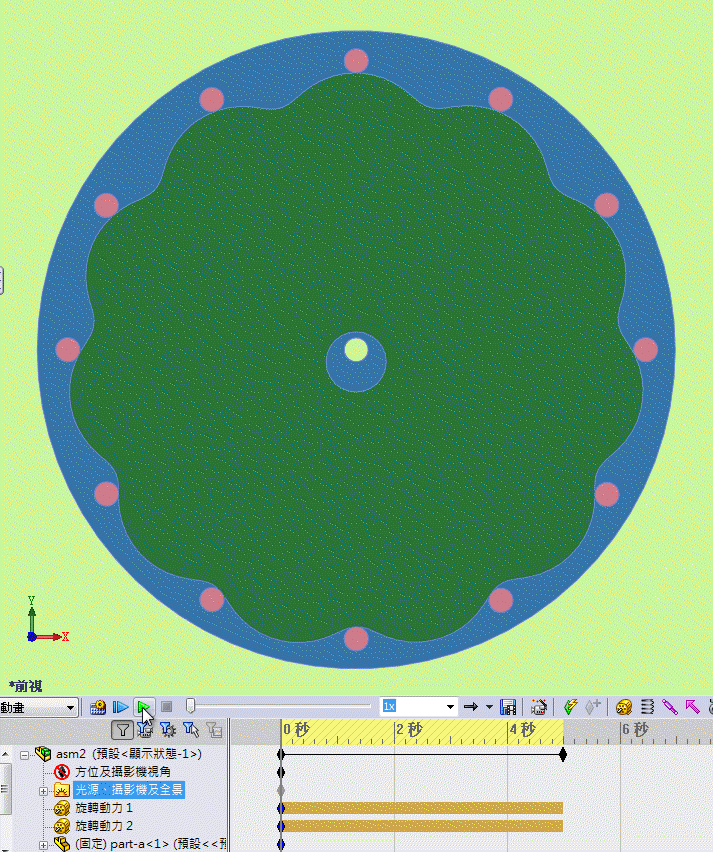

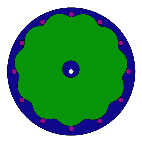

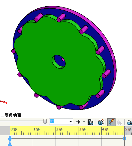

: q# J+ W# _) |2 P' K2 y3、在装配体中用MOTION模拟。# r6 K8 F* `8 X( q$ A
03.gif ' X* V' G6 e/ ?7 G: o- ?! N/ `

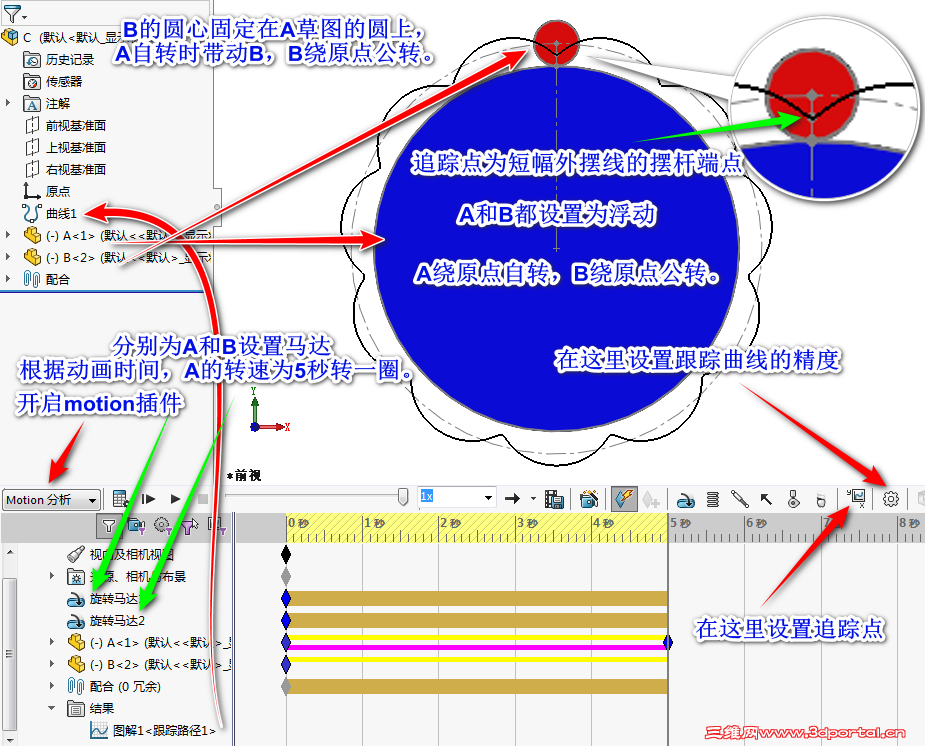

发表于 2018-4-30 15:23:47 | 显示全部楼层 来自: 中国浙江宁波
请问楼主, 你第一个动图里,滚动的小圆上  一点轨迹 是在motion做的,具体怎么操作

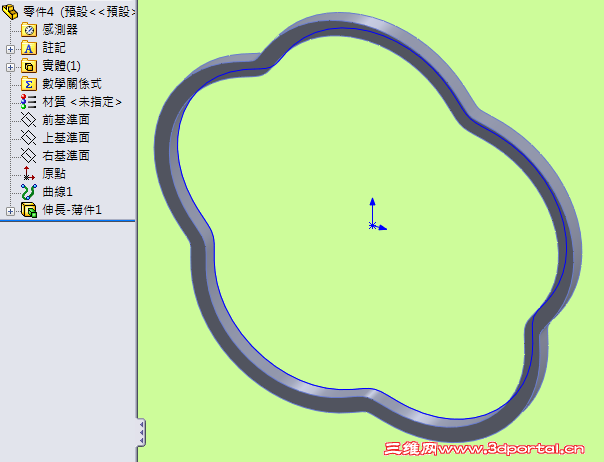

发表于 2018-4-30 21:59:58 | 显示全部楼层 来自: 中国浙江嘉兴
試作一下,
$ h5 T4 x3 x* a! u5 p! i3 w/ m+ B/ o; ^4 U" E) e% p3 Y
第二項直接取得之曲線應該能做图吧!- @2 f8 Q4 l8 q1 J* @; [# W
* P, r& e0 P2 n8 ]# L' G% H: b1 O7 W capture-1.gif 0 U; y# H% x1 ]/ J0 K. {
8 {* V/ {& `4 @2 _
1.png / Z; E% Q' J9 {9 k; z4 P+ f; U
% V) y5 r- r& L. s( _) ]( N: s: G0 _$ I一两句说不清楚,大概过程如下图,自己摸索一下很容易会弄清楚的。8 N, A1 H/ ?( n8 {8 s

ryouss 发表于 2018-4-30 21:59
$ l# {) }5 y& [; g# E試作一下,( B0 _3 i4 _& E2 h5 v, O& r
5 \4 ~6 P5 V9 F3 g1 j* ~2 b% [第二項直接取得之曲線應該能做图吧!
4 a* j/ C* s+ U3 ^  P摆线轮只要里面不要外面,我试过不能等距曲线,请梁大试下可不可以等距曲线。

本帖最后由 ryouss 于 2018-5-7 11:25 编辑 & |. ]- o' e; b& n* |( X) C
SW2016 发表于 2018-4-30 22:273 z6 ?( ]( w3 X" U3 G. d  [
5 h+ @! C6 V- Z+ W9 l抽空試作一下( f- w0 r3 ?5 f

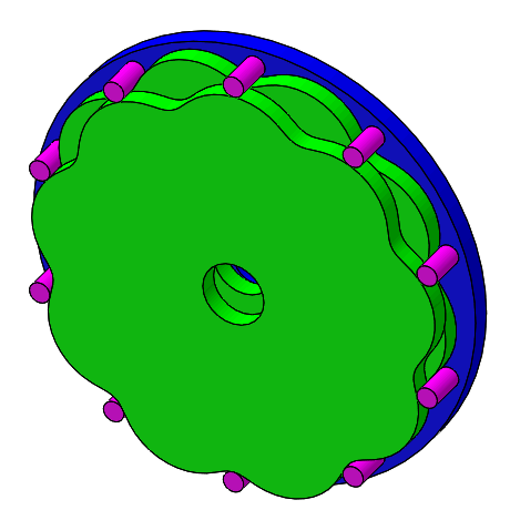

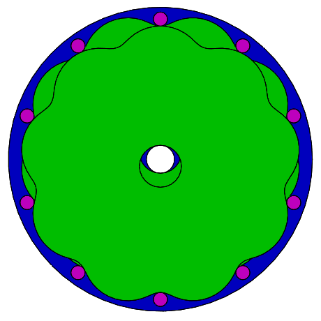

一步步画摆线针轮. O) t6 {- t0 i4 W6 W7 }
# i% ?. B8 V! _+ V2 p, V: [9 Y/ b
2 o3 {9 |$ E/ @! v# C. @- f& A( ~
3 Z( ~4 b, y* i# |1 ^0 J3 X' F1 ]# q: M/ D& M% T1 f  h
' i* ?4 F" Z! C( h$ M* w7 Q
