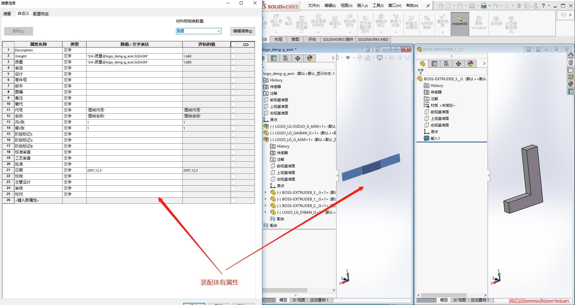

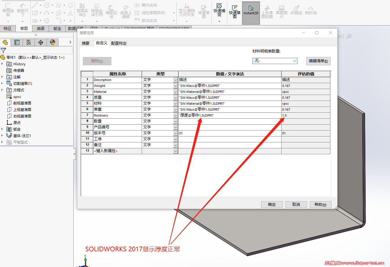

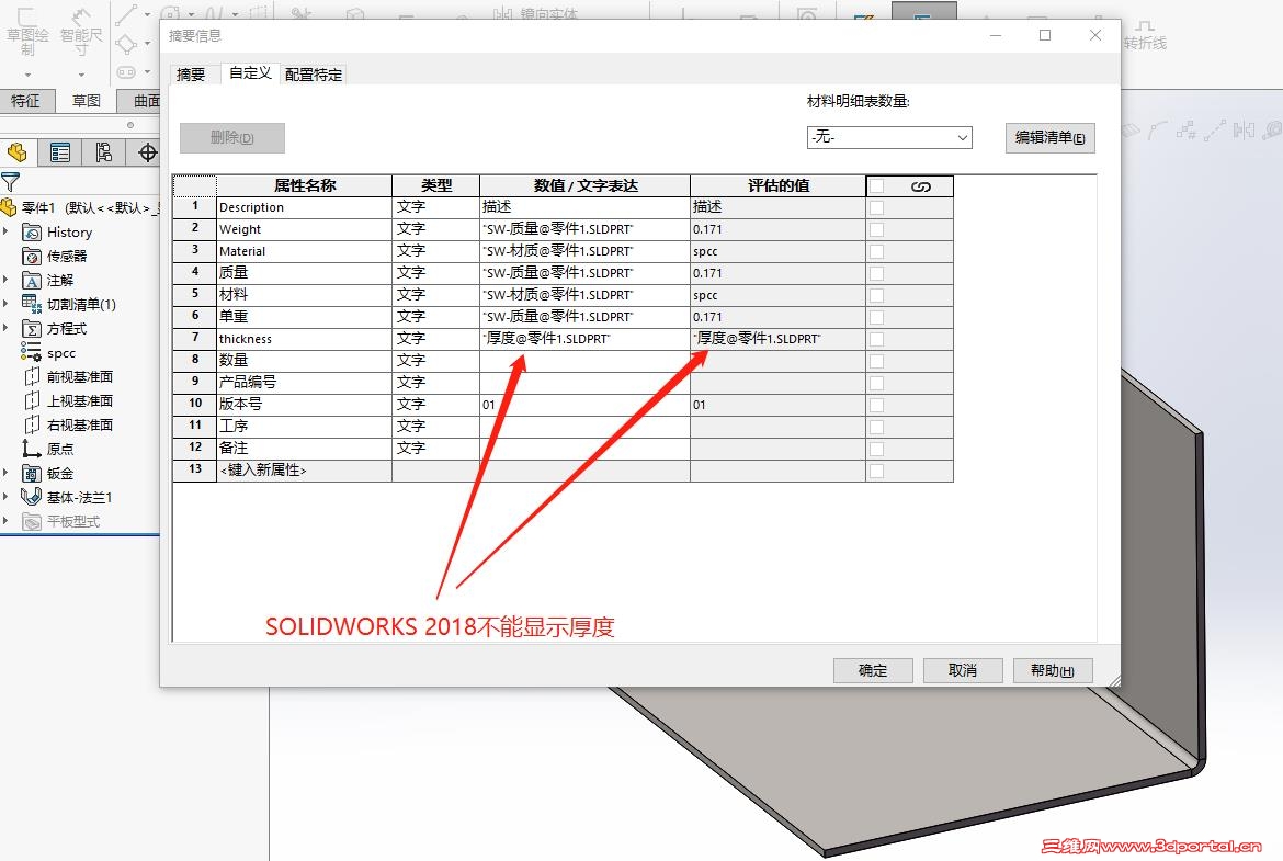

! @7 M6 [/ u7 r& tSOLIDWORKS 2018不能显示厚度

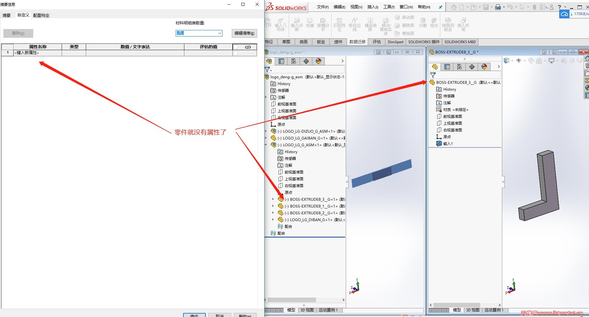

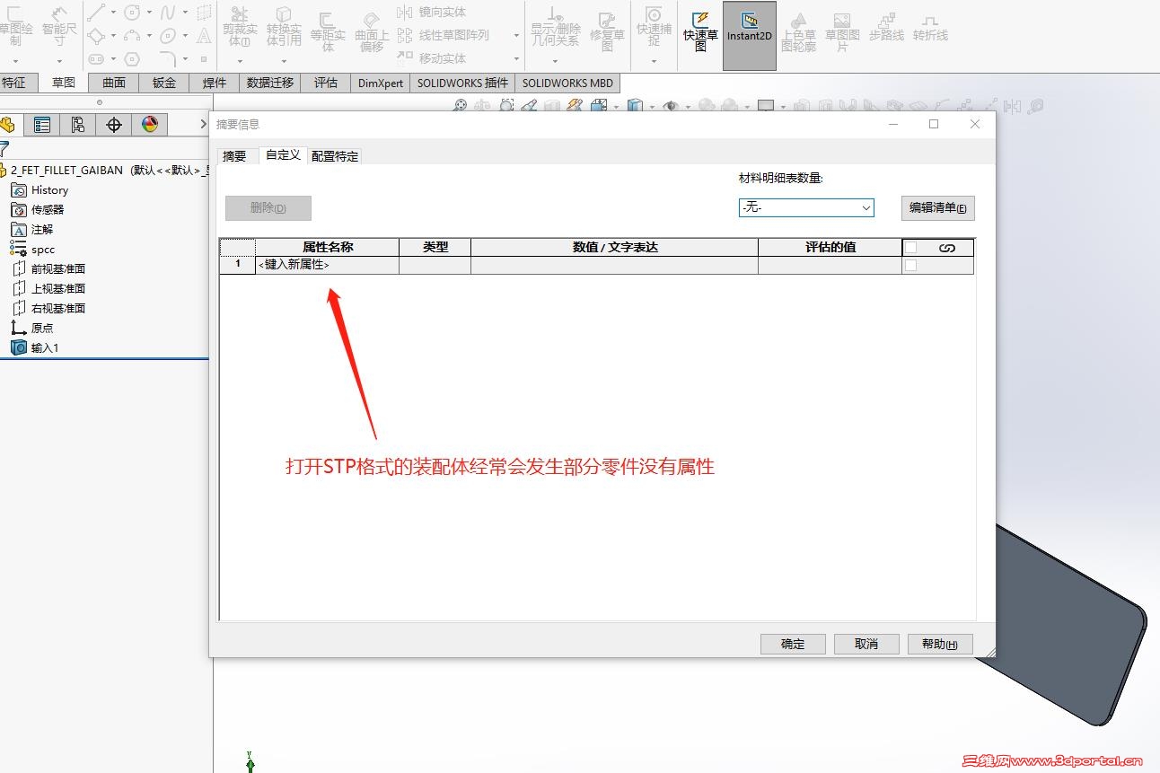

9 p. {, d+ R" b- ~$ J6 Y4 i打开stp格式的装配体零件没有属性。。。9 C7 n+ s) b5 `$ V: s

1. 我用的是默认模板打开stp格式装配体有属性,单独打开装配体里面的零件图没有属性。用SolidWorks.2017正常可显示的模板在SolidWorks.2018也不能正常显示。
9 Z4 m) H6 E9 N$ z( s5 n! m% Y! O5 C  (注:有时候有部分零件有属性有部分零件又没有属性)2 g" p2 b- K$ N8 D4 P
2. 钣金厚度不显示是用的之前设置好的SolidWorks.2017正常可显示的模板,但是SolidWorks.2018死活就不自动显示要手动才能显示。
