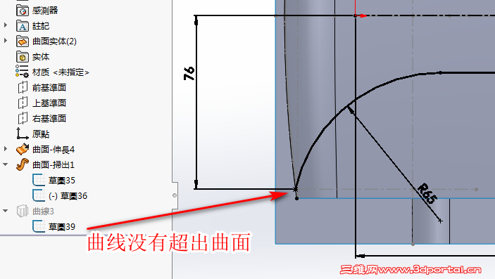

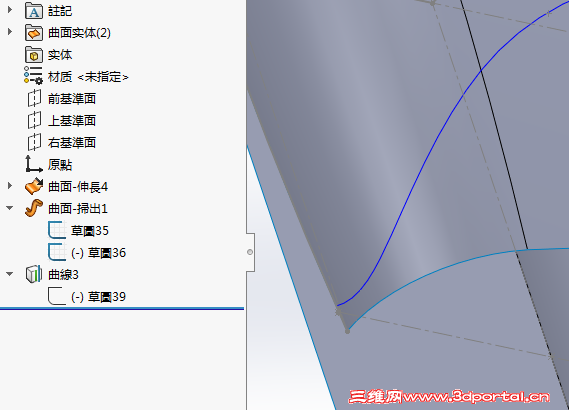

問題如下圖,一線段投影到曲面在預覽時是完整的,但一按確定後,結果是缺了一段.是顯示的問題嗎?

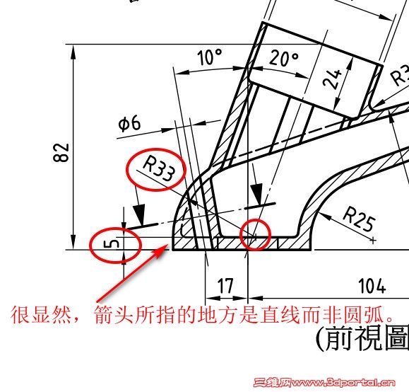

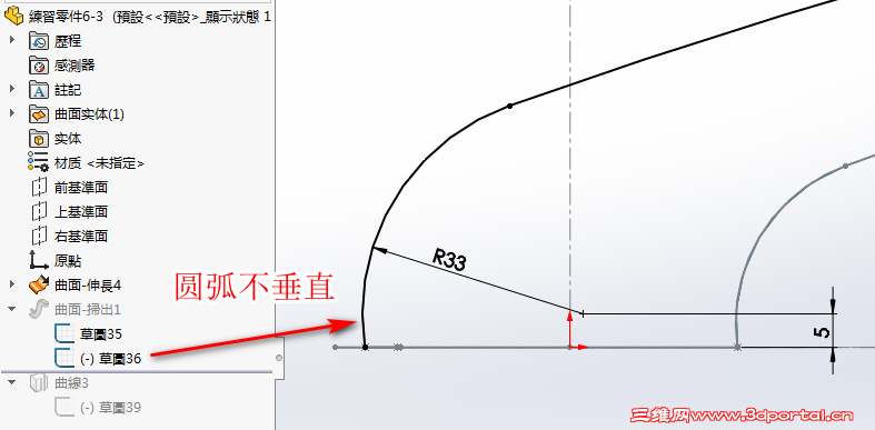

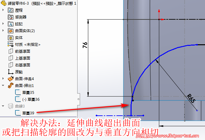

曲面和曲线都有问题! w7 R  H0 R' f) o1 u) N5 h# T! t
7 D; d6 `) J6 v6 _4 `& V
001.png ; C& ?2 c1 G6 m2 U. `5 J$ x
, n$ o2 I. n0 I$ i
002.png - K, B% Q) u! Q: a; R+ Y( ~
! K* d  i, K* }9 e1 k
+ I: K1 n# y. U+ M, X% [ 003.png
+ n+ u6 \7 a5 N- t$ s8 U7 K
/ a6 b) N3 q0 S2 E2 ^+ t  _ 004.png 9 @* b  C( r1 V2 q

- |3 N3 u7 X. G) C" ~. U感謝這麼快就提出問題點,經過測試確實需要"圓弧垂直"及"線段延伸出曲面"兩者都符合才有辦法.+ `1 L4 Z, {1 l" B% O# ]8 g
; Q. G( C$ I4 e& Q- q而關於"圓弧垂直",若是要依照此原則則可能與圖面不符(圓心位置不同),不過為了繼續畫完可能要忽視圖面的畫法了.(除非換另一種方法畫)

. \4 [- S* z( u: S7 p0 l; b原圖面r33圓心位置5 [  L: s+ S3 d! `1 X3 |! a

' Z: E, }6 h8 K$ a' Ssolidworks 草圖r33圓心位置+ K* X+ w$ G3 A

看了你的图片,我认为你对图的理解不对。( h2 B% ]& ]! w. y& [

感謝解惑,確實小弟對此部分理解錯了,謝謝!!
