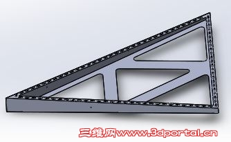

初学钣金,图中几个面都不垂直,搞不定,求指教。8 z- Q8 L6 k3 G, z# A
附件为2017SOLIDWORKS 档求帮忙。谢谢!. m6 q5 G5 h+ q* ?2 Y

初学钣金,图中几个面都不垂直,搞不定,求指教。# b& |8 J9 Q) t4 ~+ p
$ D. O- Z3 U+ [, j# \* j: ?

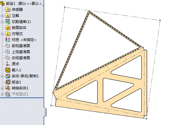

试下用实体转钣金' }8 F2 L0 H, c2 H. w& `* v
, g9 e3 F7 e, O4 W% h) U+ q 钣金1.gif ( {- Y( y+ q9 L
: d' W* b0 d, V" K6 A9 _
2012
1 N6 b7 F$ e3 Q# Y' z 钣金1.rar (1.36 MB, 下载次数: 23)

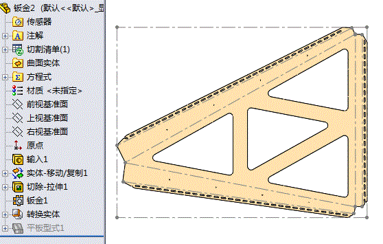

另一个9 ?1 ]1 U' `$ I
8 ?1 ~6 ]1 _- m+ C0 i, m& l3 w
) u; d; h# e8 e! E$ x2012) e- |# m) Z. t$ I3 z& J0 I
钣金2.rar (1.06 MB, 下载次数: 28)

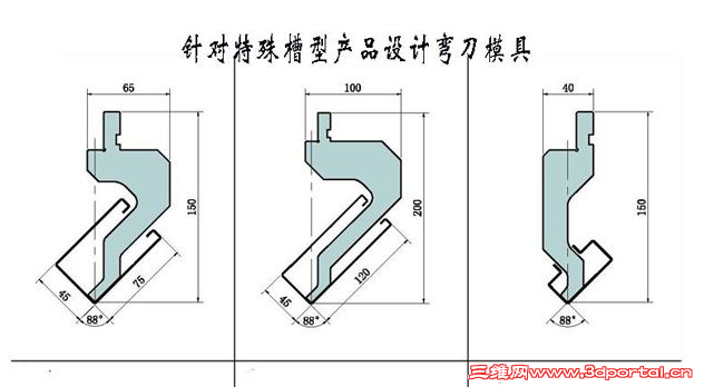

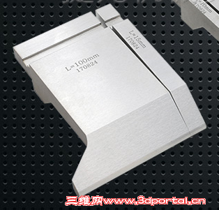

本来要去睡了,想想还是传个图片让五阿哥看看。
4 j/ N# H0 o& s4 E对于狭小空间的折弯,一般会组合模具,一些特殊的形状会有特殊的模具。
* Z2 @% U7 B  M2 @- ?7 @1 h" E这些模具组合在一起折弯时,模具与模具之间不一定要紧挨着的,离开一定距离是没问题的。- t' U9 g0 \( c7 I( Y
