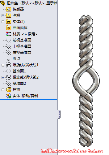

五阿哥好像要的是这个,看这样清楚多了。

% l2 q* v6 f3 O7 l) W' T9 L0 u( }7 S2 [K大厉害啊,昨晚我12点发的贴还看到你在回复别人的贴,这么早就画好了,真的太厉害了,不过这个2条应该是美缝的

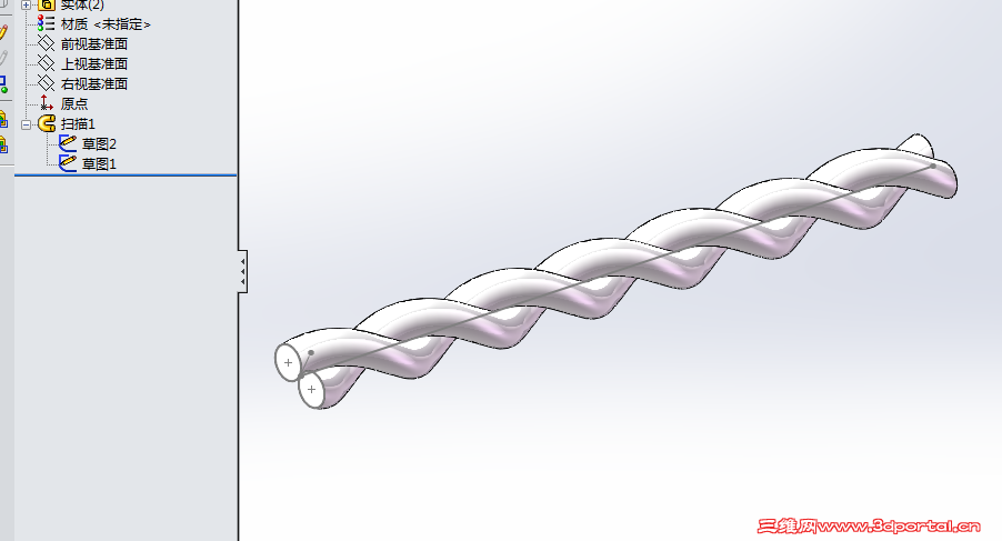

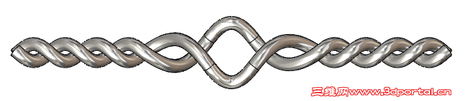

+ d  ]$ q% h9 c2 J要没缝的早说嘛,有缝的比没缝的难搞多了。

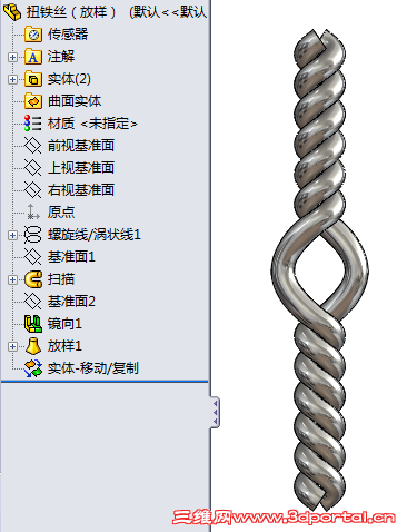

另一个更简单的方法

, ]4 f: h( Q- F. q5 [) D0 v# z 扭铁丝(放样).rar (40.53 KB, 下载次数: 7)
