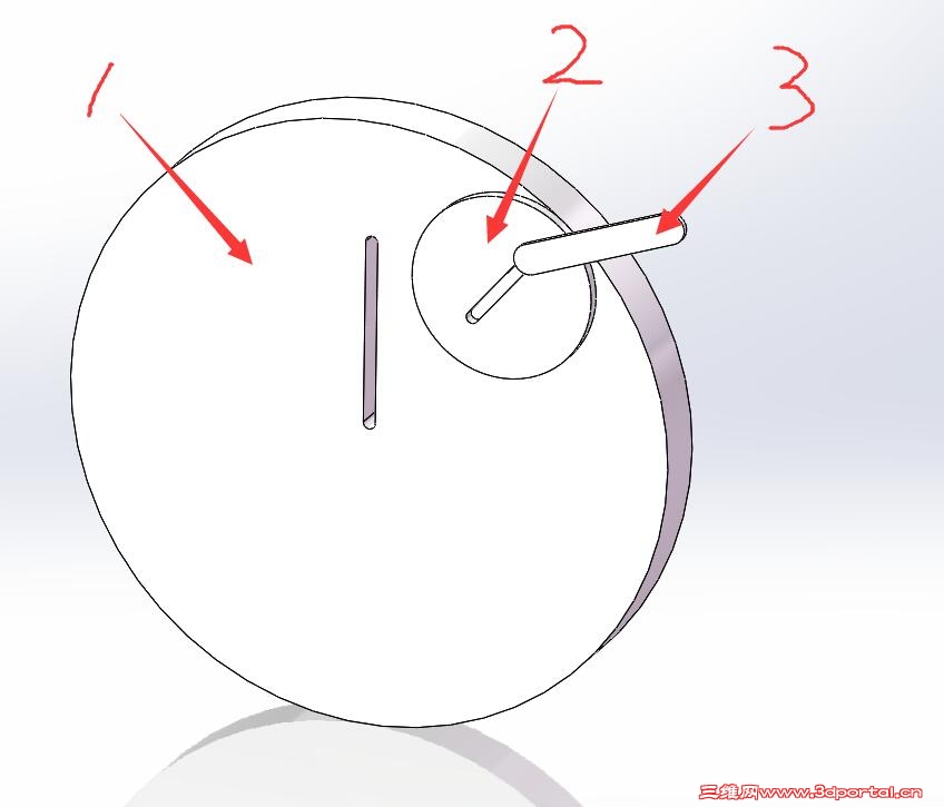

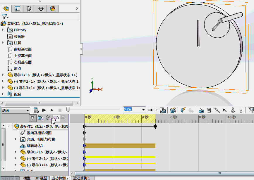

如图示,我想实现一个简单的动画:零件2围绕零件1的轴心转动的同时,零件3围绕零件2轴心转动,可我怎么设置都不成功。请大神指点一二,不胜感激!' L# v2 C" N' X3 g6 [9 ?1 C
所有零件及装配体见附件压缩包,SW2017 SP2.0版本。

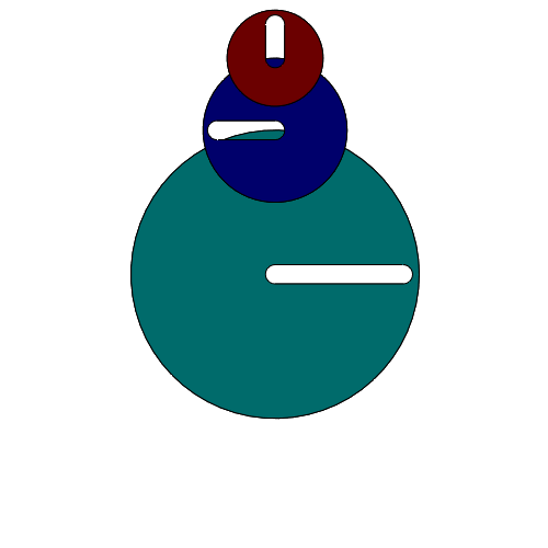

大神提供的这个还没达到我想要的效果,我想要的是下面两个动图合成在一起的运动。但不知道怎么设置才能让两个运动合起来,即使再添加一个马达,也只有一个起作用。[attachimg]2330005[/attachimg] [attachimg]23300  详情 回复 发表于 2018-5-5 19:46

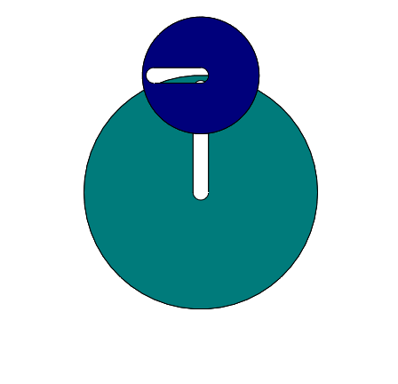

大神提供的这个还没达到我想要的效果,我想要的是下面两个动图合成在一起的运动。但不知道怎么设置才能让两个运动合起来,即使再添加一个马达,也只有一个起作用。 111.gif 4 F) l4 W4 z' r/ r* e

发表于 2018-5-5 20:13:14 | 显示全部楼层 来自: 中国广东肇庆
没理解错的话,你的要求是:零件2围绕零件1的轴心转动的同时,零件3围绕零件2轴心转动。
: |5 X& C' z4 A7 d7 {7 |9 X# I我传的文件,就是中的绕着大的轴心转,小的绕着中的轴心转,难道我理解错了?
  B# d8 `4 C; j# W1 x. O如果不对,那请说清楚哪个公转哪个自转哪个不转。
* p$ P& v: I/ g' q$ \5 H" }6 @7 a5 j) V
发表于 2018-5-5 20:20:01 | 显示全部楼层 来自: 中国广东肇庆
再看了一下你在3楼的要求,你的意思是零件2不自转,只要求零件1转动的时候,零件3绕零件1轴心公转的同时自转。
( `' M9 b8 r( N如果是这样,零件2就没必要存在了。

零件1是不动的,零件2本身不自转,只围绕零件1转动,零件3围绕自身转动。  详情 回复 发表于 2018-5-5 20:34

# h3 b+ |0 X/ L: D' ~8 }! o零件1是不动的,零件2本身不自转,只围绕零件1转动,零件3围绕自身转动。如果按你这种理解也行,零件2确实可以不用。零件3绕零件1轴心转动的同时,做自转运动。7 e$ F$ l1 ]8 C1 b! i
发表于 2018-5-5 20:40:14 | 显示全部楼层 来自: 中国广东肇庆
你的困惑恰恰在于你把1给固定了。- ^  J7 G4 |; Y
其实动与不动,也只是一念之差。" U. c! L4 c. C5 U  h. P9 p4 j
你要的效果是这样吧?& U% V3 H9 R# R
3 T8 Q  s4 v/ h. G 2A.gif 9 s3 L2 t; p3 l$ h2 M, o$ Z

是的,但模拟实际的时候,零件1确实是不动的。如果想设置成即公转又自转,马达选项应该怎么设置?  详情 回复 发表于 2018-5-5 20:46
发表于 2018-5-5 20:51:26 | 显示全部楼层 来自: 中国广东肇庆
你要的视觉效果

发表于 2018-5-5 21:06:23 | 显示全部楼层 来自: 中国广东肇庆
观念而已,再简单做了一个给你。6 _( O+ U" H3 ^# T, r+ y+ B% J& s
