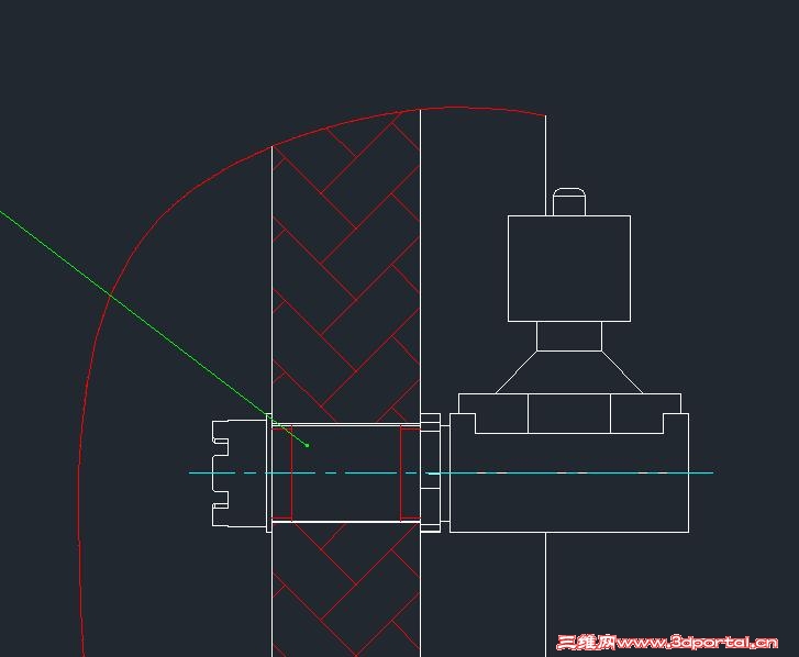

如图,为冷箱的排气卸压孔: ~% |7 I/ n, S  W' Q5 K# A- B
QQ图片20180505102029.png QQ图片20180505101913.png QQ截图20180505101833.jpg , C9 H, s' E. C% z5 u! _. Y" W4 g2 {7 ^

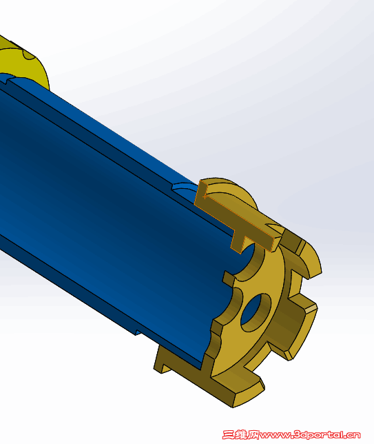

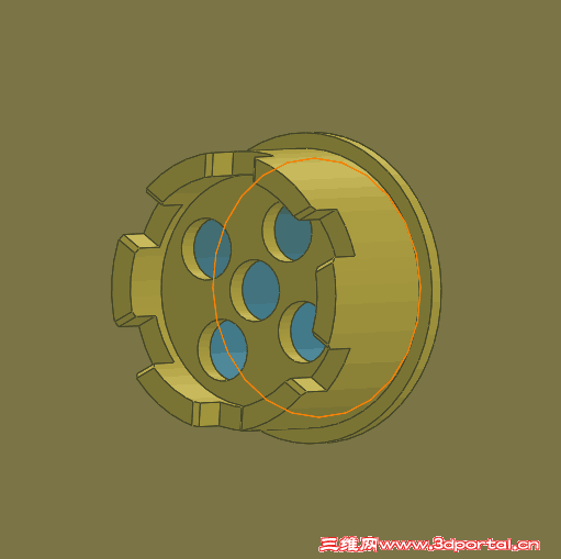

有5个小孔的端盖处于冷箱内。冷箱里面是用液氮直接喷淋的。经过试验,这5个孔老是霜冻堵塞了。不知道是什么原因造成的?

说的不明白,5个小孔若和大气相通则是空气中的水汽造成。既然结霜堵塞,为什么要用小孔,直接管道排风。

1 r  z3 G% z7 S( f% q0 U小孔为了起到过滤大件杂质的作用。直接管道排风,不知道会不会反而导致管道内部结霜。
