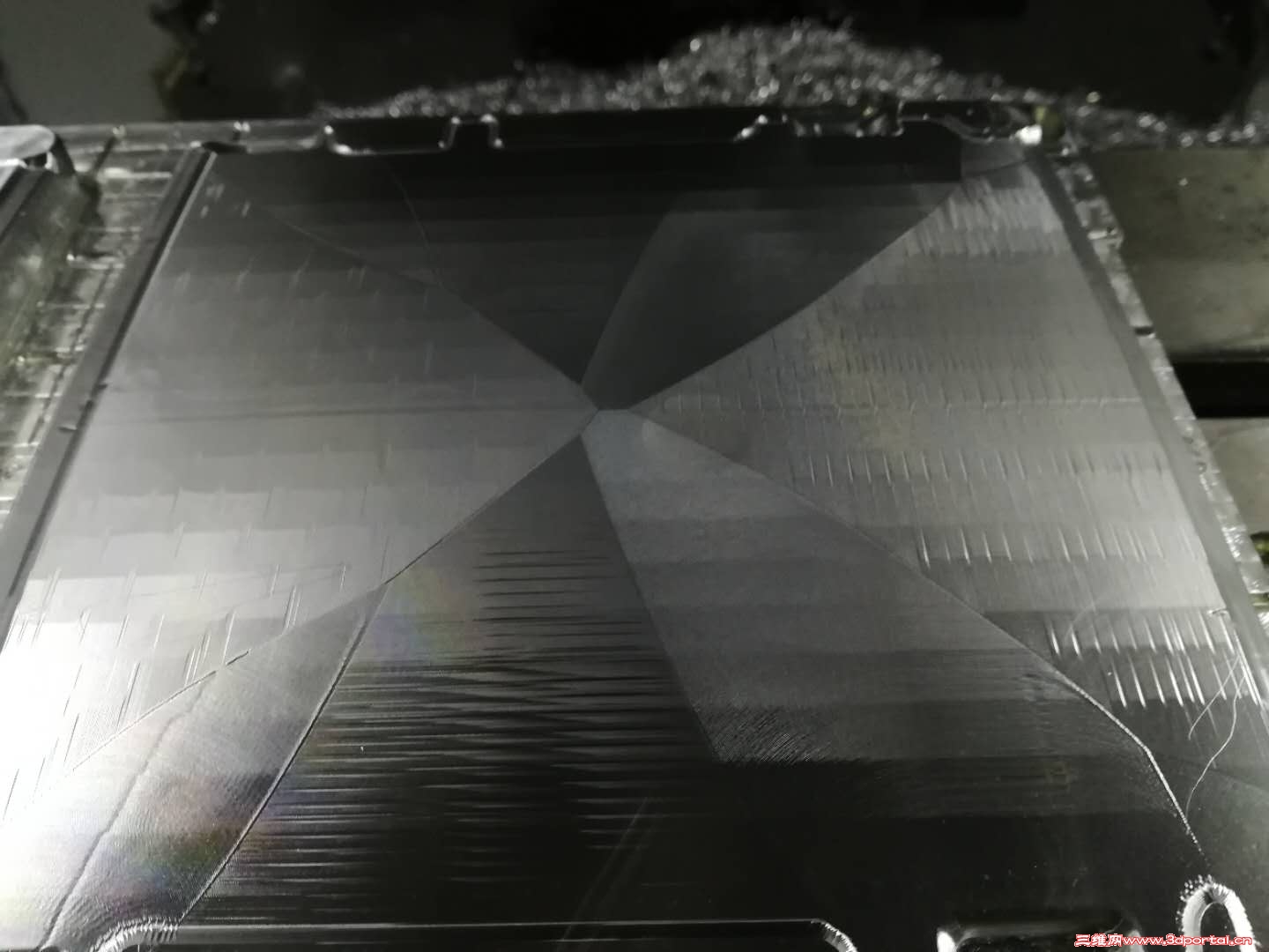

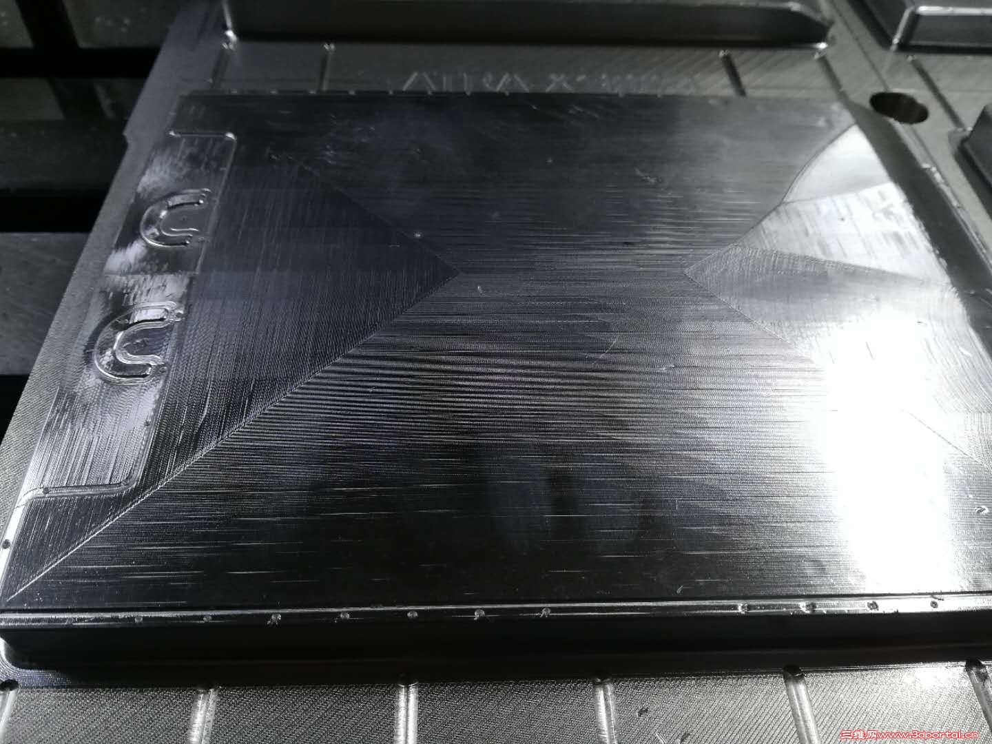

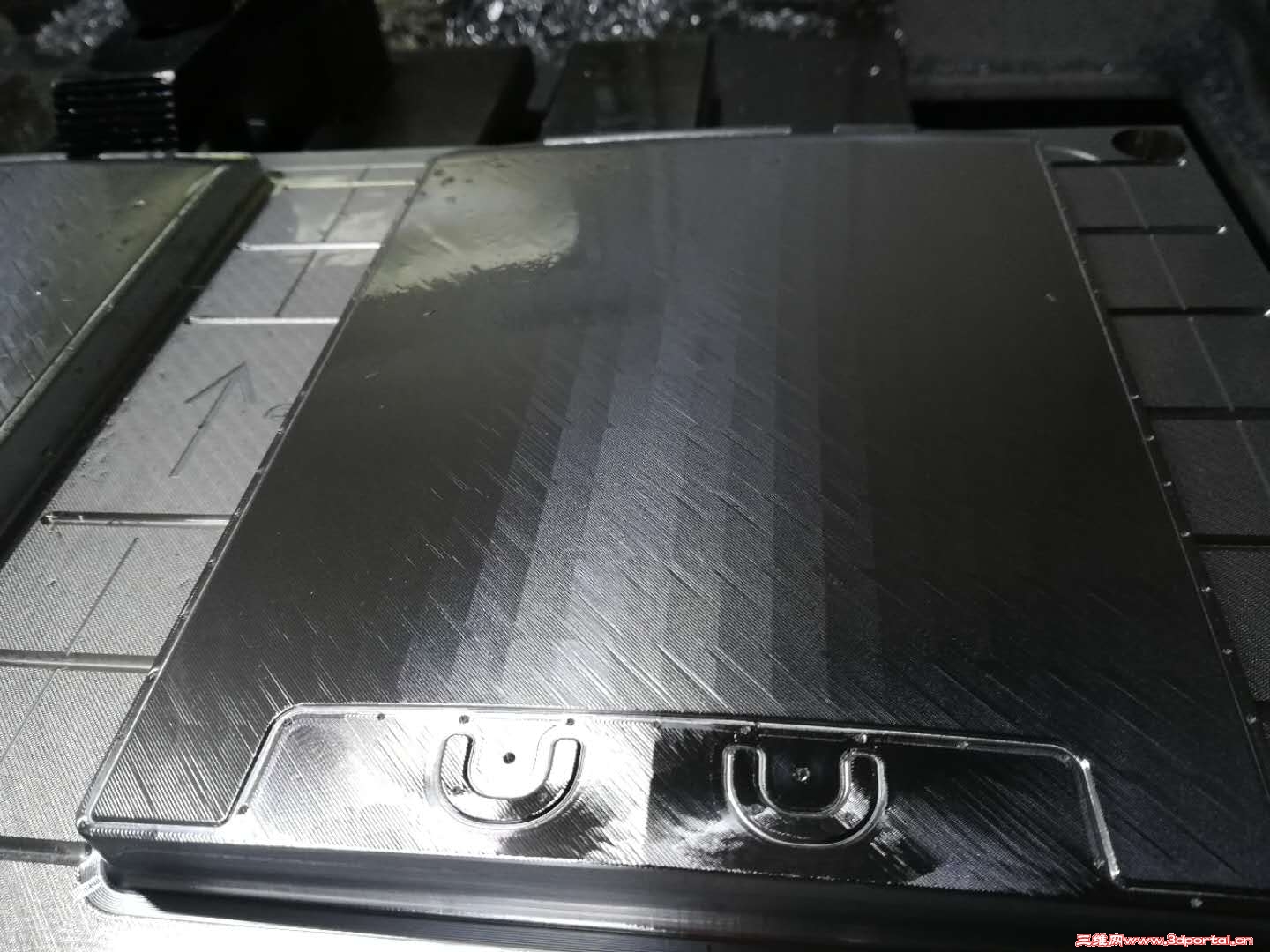

# y1 B$ T, ?' j' I  V1 _使用的是D8的球头刀,加工铝件,转速6000,进给1000,间距0.2,加工的曲面平行,3D环绕都不理想,图纸曲面也检查没问题,机床是新买的,系统是三菱系统,求大神看看到底是什么问题导致的???

发表于 2018-5-6 14:36:37 | 显示全部楼层 来自: 中国广西河池
看起来像震动了
 楼主| 发表于 2018-5-6 14:41:23 | 显示全部楼层 来自: 中国陕西咸阳
蒙哥马利madao 发表于 2018-5-6 14:36
  I% O0 T  G! e& ?- |9 |看起来像震动了
; v+ f/ f6 ~; J850的机床,余量也只留了0.2的精加工量,震动觉的不应该呀

 楼主| 发表于 2018-5-7 17:49:01 | 显示全部楼层 来自: 中国陕西咸阳
再会你 发表于 2018-5-7 01:51
/ r1 i9 w0 a7 H% B" K7 Z估计是刀路有问题,最好的刀路就是一刀螺旋到顶,这样肯定光
' g# H3 l/ @: b
图3就是3D环绕一刀到底的呀,效果也不行!

发表于 2018-5-8 08:23:17 | 显示全部楼层 来自: 中国江苏苏州
1.如13楼,公差设置在0.005mm,/ x: ~* [1 }9 y/ _0 N# `4 i6 s
2.步距0.1mm,每转每齿进给0.05mm,
% H- }3 B2 {+ ~! b/ Z  X, `3.刀柄尽量短,刀具比最大刀规高1mm即可。
2 u* z; p5 ~& K9 M4.装夹要稳妥。5 D, H( `6 T6 D, @0 Z# D
5.最后是刀具的拉钉要拧紧,刀柄装在主轴上不能松动

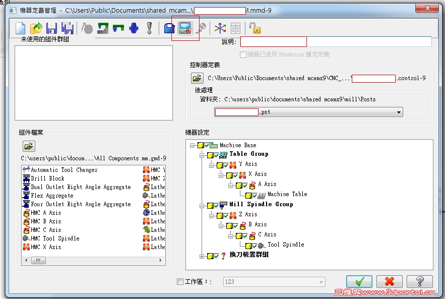

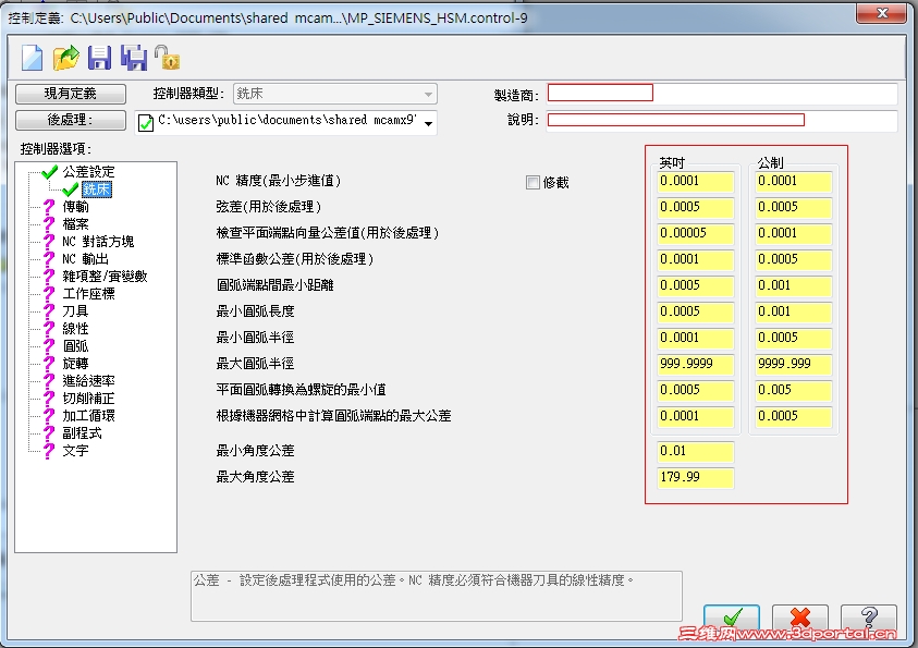

发表于 2018-5-9 15:10:30 | 显示全部楼层 来自: 中国台湾
我是這樣調整的  你看看要不要試試看
* Z9 H  M, z! w. U2 {$ @) S" ]1 x5 @/ D8 ~# D, E
  }, u; p3 o1 E- H: D6 }
: z! g# a/ S: d# Y+ C Snap22.jpg 選擇 機器定義管理7 m" n7 f% q- k0 z7 Q( D
/ I$ r& ]7 }5 F4 ?' l編輯控制定義
* K3 W8 D3 d6 t/ d* a1 y5 e6 }' C5 I# f+ \1 [( Q
5 M) b9 v6 G6 Y  N7 K
1 l* W" b2 J5 d5 Q
& j" _$ c7 J8 y. W: z調整公差設定) F4 r. }) o) B
发表于 2018-5-9 15:57:54 | 显示全部楼层 来自: 中国河南郑州
这个不是软件的问题,是机床或者是刀具的问题,仔细观察设备在运转过程中有没有卡顿、晃动现象。表面出现刀纹较深可能是切削液不好出现粘刀了。

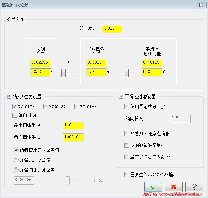

发表于 2018-5-10 21:08:21 | 显示全部楼层 来自: 中国广东东莞
启用高速预读功能,把公差改0.01-0.005左右,调整线过滤公差,步距改0.1 刀路拐角启用圆弧链接 效果会好很多

发表于 2018-7-14 13:17:27 | 显示全部楼层 来自: 中国广东东莞
huye0416 发表于 2018-5-7 17:49
) }: T' M4 ^1 X- G8 V图3就是3D环绕一刀到底的呀,效果也不行!
% X* \9 d6 m  T+ V8 v注意,是一刀到顶
