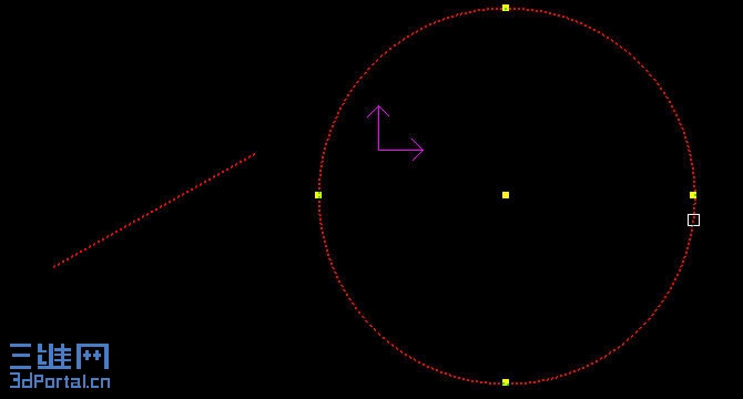

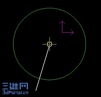

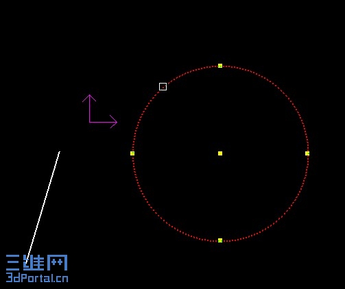

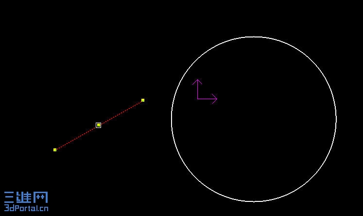

直线的中点是可能选中的,而且可以移动直线所在的位置,但圆心不能选中,怎样才可以选中圆心。移动圆所在的位置。
直线的情况
直线的情况
圆的情况
圆的情况
发表于 2006-10-26 20:48:09 | 显示全部楼层 来自: 中国山东青岛
对于圆,如果选中象限点拖动,是改变大小% u+ P; F7 M7 g. \8 C
如果选中非象限点拖动,就是以圆心为中心改变圆的位置
 楼主| 发表于 2006-10-26 22:17:16 | 显示全部楼层 来自: 中国广东中山
多谢2楼的,原来是这样,以前总是想能拾取圆心来移动,原来不用。谢谢你的帮忙!
