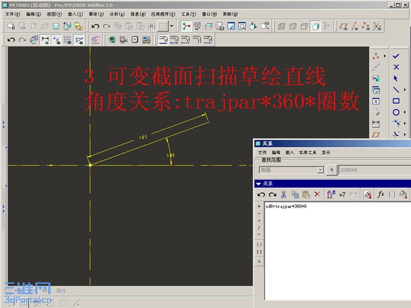

[已解决] 弯的弹簧怎么画
发表于 2006-10-27 16:56:57 | 显示全部楼层 |阅读模式 来自: 中国江西赣州
谁能告诉我这图怎么画啊3 l0 R. e$ A+ k1 H0 ]7 s; B2 u/ W

和做三股绳子一样的原理!你只要会做一股就可以了!如果还不知道,你发消息,明天我跟贴
发表于 2006-10-27 19:33:19 | 显示全部楼层 来自: 中国广东深圳

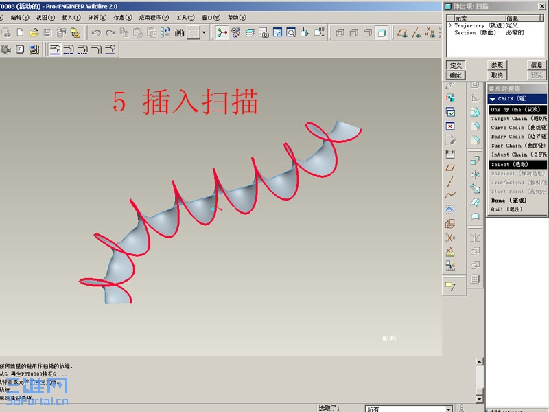

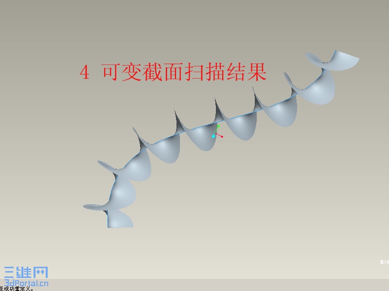

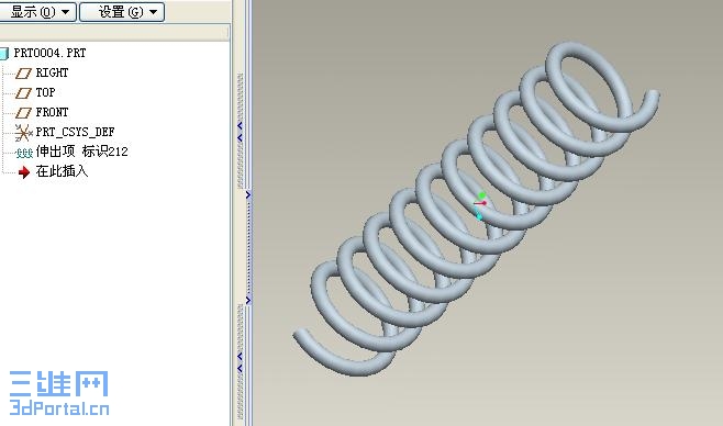

用一个螺旋扫描就可以画个直的弹簧,弯的我还没想好怎么画!

发表于 2006-10-28 10:18:42 | 显示全部楼层 来自: 中国浙江嘉兴
一般方法如下其它方法我就不说了如:拆弯)

发表于 2011-5-29 22:43:23 | 显示全部楼层 来自: 中国浙江宁波

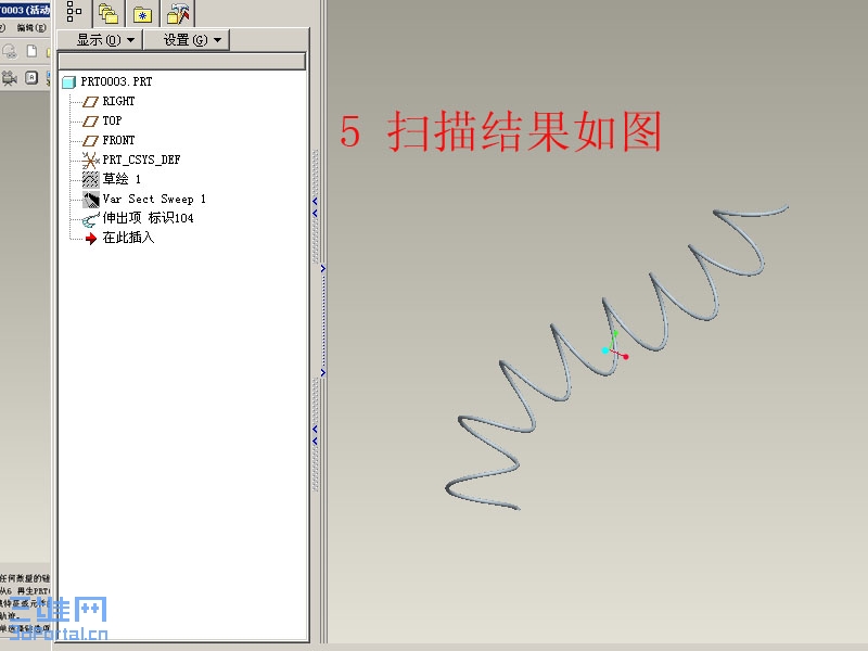

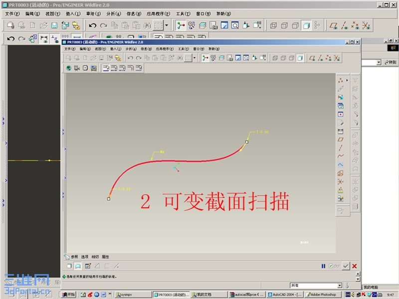

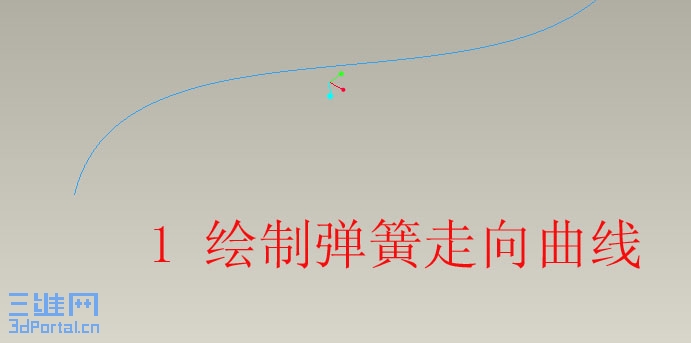

螺旋扫描时  扫描的轨迹搞成曲线就可以了

发表于 2011-5-31 23:50:25 | 显示全部楼层 来自: 加拿大
一看关系式头都大了, 那图片上的关系式太小,看不清,让我花了很久才弄清楚等号前是sd6, 我把它列下面,可让入门者可以依葫芦画瓢, 满足下成就感. 谢谢6楼楼主* j$ I7 p2 o( K
sd6=trajpar*360*8
